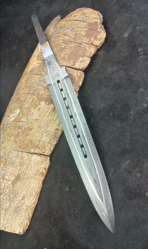

Heu habe ich eine schöne Dolchklinge fertiggestellt und hoffe Sie gefällt Euch.
Damast aus 3 Bahnen 300 Lagen 1.2842 + 75Ni8 mit jeweils einer Bahn 75Ni8 dazwischen.
Gehärtet auf ca 60 HRC Rockwell
Länge 21cm + Spitzerl
Wau, die Klinge sieht ja mal richtig klasse aus.
Da bin ich jetzt aber mal so etwas von neugierig auf das fertige Messer!
