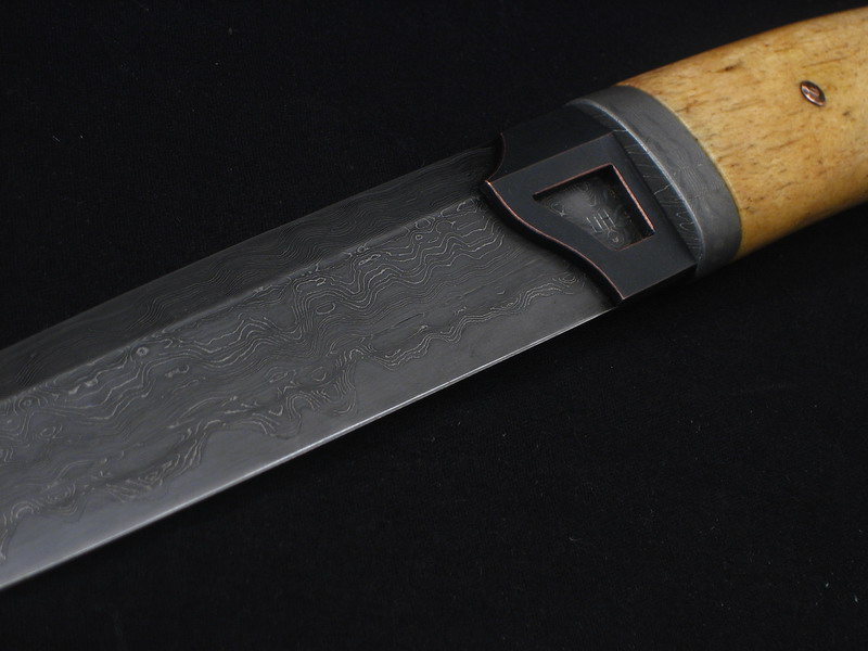

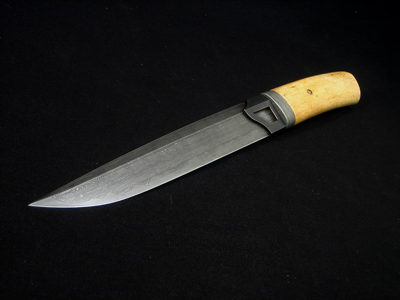

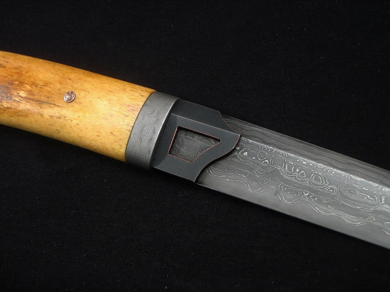

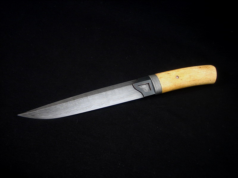

Dieses Dolchmesser habe ich heute fertiggestellt.
Die Klinge habe ich in Nickel-san-mai geschmiedet.
Montage in Kupfer, Nickeldamast und Seekuhrippe.
Gesamtlänge 335mm.
Danke für`s schauen und feiert noch ein bisschen.:)

hallo uli
das teil ist ja überschall!!!!ein wahnsinns teil das du da wieder hervor gezaubert hast.:super::super:
einzig das loch im habaki empfinde ich "noch" als ein bisschen fremd.aber wenn ich es noch ein paar mal anschaue legt sich auch das bestimmt noch.:steirer:

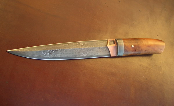

hallo
habe mir gerade das messer von mathias im link angesehen.auch absolut klasse.aber für mich ist noch klar wer der meister war.
ich finde die linienführung von deinem einfach stimmiger.

Schön das Du Dich noch an das Stück von Mathias erinnerst
Hallo Herr Hennicke,
besondere Messer und deren Ausführungen in der deutschen Messermacherszene, die ein weinig aus der Rolle fallen bleiben natürlich haften. Wir haben es ja hier nicht mit einem Flacherl und zwei Griffplatten zu tun!
Wie könnte man eine solche 105% gefertigte Interpretation von Herr Maresch vergessen?

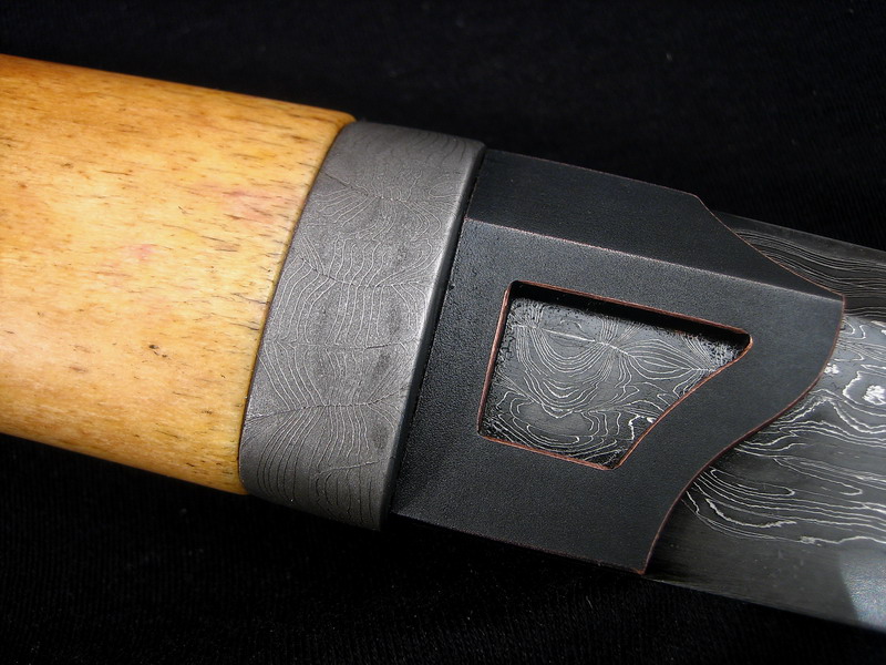

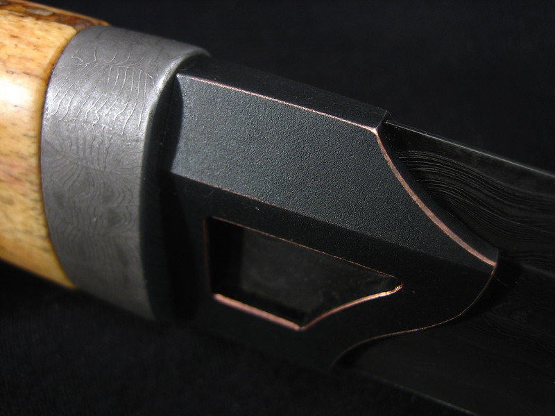

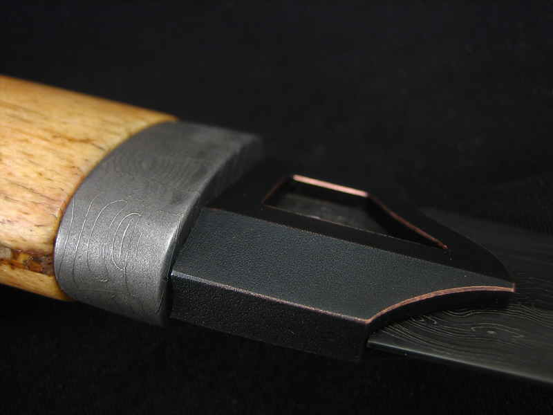

Sehr sehr schönes Messer! Würdes Sie uns an der Entstehungs der Habaki teilhaben lassen?
Ist sie gegossen, gefeilt oder gefräst? Wie ist sie geschwärzt worden?
Danke

... beide Dolche sind der Hammer ...
:super:
... würde ich gerne mal befingern ... den von Mathias hatte ich ja schon in den Fingern ... aber leider nur in den Fingern und hergeben musste ich Ihn auch wieder ...

Ist die Hakabi komplett aus Kupfer und dann geschwärzt? Oder ist da ein geheimnisvoller Materialmix zum Einsatz gekommen?:confused:
Um die Habaki Frage zu beantworten;
diese habe ich aus Kupfer geschmiedet und auf der unteren Seite hartgelötet.
In Form gefeilt und geschliffen, gesandstrahlt und geschwärzt ( Schwefelleber)
