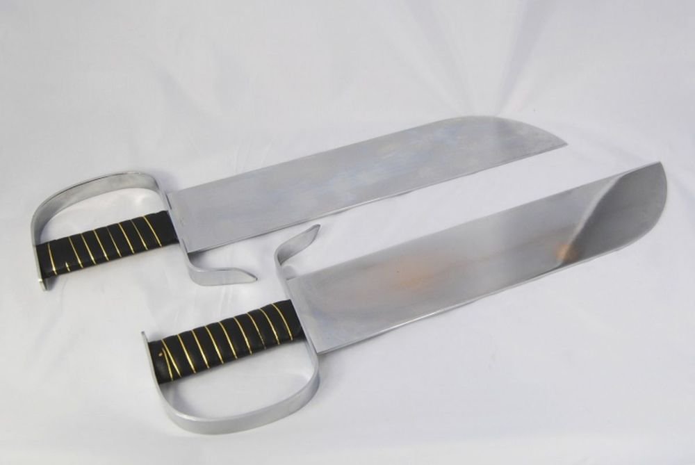

ich möchte mir selbst chinesische Doppelmesser herstellen und diese für das Ving Tsun Training nutzen. Ich habe mir viele Messer angeschaut und ausprobiert aber ich war nie wirklich zufrieden. Die meisten die man kaufen kann sind aus Edelstahl und bekommen noch wenigen Stunden Training dermaßen viele Scharten das man damit Sägen kann und kosten meist so um die 250 Euro. Die Messer sollen NICHT scharf sein aber harte Schläge "Klinge auf Klinge" aushalten. Ich möchte die mit einem Plasmaschneider ausscheiden damit die ganze Klinge und der Griff aus einem Stück sind und dann den Griff anschweißen. Da ich schon ca. 10 Trainingspartner habe die auch welche wollen möchte ich eine kleine Serie erstellen. Maße: Länge: ca. 46,5 cm Griff: ca. 12,5 cm Klingenbreite: von... Hat da jemand Erfahrung damit und vor allem kann mir jemand einen Stahl empfehlen? Das Paar Messer sollte nicht teurer als 100 Euro werden. Ich bin für jeden Tip dankbar. Viele Grüße
Bei Amazon gibt es welche aber die sind nicht fürs Training mit Kontakt geeignet.

Werkzeugstahl, c45, nicht rostfrei. Härten auf 860 Grad und im Öl abschrecken. Anlassen eine Stunde auf 350 - 400 Grad (Federhärte), dann im Wasser abkühlen. Besser geht für Deine Ansprüche wohl nicht, aber Scharten gibt es bei diesem Gebrauch trotzdem.
Kostet keine 10 Euro pro Stück, aber dafür Deine Arbeit.

Danke - ich werde das so probieren wie Du geschrieben hast. Bin schon sehr gespannt wie die Messer sich verhalten.

Zu den Doppelmessern: der C45 ist gut, aber oft bekommt man bessere Stähle viel Billiger, weil die in größeren Massen hergestellt werden. Hier ein paar zur Auswahl: https://www.federstahl.de/federstahl/flachfederstahl/index.html
Diese Stähle werden von Schwertschmieden auch für Schau- und Träningsschwertern verwendet. Ich würde auf 50 bis 55 Hrc (Rochwell) härten. Und was wichtig ist!!! eine Schlagkannte von mindestens 3mm "Abgerundet" verwenden.
Wenn du schon Metall Erfahrung hast und Schweißen kannst, dann weißt du dass man Werkzeugstähle beim Schweißen vorwärmen muss, richtig?
Viel Spaß beim Basteln und Vorsichtig! Messermachen macht SÜchtig!!!

Dafür bin ich umso dankbarer für die Hinweise mit den Stählen - ich werde verschiedene Materialien ausprobieren - ich habe heute mal zum probieren welche aus Baustahl ausgeschnitten.
Jetzt werde ich mit den Stählen die ihr mir genannt hat probieren.

Für diesen Zweck kann ich SB1 empfehlen.
Ausgesprochen feiner, harter UND zäher, flexibler Stahl.
Für brutal - und das wäre Dein Einsatzzweck - richtig.
Für den Härtergrad einfach Jürgen kontaktieren + Deinen Zweck schildern.
Die Härtung nimmt er auch vor.
Adresse: Karlsfeldstraße 13, 76297 Stutensee
Telefonnummer: 07249 952509
https://www.schanz-messer.de/
Hier noch ein Link zu SB1 im Einsatz:
https://www.youtube.com/watch?v=58zN8eimYDo&lc=UghsJ07dfXarpngCoAEC
Ab 16:35 siehst Du genau, wie der Stahl auf ... naja ... unsachgemäss grobe Benutzung reagiert: gar nicht.
Selbstverständlich kannst Du auch günstige Stähle nehmen.
Dabei wirst Du jedoch immer recht schnell eine Schartenbildung haben.
Im Zweifel kannst Du diese einfach wieder herausschleifen.
Bei DER Breite des Messers kannst Du lange schleifen und Feilen, bis Du am Ende der Fahnenstange angekommen bist.
Auch für eine Stahlwahl kannst Du Jürgen befragen.
Der kann Dir sicher das Richtige empfehlen.
