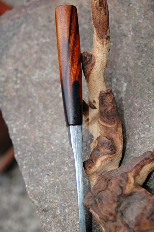

Die eine Klinge die ich behalten habe, ist schon zum fertigen Messer ausgewachsen.....:):)
Ich hatte ein eher gleichmäßiges Stück Wüsteneisenholz vorgesehen.
Nun so gleichmäßig ist es nach dem Schleifen und Ölen nicht geblieben aber schaut selbst.
Drahtseildamast mit 1.2842 als Schneidlage
die Maße:
Länge gesamt : 26,7cm
Länge Klinge incl. Knebel : 15,7cm
Länge Schneide : 12,3cm
Höhe der Klinge : 3cm
Dicke ca. 5-6mm nach dem Knebel und ca. 2,5mm 2cm vor der Spitze
Messer ist direkt verfügbar.
Peter

Ist ein tolles Messer geworden. Ich würde mich gern für eine solche Klinge anmelden. Sie sollte ca. 16 cm sein.
Rainer Gaucho
Das Messer ist superklasse! Der Damast gefällt mir echt gut.
Würde dir gerne ein solches Messer abnehmen, aber im Moment wurde mir für sowas eine Haushaltssperre erteilt :D
Darum hätte ich eher interesse an so nem Drahtseil.
Gruß Florian
:) unverkennbare "Abel´sche" Formen aus genial zeichnendem Material... Herz was begehrts Du mehr.... :))
Sehr sehr schöne Stücke
Jörg
na dann mal "vielen Dankf für die Blumen".......:)
vom Drahtseildamast werde ich in den nächsten Wochen wieder was schmieden. Ich will da bis Eisenbach was mitnehmen.....
Vorbestellungen werden gerne angenommen......:cool:
Peter
