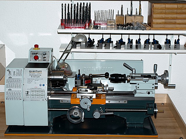

Es handelt sich um eine Quantum D210x400, eine kleinere Drehbank, die mit einem Gewicht von ca. 100 kg von einer Person noch zu bewegen ist.

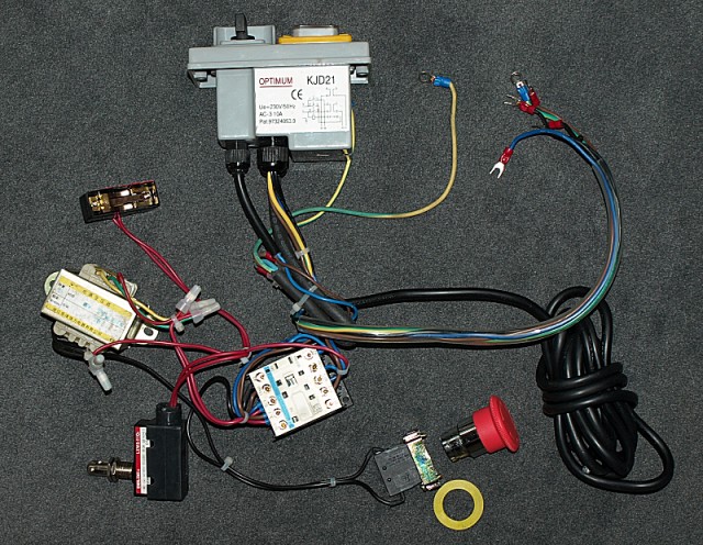

Die grundsätzliche Genauigkeit ist gut, einige Details mäßig und die Elektrik war teils nicht funktionsfähig und betriebsunsicher.

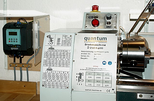

- die komplette Elektrik wurde entsorgt, Umbau auf eine stufenlose Drehzahlregelung mit Frequenzumrichter

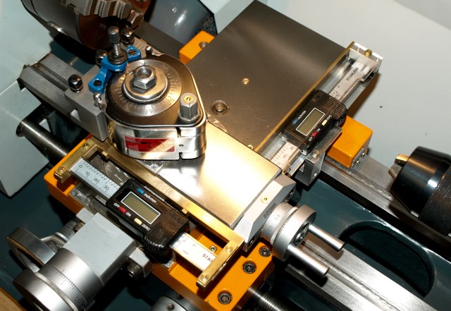

- Anbau eines Wechselstahlhalters anstelle des serienmäßigen Vierfachhalters
- Anbau von Meßschiebern

Quantum D210 x 400
Externer Frequenzumrichter (links)
Anbaumessschieber am Oberschlitten
Anbaumessschieber am Reitstock
