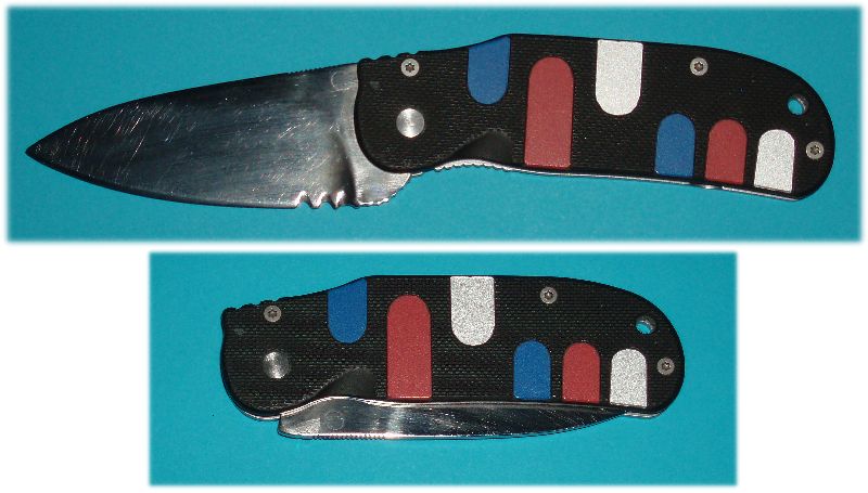

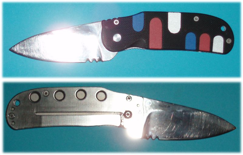

ok, mein Beitrag zum Thema ist mein Ex-und jetzt-wieder-EDC, nachdem mein Leek ja zur Zeit auf der vorläufigen Blacklist steht und ich mir als Besitzer einer waffenrechtlichen Erlaubnis die ich behalten will, keine Waffenrechts-Owis leisten kann.
Es handelt sich um das einigen Forumiten schon bekannte BökerPlus Trance, welches auch vor der WaffG-Novelle schon einige Änderungen hinter sich hatte - der Flipper ist z.B. schon ein ganzes Jahr weg, und auch die nachträglichen Serrations und die Änderung der Klingen-Rückenlinie sind unabhängig eingeflossen.
Aber das Entfernen des Öffnungs-Pins incl. Einnieten eines Stahlbolzens ins Loch (zur gesetzeskonformen Verhinderung eines einfachen Rückbaus - in Analogie zu anderen Passagen des Waffengesetzes, welche vermutlich mal zum Anwendungsmassstab werden) sind meine Reaktion auf die Gesetzesänderung. Ich habe übrigens, damit der Pin auch richtig hält, eine Rille in der Pinbohrung geschliffen, wo sich beim Vernieten Material reindrücken konnte und so Herausfallen sicher verhindert (also etwa wie die Lagerrille des Aussenrings eines Kugellagers; und Ja, es geht auch beidseitig Ansenken, aber ich wollte den nach dem Nieten sichtbaren Durchmesser des Loches nicht unnötig vergrößern). Auf eine Daumennagel-Rille habe ich übrigens bewusst verzichtet, da ich die Klinge mit zwei Fingern der linken Hand aus der Versenkung ziehen kann und nicht auch noch ein meines Erachtens hier unnötiges zweihändertypisches Attribut anbringen muss, nur damit auch jeder Depp merkt, dass das jetzt ein Zweihänder ist.
Und übrigens: ich laufe jetzt mit zwei Messern in der Gegend rum - diesem Trance-Mod und einem neu erstandenen Neckie, da ich jetzt zwei Messer für meine typischen Schneidarbeiten brauche, wo es vorher eins tat...
-ZiLi-

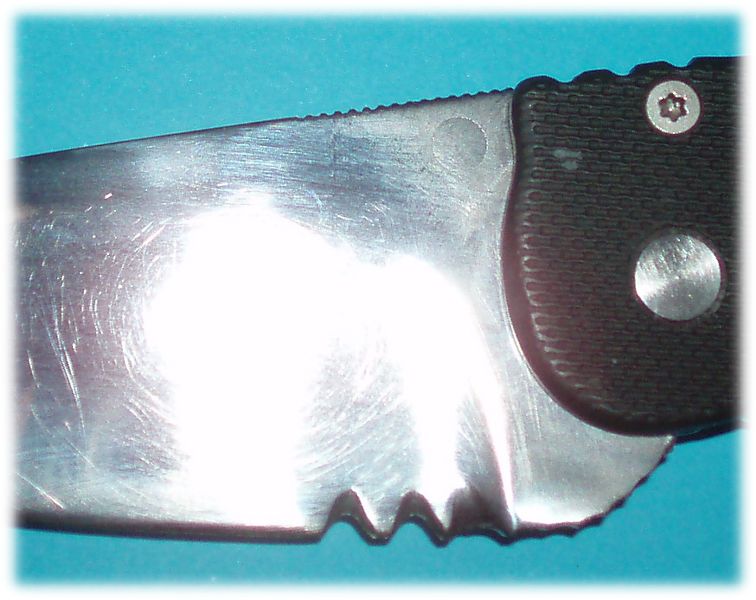

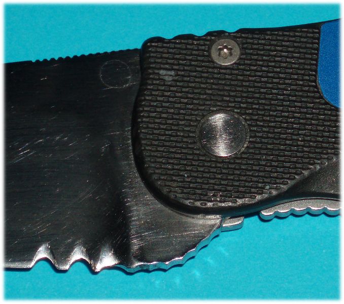

Aus welchem Material ist denn Dein "Korken" im Pinloch?
Ich frage, weil er schwarz ist. Und da es kein Metall gibt, dessen Grundfarbe schwarz ist, und ich werder brünieren noch gescheit lackieren kann, habe ich noch kein geeignetes schwarzes Material gefunden. Denn Kunststoffe lassen sich relativ einfach wieder rausdrücken. Auch mit Rille im Loch. Ich hätte gerne etwas richtig hartes für diesen Zweck.
... Aus welchem Material ist denn Dein "Korken" im Pinloch? Ich frage, weil er schwarz ist ...
Das Foto täuscht, weil eine polierte Klinge beim Fotografieren sehr problematisch ist und entweder total überstrahlt oder schwarz wirkt und so oder so nur die Gebrauchskratzer hervortreten :( Vielleicht hat ja mal einer nen Tip, wie man das Fotografiern polierter Metall-Oberflächen gut hinbekommt...
Es handelt sich also ganz einfach um Stahl (V2A, weil dieser Stahl sowohl korrosionsresistent, als auch weich und zäh genug ist, um als Niet gut zu sein).
-ZiLi-
Das ist kein Trance black und war auch nie eins! Das ist eins der ersten Trance - aus einer Zeit, wo es meines Wissens noch kein Black, kein DP oder gar eine Trance-Familie gab, sondern einfach nur DAS Trance.
Ausserdem erfolgten alle Modifikationen mit Ausnahme der letzten, also der Entfernung des Pins mitsamt Verschliessens der Bohrung - völlig unabhängig von und lange vor der Änderung des Waffengesetzes - und zwar, weils mir einfach so gefiel und/oder meinem Nutzungsspektrum angepasst wurde. Und ein ehrlicher User mit Gebrauchsspuren ist mir allemal lieber wie die gepflegteste taktische Vitrinenqueen.
Solltest Du das Messer jemals live sehen, wirst Du Dein Urteil sicherlich revidieren müssen - das KAMFT11 ist ein möglicher Zeitpunkt hierzu.
-ZiLi-
Edit: Bilder hinzugefügt, die zeigen, wie 'schön' sich eine polierte Klinge fotografiert, welche eine gute Woche intensiven Gebrauch hinter sich hat - und gnadenlos jeder auch kleinste Kratzer hervorgehoben wird, der im Gebrauch nicht sichtbar ist...
