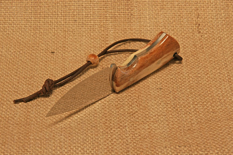

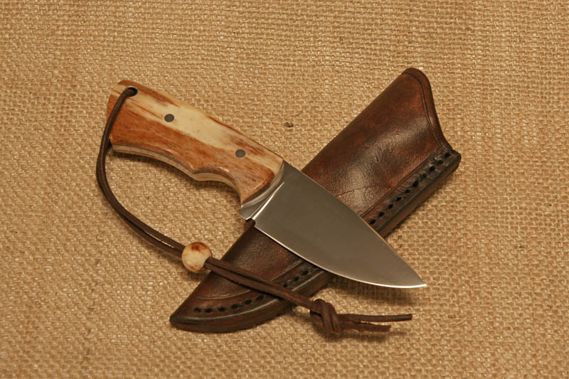

Hallo Messerfreunde

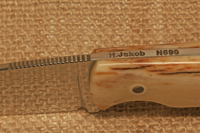

Ich hab mal wieder ein Messerchen fertig und wollte es euch zeigen.
Ein Dreifingermesser für die Hosentasche.
Klein,praktisch und scharf sollte es werden,und es erfüllt meine Vorgaben.
Stahl: N690 3,5mm 59,5 HRC
Länge: 155mm
Schneide: 70mm 30mm hoch
Griff: stabiliesierter Kamelknochen
Scheide: 3mm ortopädisches Leder rotbraun gefärbt
Gewicht: 114 g komplett 154 g

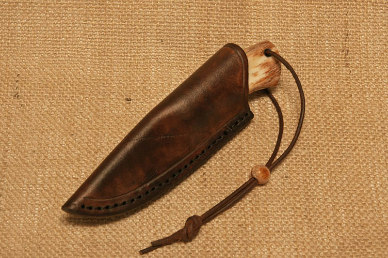

Die Scheide hab ich in Wickeltechnick gefärbt, sollte etwas lebendiger wirken.
Vielleicht gefällt es ja auch dem einem oder anderen.
Noch ein Dankeschön an Stefan Steigerwald für den Härteservice und das schöne Griffmaterial.
Viele Grüße vom Bodensee
Hermann

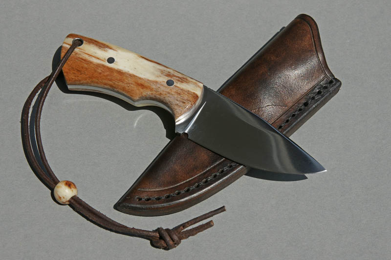

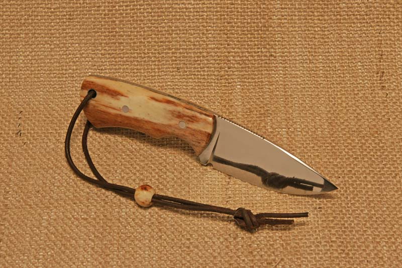

Das trifft ganz genau meinen Geschmack. Auch wenn die Bilder farblich nicht besonders gut sind - ein tolles Messerchen.
:super:
Sorry
Man sollte nachts um 10 nicht noch schnell ein paar Bildchen machen.
Heute hat es sehr viel Sonne da kommen die Farben viel besser zu Geltung als bei Kunstlicht.
Hab zwei neue Bilder gemacht.
Vielen Dank fürs anschauen.
Hermann

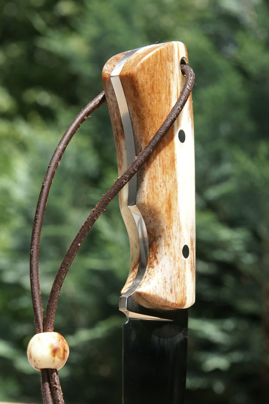

Hallo Herman
dein Messer hat eine schöne Linie und ist klasse verarbeitet , tolle Spiegelpolitur und besonders gefällt mir, daß die Daumenriffelung einen etwas größeren Abstand hat als bei einer Kanellierfeile .
Eine Frage , die Lederfarbe gefällt mir , aber wie geht die "Wickeltechnik" ?
Gruß vom Neckar ... Norbert
Sehr saubere Arbeit und gefälliges Äußeres! Die Scheide ist top!
Gruß, C.
Ja - siehste! Das sind doch Bilder, die dem Messer und der sehr schönen Scheide gerecht werden.
Hast Du das Messerchen für Dich gemacht?
Hallo Norbert.
"Eine Frage , die Lederfarbe gefällt mir , aber wie geht die "Wickeltechnik" ?"
Wickeltechnik ist normalerweise ein technik um Wandfarbe mit Strucktur an die Wand zu kriegen.
Dazu wickelt man ein in Farbe getränkten Lappen an der Wand ab.
Durch die Falten wird dann die Farbe ungleichmäßig.
Ich hab mir dazu einen Stofffetzten um ein Essstäbchen gewickelt,dann wie eine Walze über die Scheide gerollt.
So bekommt man keine Pinselstriche.
Hermann

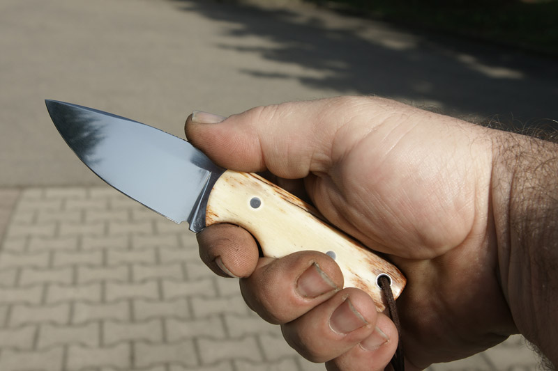

Auch aus Berlin 12 Punkte:super:,
meinen Glückwunsch zu diesem schnuckligen Messerchen. Das Teil hat ja Idealmaße( nicht 90-60-90, meine Herren:D) für ein kleines Fixie.
Könntest Du vielleicht noch ein "in der Hand" Foto nachreichen?
Danke fürs Zeigen
Excalibur
Hmmm lecker,
danke- wie ich finde das beste Foto:super:, weil es die super Handlage zeigt und unterstreicht, dass solche kleinen "Non-Nonsense"- Messer auch echte Arbeitstiere sein können.
Obwohl, ob man es bei Deiner aufwendigen Spiegelpolitur wirklich hart rannehmen möchte?????
Vielen Dank fürs erneute Zeigen,
es wird von mal zu mal schöner
Excalibur

@no bird:
...klar darfst du die Technick verwenden.Ist ja kein Bertiebsgeheimnis, hab ich mal im Fernsehen irgendwo aufgeschnappt.
Da du die Riffelung am Klingenrücken ansprichst,da hatte ich einen eigenen Treat gestartet.
Dort ist beschrieben wie ich die Aufteilung gemacht habe.Es ist das gleiche Messer.
http://www.messerforum.net/showthread.php?110581-Kleine-Feilhilfe-für-Riffelung

Das Messer darf schon rangenommen werden,ist ja als Gebrauchsmesser konstruiert,deshalb auch das stabilisierte Material.
Und so aufwendig ist die Spiegelpolitur auch nicht.Hab´s bis 800 geschliffen und dann mit der Schwabelscheibe poliert.
So ganz genau darf man´s auch nicht anschauen, da ist schon noch der eine oder andere Kratzer zu sehen.
Und wird auch noch ein paar kriegen.Es wird nicht in der Vitrine versauer!
