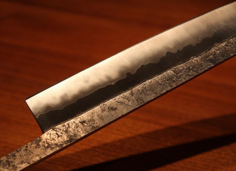

Ich habe eine aus meiner Sicht überraschende Erfahrung beim Ätzen meiner Dreilagenklinge gemacht, die ich gerne mit euch teilen will.
Der Aufbau besteht aus Reineisen und einer Schneidlage aus SC145. Nach dem Feuerschweißen und Ausschmieden, wurde partiell gehärtet und wassergekühlt ein beidseitiger Hohlschliff angebracht.
Geätzt wurde mit Löskaffee (6EL pro Liter; 60Grad, 4h).
Danach habe ich mittels Möbelpolitur (zum Polieren von Hochglanzlack), den braunen Belag entfernt.
Eigentlich hätte ich mir erwartet, dass ich eine dunkle Schneidlage und helle Außenlagen bekomme.
Erhalten habe ich allerdings eine spiegelblanke Eisenoberfläche und eine Mattierung der Stahllage. Bei entsprechenden Lichteinfall ergibt sich eine beinahe vollkommen weiße Mittellage und dunkle Außenlagen.
Ich hoffe es gefällt euch.
