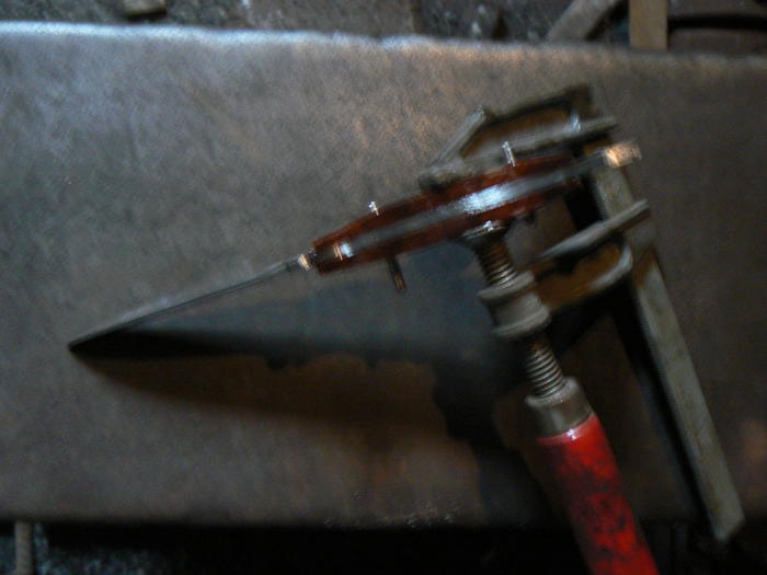

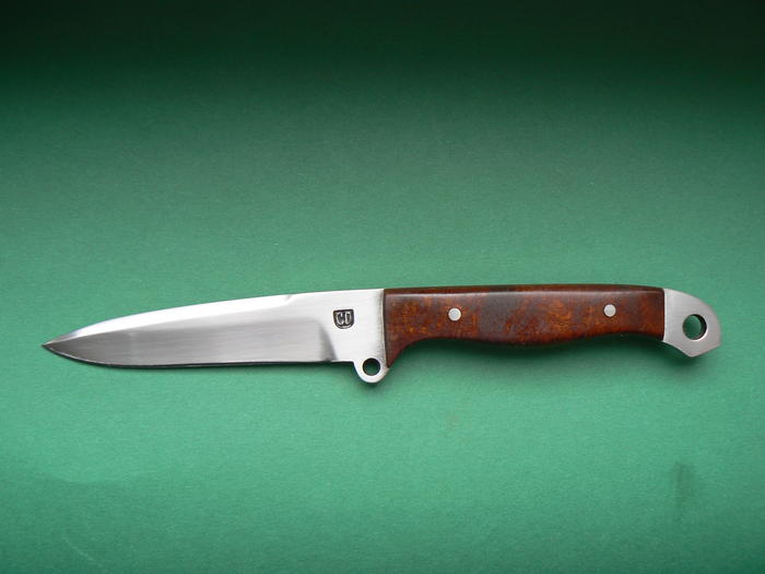

Sodele jetzt ist fertig habs doch nicht geätzt!
Mußte heute noch zwei neue Griffschalen anfertigen da bei den erster ein Stück ausgebrochen ist.Das obere Bild ist etwas unscharf :argw:
Gruß Chris www.feuerschweisser.de

Danke für den Hinweis auf das unscharfe Bild .Hätte ich fast übersehen.:steirer:
Das ist ein schönes Messer mit tollen Griffschalen.
Hat die zweite Öse eine Funktion, oder ist das Zierde?
Klingenlänge schätze ich mal auf ca. 12cm, also was richtig edles für unterwegs.
Sag mal, hast du eine neue Schmiedemarke? Die Buchstaben sehen jetzt erhaben aus. Sieht prima aus.
Na das ist doch mal richtig schick!!!!
Ich finde so schlichtes design auch immer wieder gut.
Glükwunsch, auch zur Doku, auch wenn man an den Bildern noch arbeiten kann.;)

Hallo Peter,das Schmiedezeichen ist nicht neu nur mal mit der Reißnadel etwas gesäubert.Die Löcher waren gedacht das man eine Schnur um den Griff wickeln kann,aber dann sind doch verklebte als ursprünglich gedachte verschraubbahre ranngekommen.Schneidenlänge: 77mm Gesammtlänge:180mm Höhe am Fingerschutz 25mm.
