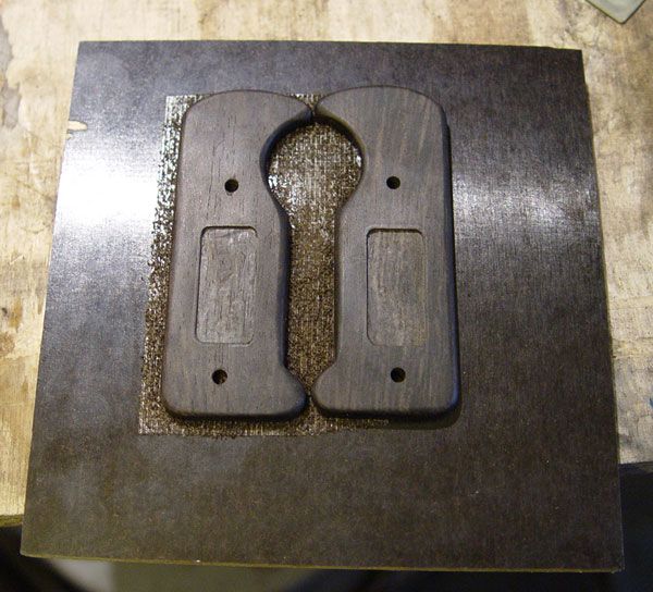

Ich stand letztens vor dem Problem in Griffschalen zwei kleine exakte Taschen für Inlays zu fräsen hab aber weder ne Fräse noch CNC meine TB hat nicht mal nen Kreuztisch...

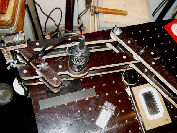

So sieht das ganze aus:
Macht Verkleinerungen im Masstab 1:2 und 1:3, Pantographenarm um 3 Achsen beweglich.
Damit man die Werkstücke auch aufspannen und exakt zueinander positionieren kann hab ich dazu nen Tisch gebastelt. Mit Passtiften, Keilen und verschiedenen Spannern geht das dann recht einfach.
Damit man den Pantographenarm einfach an verschieden Starke Wekstücke anpassen kann und nicht zuweit auslenken muss gibts seitlich noch ne Höhenverstellung:
Mit dem Stift wird dann die vorlage abgefahren entweder Freihand vom Papier oder man macht ne Schablone. Die Ergebnisse sind so wie ich wollte, eine Exakte Tasche sowohl in der Tiefe als auch in der Länge/Breite. auf 0,05mm wie ne gute CNC ist das nicht genau, aber 0,1mm schafft man!

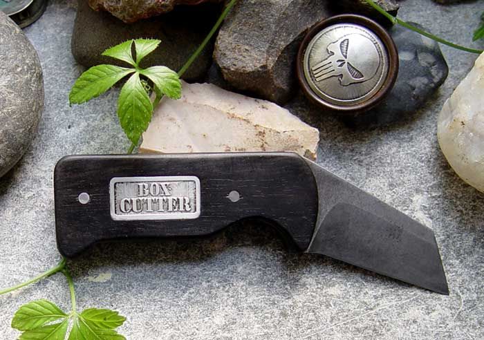

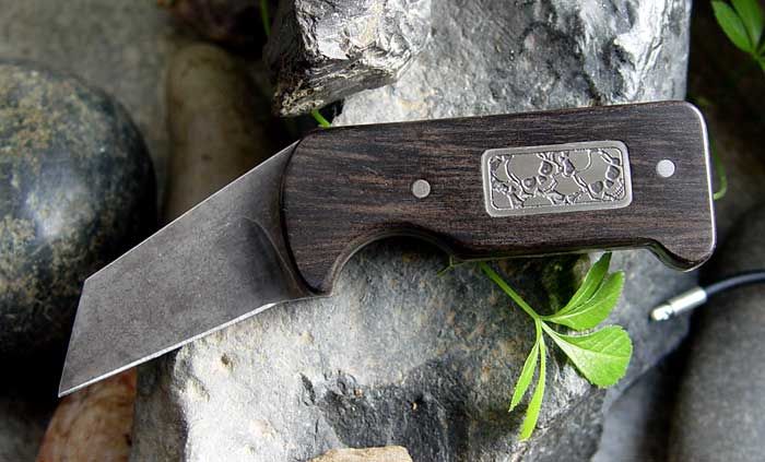

Und dafür hab ichs gebraucht:
So gut wie Spaltfreie Einpassung ohne viel Nacharbeit
