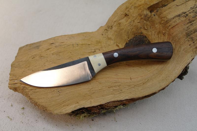

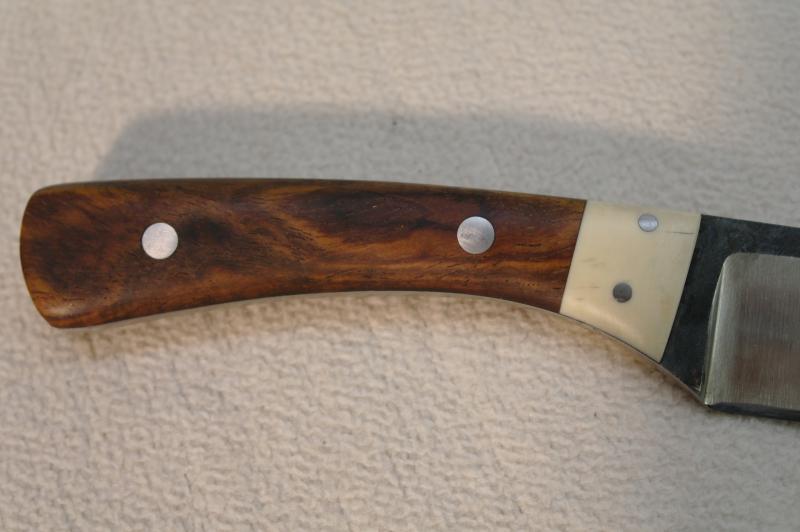

Hallo
Ich habe letztes Jahr zur Weihnachtszeit ein paar Blattferdern von einem Multicar ersteigert.
aus einem Stück davon habe ich mein erstes Drop point Messer gefertigt.
die Daten:
Klingenlänge =10cm
Klingenrücken = 6mm
Klingenbreite = 3,2 cm
Gesammtlänge = 21cm
Griff = Cocobolo und elforyn

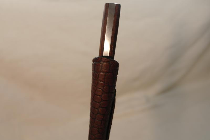

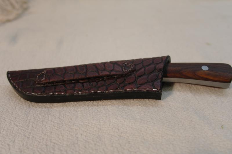

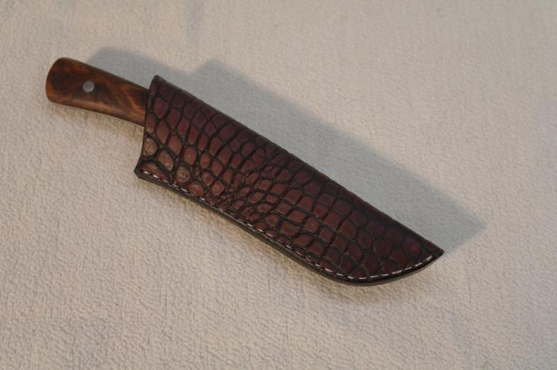

Die Scheide habe ich aus einem fertigpunzierten Lederrest gefertigt,welches ich mit Mahagoniantik-farbe gefärbt habe.
Ich hoffe es gefällt euch...
beste Grüsse
Steffen

ist doch schonmal gut geworden, mit deinen Schliff musst du dich noch besser befassen.
Die Scheide passt auch.
Jetzt holst du dir noch gescheite Stähle und lasst sie ordentlich härten und dann passts eh :)
hey alex,
da muss ich dir recht geben.mein finish ist noch stark verbesserungsbedürftig.
ich habe erstmal nur am bandschleifer gearbeitet und da die richtige technik zu entwickeln ist nicht ganz so einfach aber übung macht den meister.
meinst du das die blattfedern nichts taugen?
laut bruchtest,den ich gestern gemacht habe.sah das gefüge sehr fein und der bruch muschelförmig aus.
härten tu ich selbst in der holzkohleesse.ich wollte ganz gerne alles selbst machen.
muss aber noch ne menge lernen.
