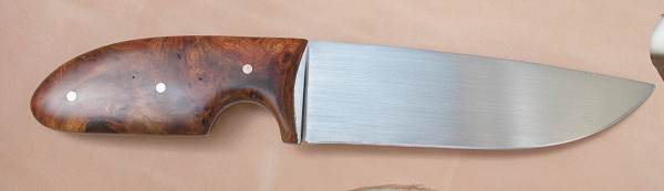

Hier noch ein Droppoint das ich gestern fertig geschliffen habe
Gesamtlänge : 21 cm
Klinge : 12 cm
Stahl : Böhler N690 , 3,5 mm
Finish : satiniert
Griff : wieder die Ulmenmaser
Pins : 3 mm Bronze
Das Licht ist grad nicht so gut, ich werd aber noch eine Detailaufnahme vom Griff machen :)

irgendwie wirken die proportionen etwas gedrungen, gestreckter wuerde mir da besser gefallen.
aber die ausfuehrung ist sehr gut, soweit ich es erkennen kann.auch die materialwahl ist geschmackvoll.
Schönes Messer, die Fingermulde ist mir aber etwas zu stark ausgeprägt.
Sieht nach sauberer Verarbeitung aus. :super:
Ist das Holz von Drechselmaus? :D
Also da protestiere ich schärfstens, teachdaire !!!
Das Messer ist nicht gedrungen sondern kräftig ! :steirer:
Aber ernsthaft, es kommt hier durch die Perspektive ein wenig kürzer rüber als es ist, trotzdem sollte es aber kompakt sein und eine breite Klinge in Verbindung mit einem hohem Flachschliff ist halt eine sehr gute Klingengeometrie, wenn es ums schneiden geht.
Günther : Das mit der Fingermulde ist Geschmacksache. Ich mach sie recht gern so, gerade bei kurzen Klingen. Der Schwerpunkt liegt übrigens genau in der Mulde.
Und stimmt das Holz ist von der Maus :)
