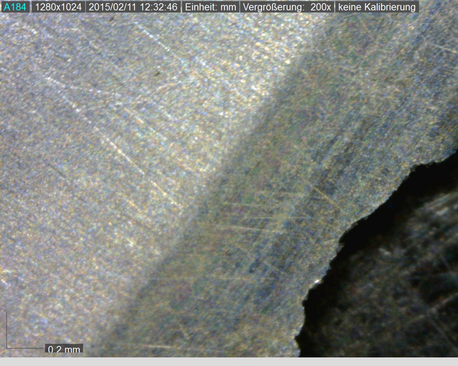

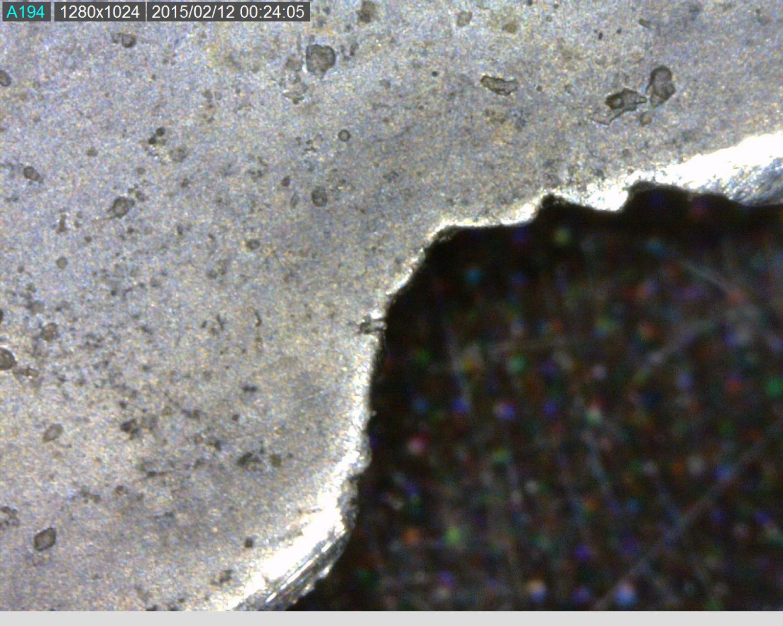

Wie dünn geschliffene Messer aussehen, wenn die von Normalbenutzer benutzt wurden.
Ich habe hier einige Messer fotografiert (wer die gemacht und benutzt hat schreibe ich hier nicht). Zuerst Stahlsorten 1.2510 (Schneidwinkel 30°) und C70.

Kenne ich vereinzelt auch bei mir, von praktisch jedem Messer nach ner Weile. Nicht über die ganze Klinge,aber hier und da schon mal.
Aber: Mit bloßem Auge ist da nix zu erkennen! Kann also, aber muss nicht dramatisch sein.
Welche Vergrößerung ist das denn?
Es kommt alles auf den Nutzer an. Ich habe sowas durchaus schon an richtig dicken Arbeitspferden gesehen - aber auch völlig intakte Schneiden an sehr dünnen, sehr harten Messern. Nichts davon ist ein Punkt für oder wider einen Stahl oder einen Schliff, bis man den Nutzer kennt.

Ab 200facher Vergrößerung sehe ich so etwas auch gelegentlich bei mir.
Vieleicht etwas kleiner, aber die Richtung stimmt schon...
100fach wirkt das kaum bedrohlich,mit der Lupe ist nix zu sehen, durchs Telefonbuchpapier geht es ganz sanft damit. Ich denke ab 300facher Vergrößerung dürfte fast jedes Messer hinüber sein,sozusagen...
Meiner Erfahrung nach sind die Schneidwinkel von 30° und weniger schon hoch speziell. Und das ist Bereich von niedrig legierten Stahlsorten.
Mit Schneidwinkel von 30° und weniger haben generell nicht Messerverrückte Benutzer Probleme. Wenn man für eine Hausfrau, einen Fleischverkäufer oder Fischer 30° Schneidwinkel macht, da sind die Probleme vorprogrammiert.
Meiner Erfahrung nach sind für „Allgemeingebrauch“ Schneidwinkel ca. von 36-42° interessant. Wenns um Holzhacken geht bekomme ich Probleme, wenn eine ca. 40 cm lange Klinge einen Schneidwinkel weniger 50° hat und wenn Schneidendicke unter 1 mm hinter der Schneidfase liegt.

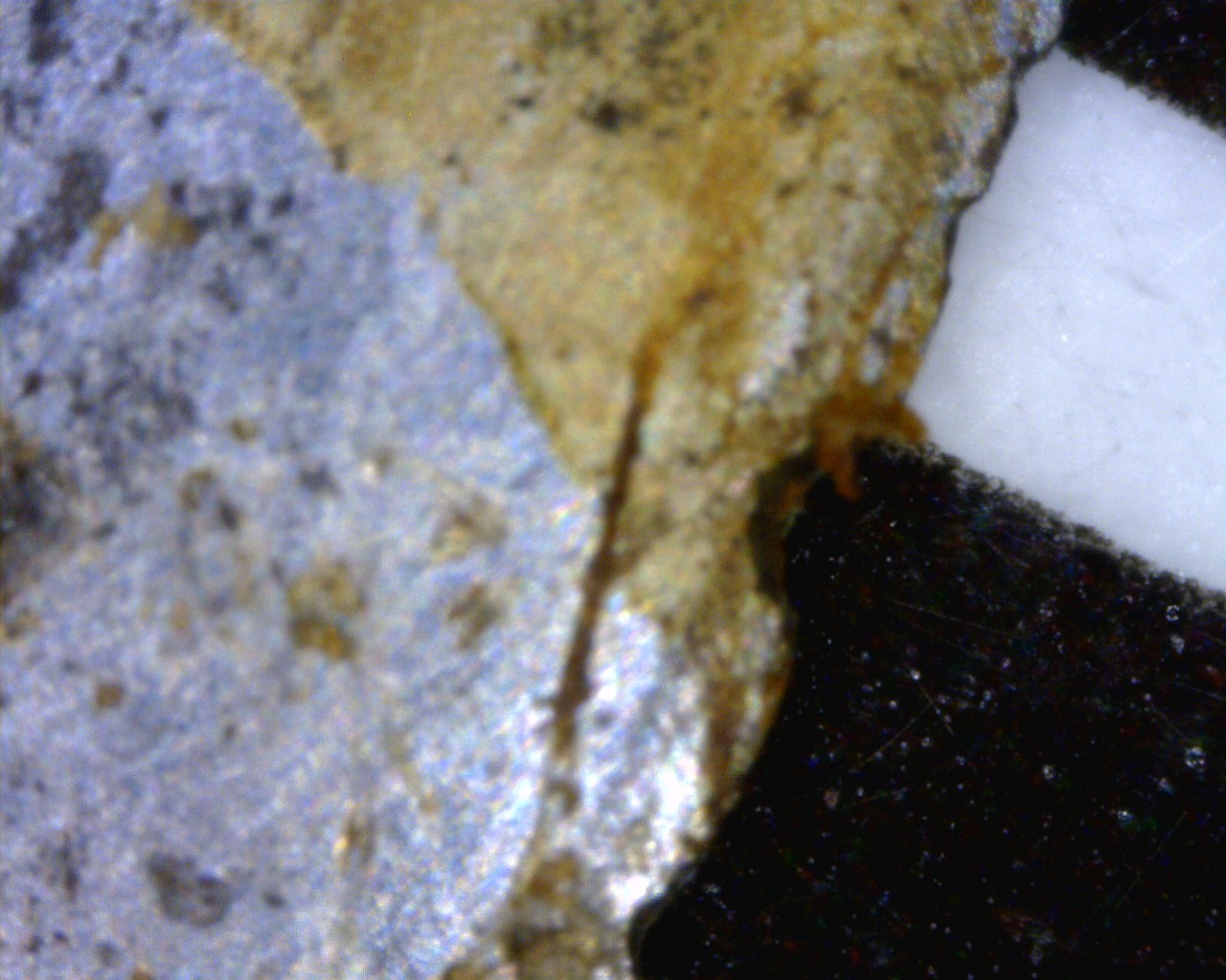

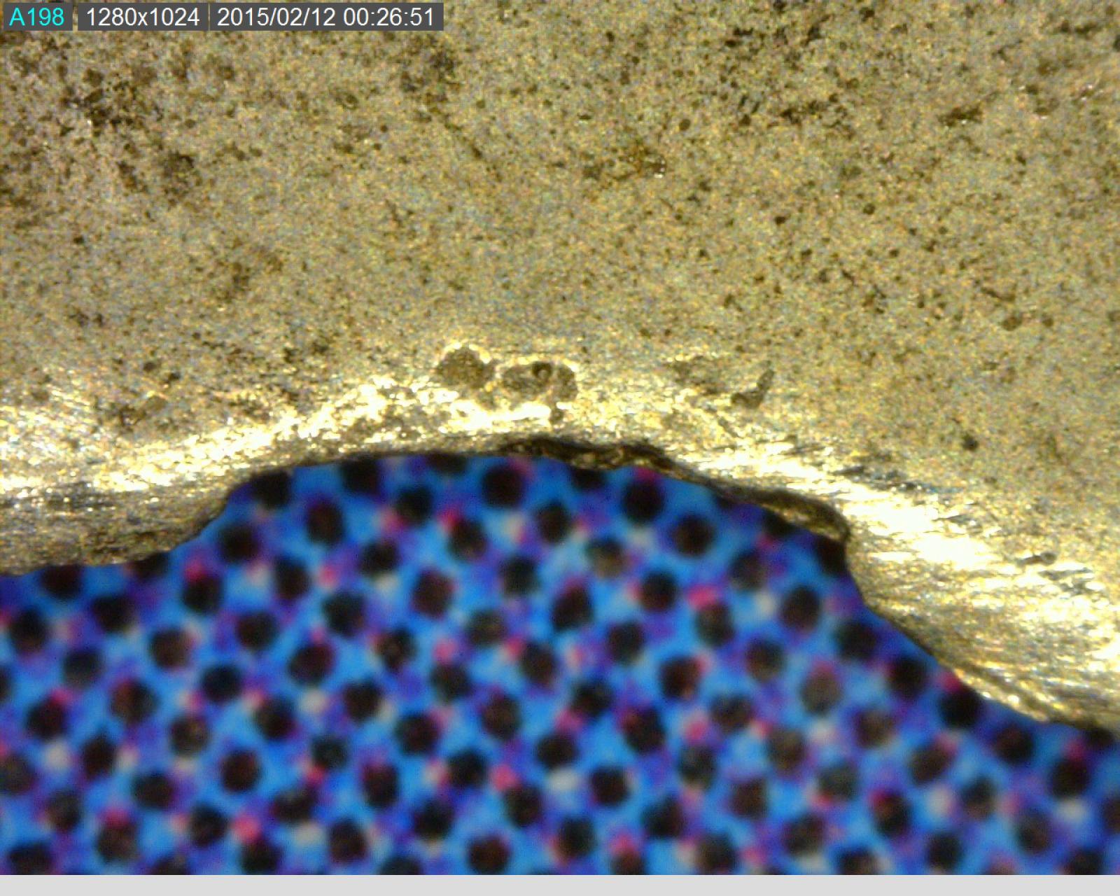

Interessant ist, dass die entstehenden Risse oft von einer Schneidenspitze eine Schneide entlang laufen und tiefer als Ausbruche selbst sein können.
Meine früheren Bilder habe ich gelöscht. Aber um einem Messerbesitzer erklären zu können, warum nicht nur kleine Ausbrüche sondern zusätzlich noch 5-7 mm einer Klinge „entfernt“ wurde sind solche Bilder sehr nützlich. Da C- Stahl Klingen gerne rosten, kann man diese Risse besser zeigen.
Bild 1- da hab ich Schneidfase mit Keramikstab abgetragen. Und da sieht man eine Rissoberflache (lief früher drin in der Schneidfase).
Ah ja, die Ausbruche sieht man gut auch ohne einer Vergrößerung, die kleine Risse (Bilder 4-5) sieht man ohne Vergrößerung nicht.
Ja, wenn man es mit dem bloßem Auge schon sehen kann, dann ist es mies.
Welche Vergrößerung hast du benutzt?

Welche Vergrößerung- das habe ich nicht beachtet. Die konnte von 180 bis 200 liegen.
Mikroskop- ich habe ein Dino-Lite bei Ibay gekauft.
Interessante Bilder!
Bei der Software kannst Du ja nach der Kalibrierung ein Fadenkreuz als Maßstab einblenden, fände ich dann noch informativer.

Man sollte aber beachten, dass diese Vergrößerungsfaktoren quasi "gefaked" werden!
Die 0,2mm Messkeile aus Bild 3 ergeben etwa 2,5mm Breite des Ausschnitts bei 1280 Pixeln. Die Vergrößerungsangaben beziehen sich auf den anzeigenden Bildschirm und nicht auf virtuelle Zwischenbilder oder Objekt - Sensor Vergrößerungen. Bei mir am Laptop wird der Faktor 100 nicht erreicht!
Nehme ich nun eine EOS 60D mit 232 Pixeln/mm erreiche ich bereits mit einem Abbildungsmaßstab der Optik von wenig mehr als 2x (Canon MP-E 1x-5x) eine ähnliche Auflösung (also 232 x 2,5 x 2)!
Eine übliche Okularvergrößerung von 10-fach herausgerechnet bekommt man bei direkter Sicht mit einer Stereolupe mit einem 2x Objektiv eine ähnliche Auflösung vors Auge ;-)
