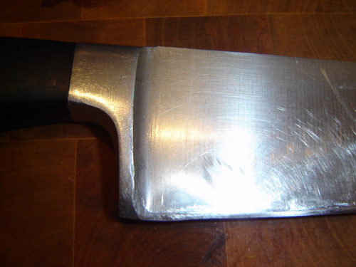

feile hald vom kropf weg, was dich stört![]()
- hmm, das halte ich auch für eine ziemlich heikle Operation, die u.U. auch bei entsprechendem Werkzeug und handwerklicherm Geschick optisch unbefriedigend ausfallen kann.
Einfacher wäre, eine kleine Schleifkerbe am Ende der Schneide vor dem Kropf mit einem Dremel, kleine Rundfeile o.Ä. reinzuschleifen.
So hat man einen sauberen Abschluß wenn mit Wassersteinen geschliffen wird.
Üblich ist für so ein Messer ja scharfhalten mit dem Wetzstahl und 1 - 2 x jährlich zum einem guten Messerschleifer zu bringen.
Und mit dem letzten cm schneidet man mit solch einem Messer eigentlich sowieso nicht.
