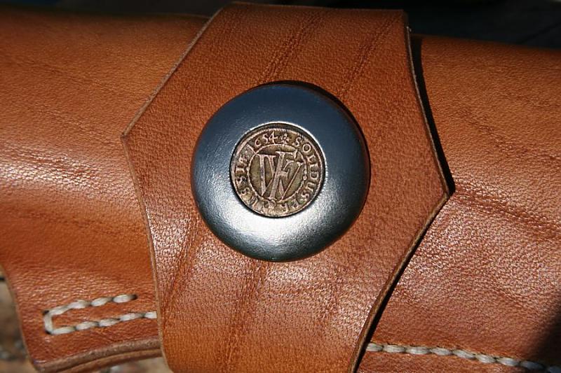

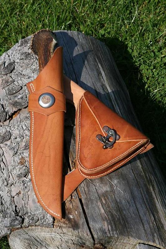

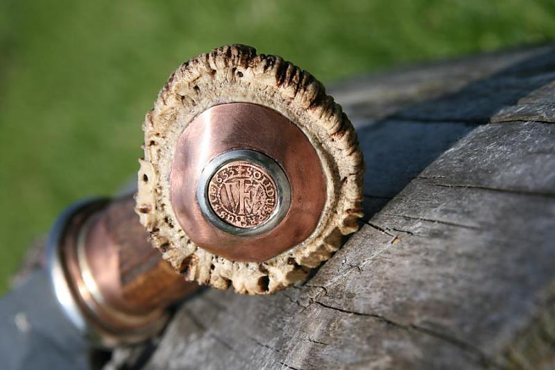

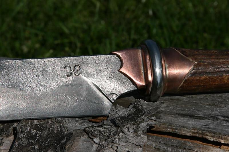

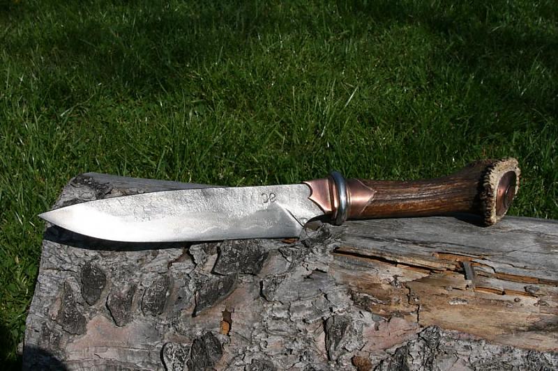

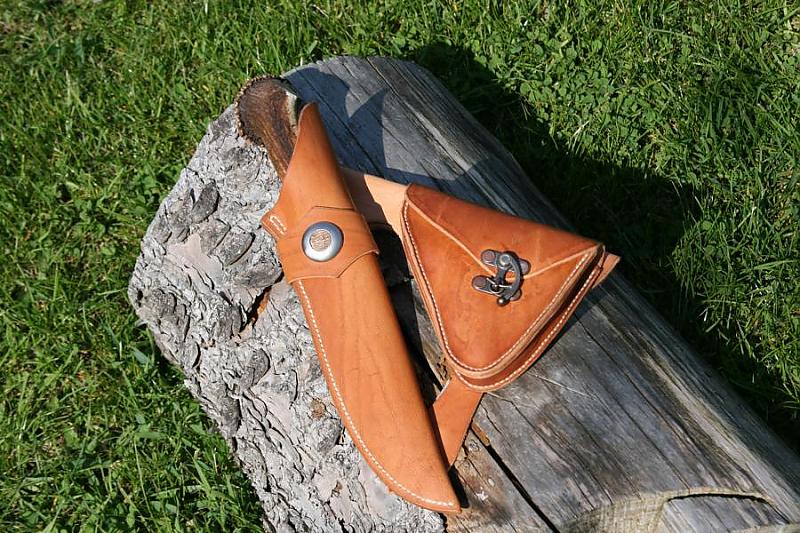

diesen Hauer im Mittelalterlook habe ich für meinen Schwager zum 50. Geburtstag gefertigt.
Da er öfters auf Mittelaltermärkten unterwegs ist wollte ich etwas Passendes zur Gewandung.

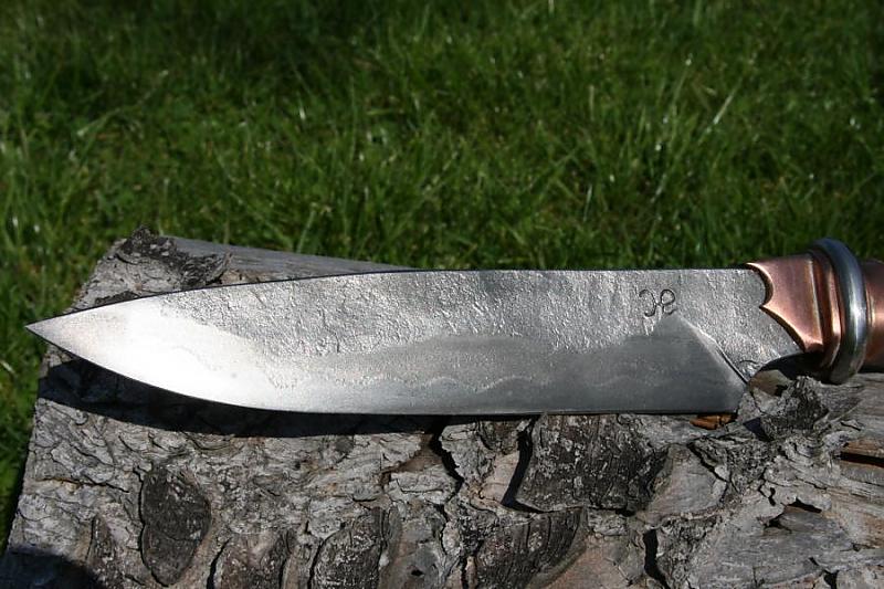

Die Klinge besteht aus Feilenstahl und wurde im Kittmantel gehärtet, die Härtelinie ist gut zu erkennen.
Der Griff ist aus Hirschgeweih das Parierstück, (Gerhard möge mir die kleine Kopie verzeihen) ist aus gebürstetem Edelstahl und Kupfer.
Gesamtlänge: 380mm
Klingenlänge: 220mm
Klingenbreite: 40mm
Breite ca.: 4mm
Gewicht: 600g
Die im Messer und in der Scheide eingearbeiteten Münzen sind aus dem Jahre 1653 ,1654 und man kann sie auch mit gutem Willen nicht mehr zum Mittelalter zählen aber ich wollte etwas Altes mit einarbeiten und ältere Münzen die auch optisch noch etwas her machen waren mir zu teuer. ;)
Viel Spaß beim anschauen
Link

Hallo Link
Echt geil. Ich liebe so Teile die nach Mittelalter riechen. Gefällt mir.
Gruss Bobby
Das Messer ist echt schick, ich schließe mich Bobby an, sowas ist genau mein Ding.:super::super:

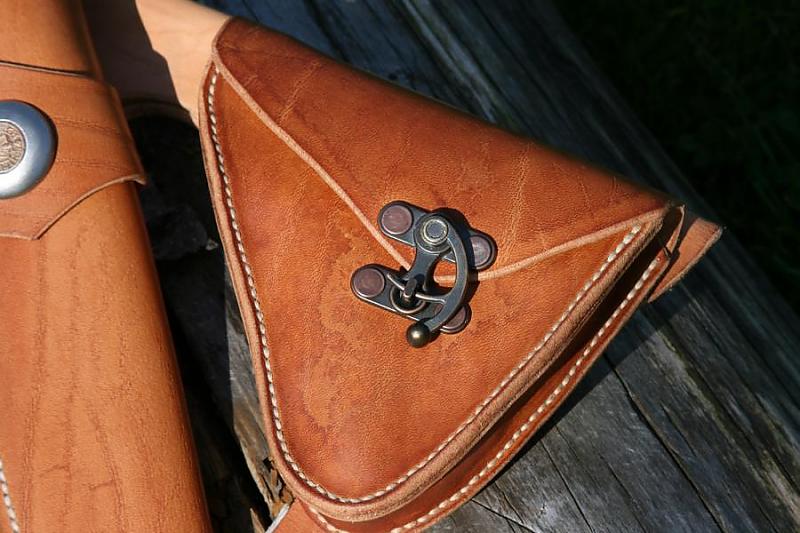

Aber mein absolutes Lieblingsdetail ist die Schließe der Tasche das hab ich ja noch nie gesehn sehr sehr schön!!!
Tschua Torsten
tolles Messer ... :super:
aber die Lederarbeit (Tasche) mit dem Verschluss ... :staun: ... toll
und die Idee mit den Münzen ... will haben ... :jammer:
Ähmmm
Warum gibst du dir so eine Mühe mit dem Messer , mit den Lederarbeiten, den Münzen (sehr schönes Detail wie ich finde) und bappst dann diesen 2,50-€ Verschluss da dran?:(
Sorry,- aber dieser Verschluss findet sich an der Hälfte aller aus Pakistan importierten Pseudomittelaltertaschen.
Wenn dein Schwager sich den nicht ausdrücklich gewünscht hat, dann solltest du das noch ändern.
Ich war schon einmal auf einem Markt, da wurde ein Händler gebeten, alle Taschen mit diesem Verschluss vom Tisch zu nehmen.

Hallo link,
Wunderschönes Messer. Gefällt mir. Hätte ich im Mittelalter gelebt, hätte ich mir sicher ein solches Teil gewünscht.
Gerd
Hallo chamenos,
mit dem Preis kommst du schon hin.
Ich habe im Vorfeld natürlich etwas im Internet recherchiert
aber gerade über Lederarbeiten im Mittelalter ist wenig in Erfahrung zu bringen.
Meistens wird man auf Seiten verwiesen die wenig mit Mittelalter zu tun haben und einfach nur grob behauene Eisenteile darstellen die Messer sein sollen oder sackähnliche Gebilde aus Leder.:mad:
Ich bin für jeden Verbesserungsvorschlag offen.
Auf deiner HP habe ich gesehen dass du dich mit solchen Dingen auskennst, welchen Verschluss könntest du mir empfehlen.
Gruß Link
Hallo
... welchen Verschluss könntest du mir empfehlen.
na einen Selbstgemachten natürlich:D.
nun sind ja schon Löcher von den Hohlnieten im Leder.......mhhhh.
du könntest z.B. auf den Deckel und auf den Taschenkörper jeweils eine "Lederschlaufe" nieten (aber dann bitte mit "richtigen" Kupfernieten,- wenn du ein paar brauchst, -sag bescheid) und da dann
als Verschluss eine Geweihspitze durchstecken..
Für eine Schnalle und einen Verschlussriemen ist der Abstand zu klein.
Gibt aber noch etliche Möglichkeiten, z.B mit nem Lederbandobenund eine Hornknebel unten, oder komplett mit Bändseln zum Zuknoten oder, oder....und wirklich historisch belegbar ist so gut wie keine:D
Und bitte meine Kritik nicht in den falschen Hals bekommen, aber diese Sorte Verschluss piekst jedem, wenigstens ein bißchen um Authentizität (das böse "A":D) bemühten Reenactor derart ins Auge, als hättest du da einen Nylon-Schnellverschluß angenietet.
Ich kann gerne morgen mal ein paar Bilder von verschiedenen Verschlüssen zeigen.
Die Sachen auf meiner Homepage sind größtenteils nicht "A" sondern gehören eher in die Abteilung Fantasy und Rollenspiel (und da erfreuen sich derartige Zinkdruckguss-Schnallen größter Beliebtheit:rolleyes:, - im Reenactment sind sie aber tabu).
chamenos

Also ich muss sagen: Das Messer ist der Hammer! Und die Scheiden-Taschen-Kombination ist dir extrem gut gelungen - auf die Idee wäre ich nicht gekommen, also Gratulation zu dieser Innovation. Und die Münzen kommen richtig gut zur Geltung!
Wenn man´s bemerken darf: Man erkennt die Hommage an den Gross-Gross-Meister. Wenn ich es drauf hätte, hätte ich es auch schon getan!
Über die Schliesse kann man streiten - mir gefällt sie gut, aber für mich kann man das "A...;)" auch genüsslich der Katze in den Scheitel schmieren.
Lg, Rainer
PS.: Für einen "A...;)"-Thread wäre ich auch, aber nur, wenn ich hemmungslos schimpfen darf
Eine wirklich ultraschöne Kombi hast du da gebaut.
Ich gehe selbst gerne auf Ma-Märkte und würde dieses Messer ohne mit der Wimper zu zucken tragen. Ok, die Schliesse ist nicht so dolle.
Aber bei weitem nicht so schlimm wie die Besucher mit Schwert, Kettenhemd und...Turnschuhen oder Birkenstocks:irre:
Auf MA-veranstaltungen kommt man da schnell mit anderen ins Gespräch.
Historisch korrekt würde ich nennen, wenn alles selbst gemacht ist, mit Materialien, die es auch schon vor 500 Jahren gab. Klar gab es da auch schon Händler mit halbfertigen Erzeugnissen aber zu dieser Zeit wurde auch viel im Kämmerlein selbst gemacht.
Chamenos ist da der goldrichtige Ansprechpartner für solche Dinge.

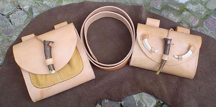

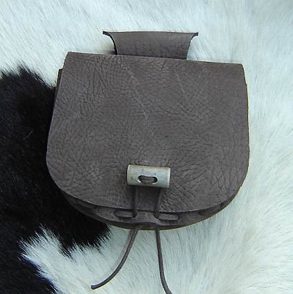

Ich hänge hier mal ein paar Bilder von Taschen ran, die ich vor einer Weile gemacht habe, - damit das mit dem Geweihende und den Schlaufen und Bändern verständlicher wird:D
chamenos

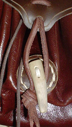

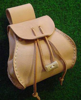

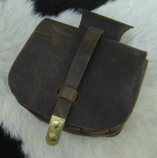

Bild 4 u.5. Sowas würde ich nehmen. Sieht gut aus und hält dicht.
Das mit der Hornspitze ist irgendwie...komisch. Wie soll das halten?

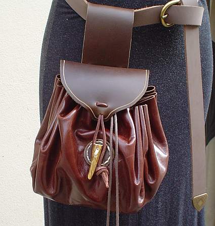

Wie funktioniert den der Verschluß auf dem letzten Bild?
:confused: welche Hornspitze meinst du?
Bei dem Bild mit den beiden naturfarbenen Taschen ist das jeweils eine Lederschlaufe, die an der Vorderseite der Tasche angenäht ist und dann durch ein Loch im Deckel geführt wird, - da steckt man dann die Geweihspitze durch, - vom Prinzip also genau so, wie beim 5ten Bild
Solltest du den großen Beutel meinen: die Geweihspitze ist fest angenäht und kann sich nicht drehen, - funktioniert also fast wie ein Haken über denn man dann die Ledersschlaufe zieht
Wie der Verschluß im 4ten Bild, - nur halt andersrum:D
chamenos
Ach jetzt raf ich das erst! Da zieht man dann den Lederriemen/Benzel stram um die Tasche zu verschliessen?
Geweih Horn alles das selbe :lach:
Wenn die Lady die Gürteltasche voll packt kriegt sie nen Hüftschaden.
Sieht aber schon ziemlich gut aus. Auch wenn mir Gewieh/Hornspitzen nicht unbedingt gefallen. Irgendwas schickes aus Messing oder halt Bronze fänd ich besser.
