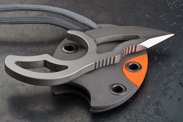

Raimund hat das von ihm entworfene Becos ja hier schonmal gezeigt (http://www.messerforum.net/showthread.php?t=90985).

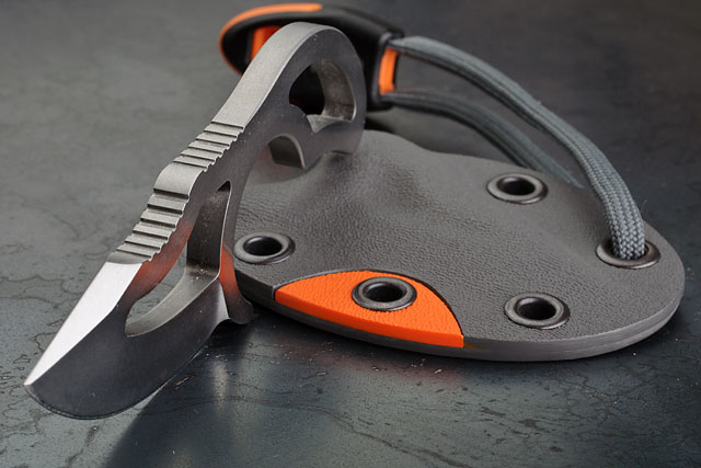

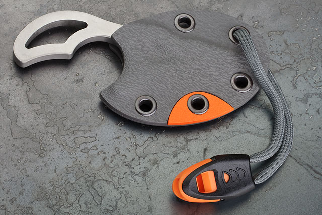

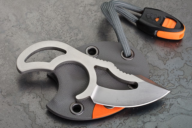

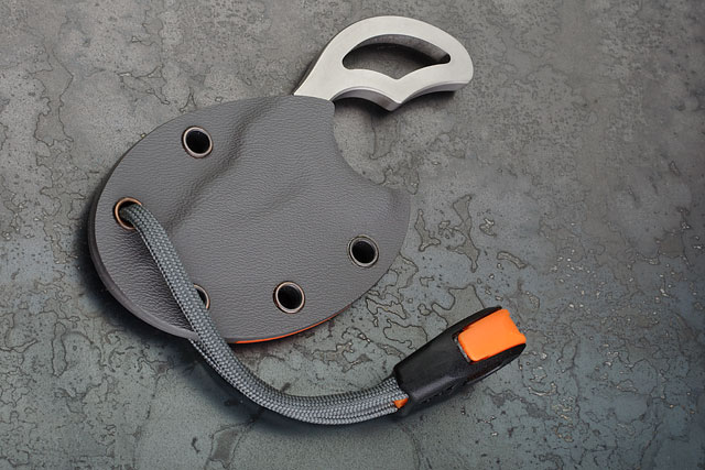

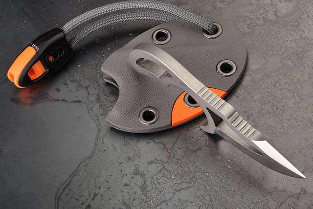

Ich habe jetzt auch eines, aber nicht aus Stellite sondern Ultrafort 6355. Und passend zu dem technischen Design, musste eine Kydex Scheide her - die gabs von Nestor (http://www.messerforum.net/showthread.php?t=80939), der für das Becos eine sehr klare, reduzierte Scheide ohne Schnickschnack gebaut hat. Die Form des Messer ist komplex genug. Passt wunderbar zusammen - ich find ja immer die Farbkleckse in den Scheiden pfiffig. Und das Pfiffige past auch wunderbar zum Pfeifferl.

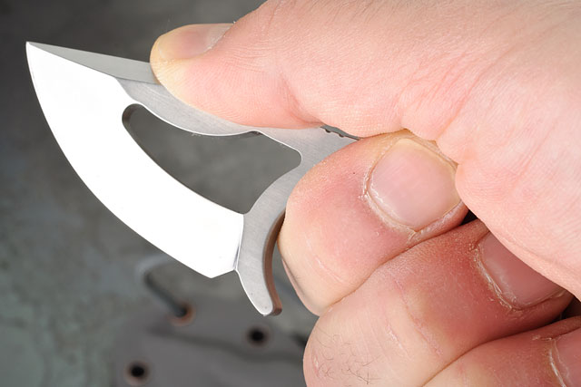

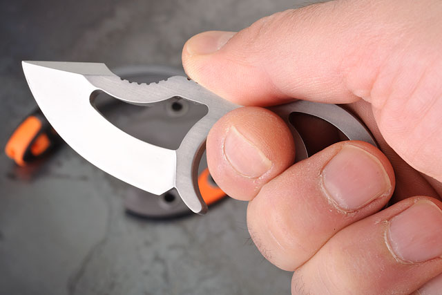

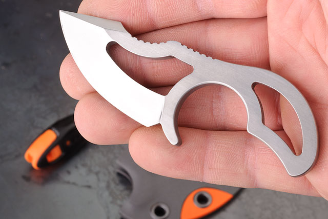

Und so liegt das Messer in der Hand. Normal gehalten, weiter vorne gehalten. Oder wenn man etwas feiner arbeiten will, mit dem Zeigefinger in der vorderen Mulde.
Soooooooo klein ist es :D
Und auch ziemlich dicklich :steirer: (Klappe Ray :D). Der Ultrafort hat knappe 5,4mm. Liegt gut in der Hand, überlebt den nächsten Krieg, aber ein Schneidteufel wird es nicht. Aaaaaaaaaaaber - dafür ist das Ding eben auch Durchschusshemend bis 7,62x39 (.357 und .44 Mag inklusive). Kann also nix passieren, wenn mans in der Hosentasche trägt :D Das nächstemal muss da ein Millimeter mehr ran, dass gibts FB6 :D

......absolut Hammermäßig! Das gefällt auf voller Linie!! Die Kydexscheide ist ebenfalls genial ausgeführt und pass zum Gesamtkonzept!
:super:

Ist die Klinge hohl geschliffen?
Bei dem hier ist sie flach, ein zweites - mit anderem Finish - ist hohl. Das Stellite ist ganz leicht hohl - fast flach - geschliffen.
Materialstärke und Schliffart ist, mehr oder weniger, Geschmackssache.
Der Durchbruch im Griff ist außerdem so angelegt, das ein Satz Standardschrauben in die beiden Ecken passen. So kann man das Teil auch leicht mit Griffschalen nachrüsten, nach Gusto.
Die hier ist flach, bei dem von Ray AFAIK hohl. Kann man beides machen, Geschmackssache. Bei der fetten Klinge bin ich ausnahmsweise mal für hohl ;)

Schicker kleine Hosentaschenlümmler. Die Rückengestaltung samt Riffelungen und vor allem der Nase gefällt. Diese Nasen haben es mir sowieso angetan.....
