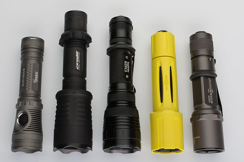

Unser Häuptling Pitter hat uns die seit Januar verfügbare EagleTac G25C2 organisiert. Die Lampe wurde uns von
www.schiermeier.biz für den Test bereitgestellt. Vielen Dank an beide! Das Lämpchen verfügt über eine XM-L
LED und kann flexibel von 1x18650 bis 4xCR123 mit Energie befeuert werden! Von den reichlich am Markt vorhandenen
Lampen soll sie sich über einige Programmiermöglichkeiten und eine Modi Auswahl durch drehen des Lampenkopfes abheben!

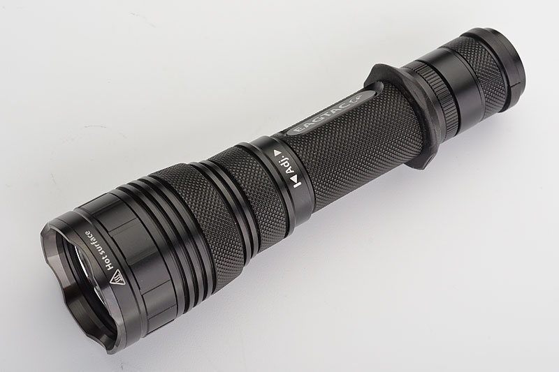

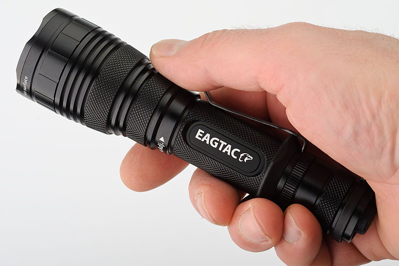

Die G25C2 liegt, typisch für Lampen in dieser Klasse, gut in der Hand. Durch den relativ großen Kopf wirkt sie etwas frontlastig, was
aber nicht weiter stört. Das Bezel ist ausreichend flach um nicht negativ durch scharfe Kanten aufzufallen.
Die Oberfläche ist seidenmatt anodisiert. Das Knurling ist eher zurückhaltend gestaltet. Dennoch liegt sie sicher in der Hand. Für die

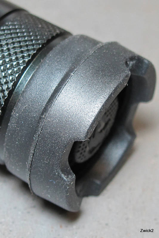

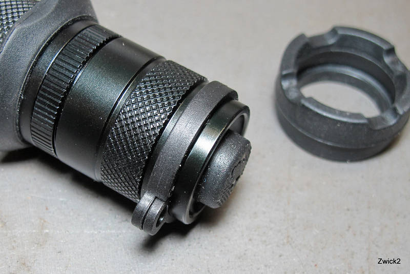

Für Freunde des Taktischen kann optional ein Zigarren Griff aus Gummi angebracht werden. Der Endkappenschalter schaltet direkt und wirkt
nicht wabbelig.

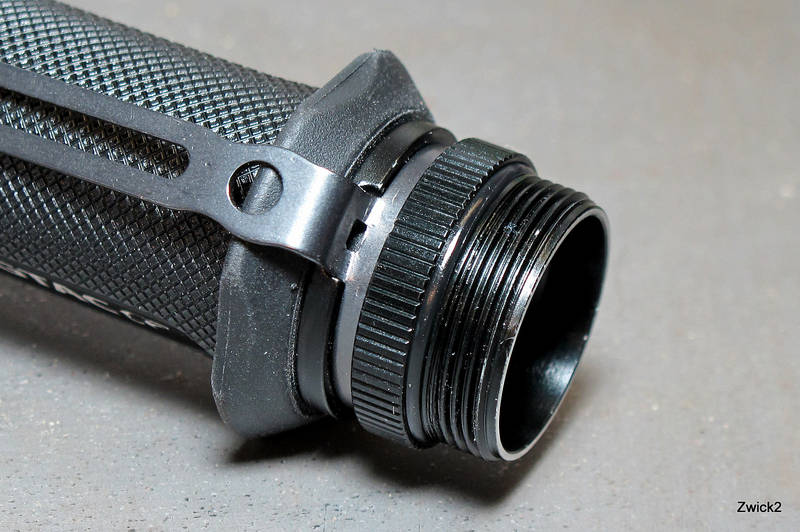

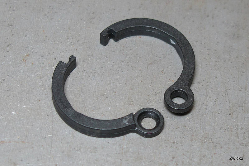

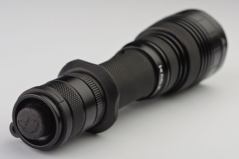

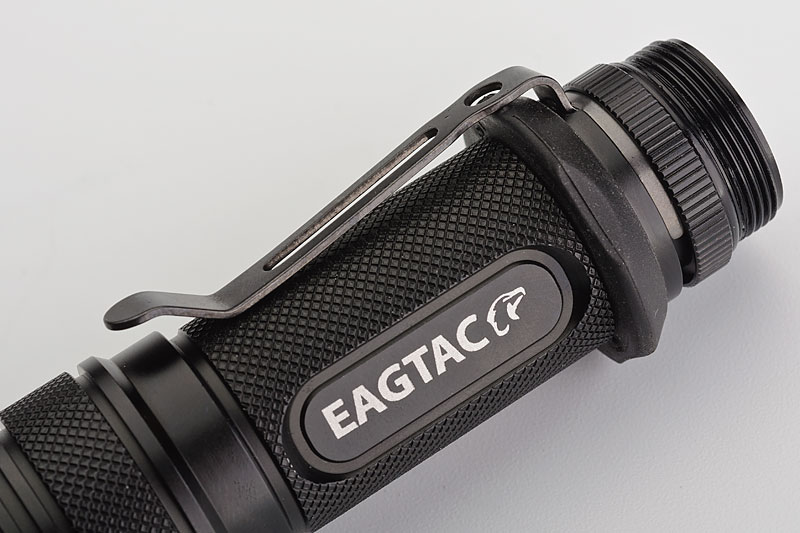

Der titanbeschichtete Clip sitzt stramm, kann aber durch Entfernen eines Aluringes demontiert werden. Tailstand ist durch Anbringen
eines Gummiringes an der Tailcap möglich. Zum Schalten der Modi über den Lampenkopf benötigt man eine zweite freie Hand. Das
Gewinde ist hier etwas straffer. Das ist aber auch gut so, da so ein ungewolltes verstellen der Modi unwahrscheinlicher ist. Die Gewinde
an Kopf und Tail sind sauber geschnitten und bieten keinen Anlass für Beanstandungen.

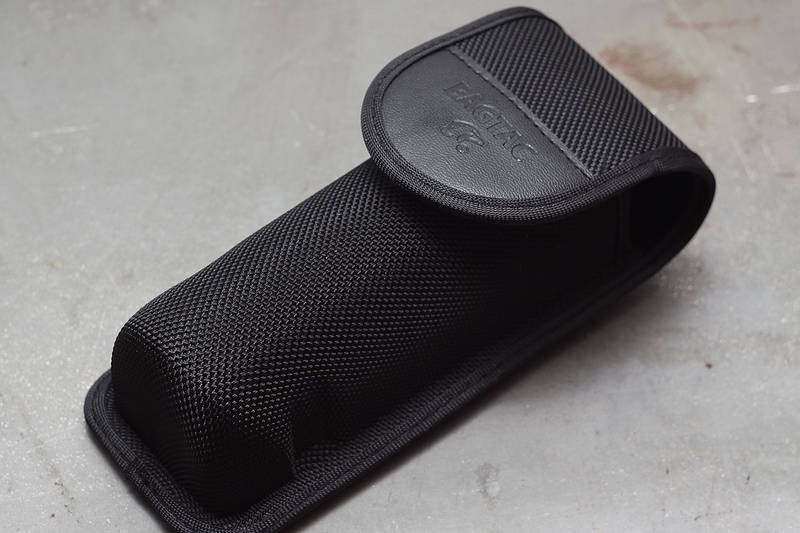

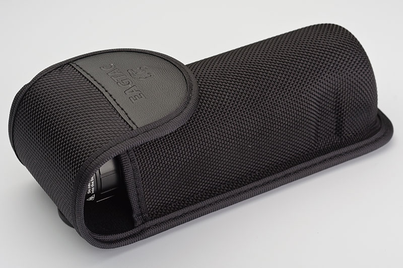

Grund zur Kritik liefert das mitgelieferte Holster. Dieses ist für diese Lampengröße ungewöhnlich großvolumig. Ein schlankeres Holster
hätte mir persönlich besser gefallen. Dennoch is es in der Praxis ein sehr stabiles Holster, welches die Lampe zuverlässig schützt.

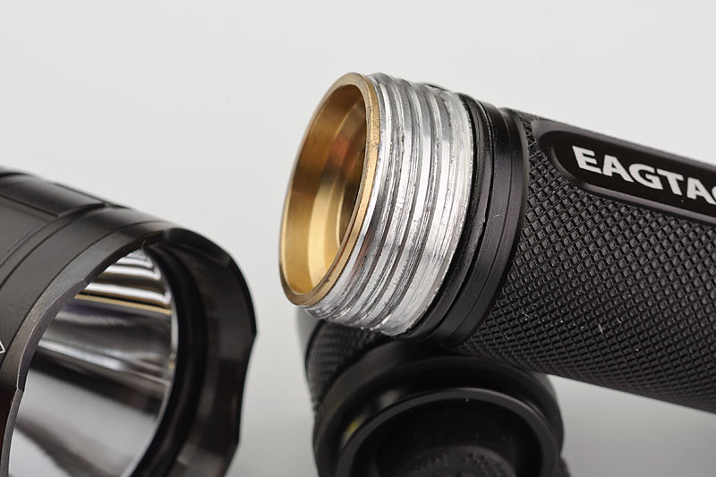

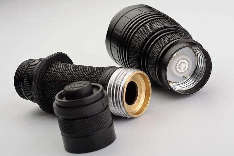

Wie Eingangs bereits erwähnt verfügt die Lampe über verschiedene Programmiermöglichkeiten, zwei Modi Gruppen und versteckte Modi.
Eingeschaltet wird die Lampe wie gewohnt am Endkappenschalter. Durch drehen des Kopfes lassen sich vier Level auswählen. Die
Erfassung des aktuellen Level erfolgt über Schleifkontakte im Lampenkopf.
Kopf Fest ist Level 1. Durch Lockern des Kopfes werden die Level 2, 3 und 4 durchgeschaltet. Hierbei braucht man keine Angst zu haben,
dass der Kopf locker wird oder gar abfällt. Durch das straffe Gewinde ist das selbst im Level vier nicht der Fall. Ein mechanisches Feedback
wie ein Einrasten beim Drehen gibt es nicht.

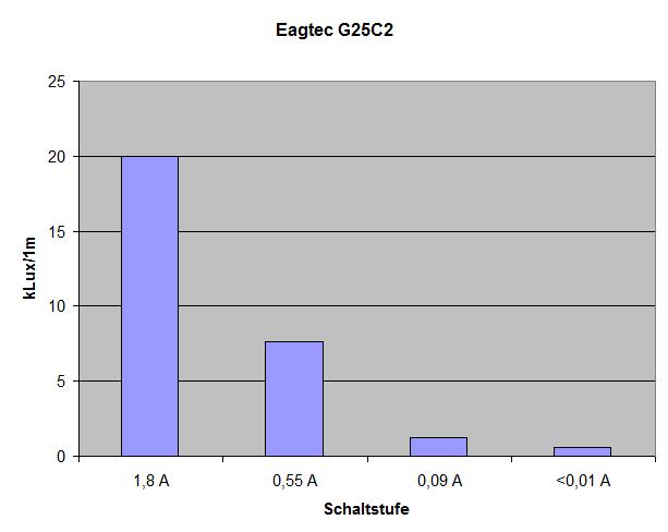

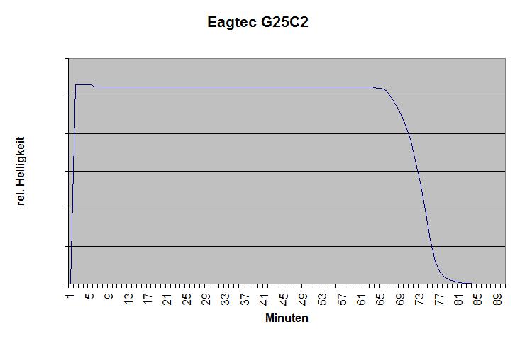

Laufzeitmessung / Stromversorgung / PWM
Die Messungen wurden mit 1x/2x Spark 2600mAh 18650 und 2xEagleTac CR123 Primärzellen durchgeführt.
Sowohl beim Betrieb mit 1x, als auch mit 2x18650 zeigt sich die G25C2 von ihrer besten Seite. Mit 1x18650 ist die Lampe sowohl mit-
als auch ohne Energiesparmodus über lange Zeit sehr gut geregelt. Beim Betrieb mit einer 18650 Zelle macht die Stepdown Funktion durchaus
Sinn und liefert bei nur wenig geringer Lichtleistung 35 Minuten länger Licht. Leider signalisiert die Lampe nicht durch Blinken o.ä., dass die
Zellspannung zur Neige geht. Die Helligkeit nimmt gegen Ende aber deutlich nach, so dass man rechtzeitig die Zelle wechseln kann. Allerdings
beträgt die Leerlaufspannung am Ende dest Tests immernoch > 3,1 V. Das ist noch absolut im grünen Bereich! Beim Betrieb mit 2x18650 ist die
Regelung Aalglatt und man erhält sehr gute 140 Min Laufzeit. Hier schaltet die Lampe ohne Vorwarnung ab. Dennoch lag die Zellspannung nach
Entnahme noch über 3,1 V.
Der Betrieb mit 2xCR123 Primärzellen ist nicht zu empfehlen. Die sehr kurze Laufzeit und eine hohe Eritzung der Zellen in der höchsten Stufe zeigen
die grenzwertige Belastung der Zellen. Sinnvoller wäre hier der Betrieb mit 3 bzw. 4 Zellen mit Extender.
Die Funktion von Flattop Zellen und etwas dickeren und längeren geschützten 3100mAh 18650 Zellen ist auch gegeben.
Ein PWM Flimmern konnte ich visuell nicht feststellen! Eine Möglichkeit zum messen habe ich leider nicht!

- taktischer Cigar Ring
- Lanyard Ring, Tailstand Ring
