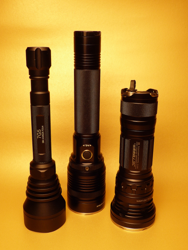

Größenvergleich mit anderen Lampen:
attachment.php
attachment.php

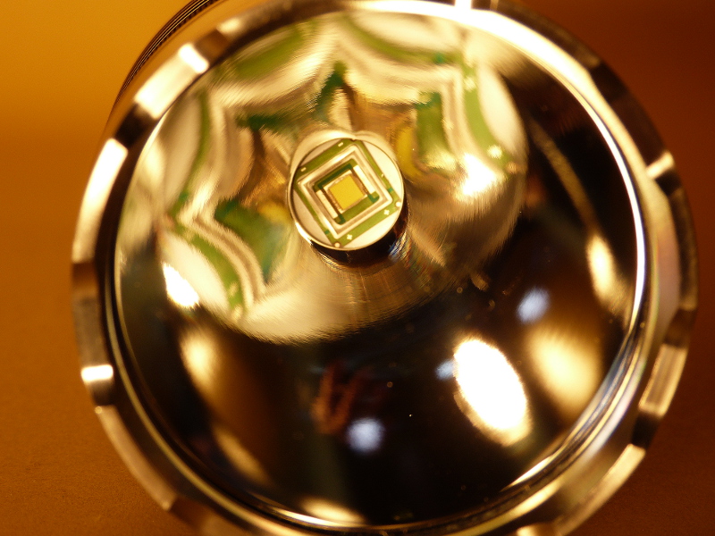

Reflektor
Die Lampe besitzt einen sehr tiefen Smooth Reflektor.
attachment.php

Als Peak Beam Intensity habe ich knapp unterhalb von 100.000 cd einen deutlich höheren Wert als der Hersteller angibt gemessen. Das Zentrum des Hotspottes ist nur ca. 1,9 % (7,9% Olight SR95) dunkler (Donuthole) als der hellste Bereich.

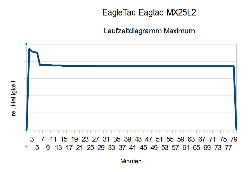

Die Lampe schaltet nach einigen Minuten um ca. 20% herunter.

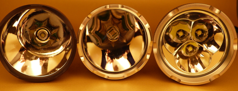

Jetzt erst mal ein Größenvergleich mit der TK75 und ein Blick vorne in den Reflektor.

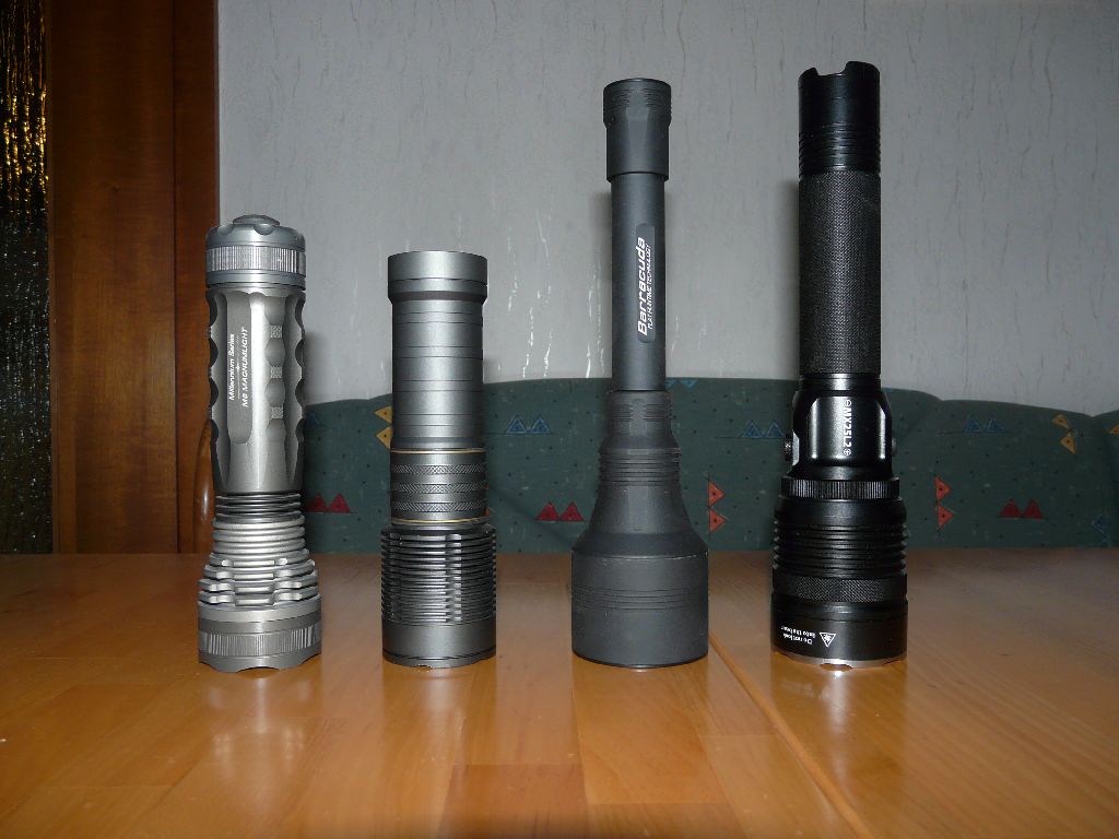

Surefire M6, Neofab Legion II, Armytek Barracuda und Eagtac MX25L2
