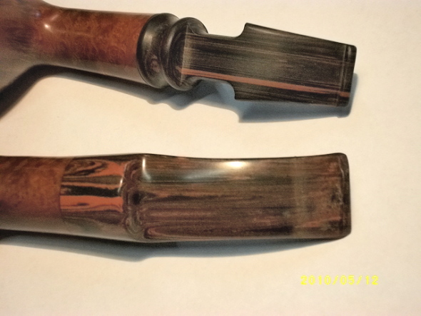

hallo gunther, ebonit ist hartgummi. ich habe das für meine pfeifen -mundstücke verarbeitet. es lässt sich durch erwärmen auch gut in form biegen.
grüße uwe

Ebonit an Messern? Ich weiß nicht. Es ist lichtempfindlich und verfärbt sich sehr schnell. Die Verfärbung reicht von leicht grünlich bis braun. Ein so verfärbtes Mundstück ist auch geschmacklich zum kotzen. Der Belag kann aber wegpoliert werden.
Auch ist das Material nicht sehr hitzebeständig. Ein Streichholz genügt um Ebonit weich zu machen. Paßt man nicht auf ist Ebonit auch recht schnell angeschmort.
Für Pfeifen wurde es gerne verwendet, weil es elastisch ist und die Zähne schont. Bei regelmässiger Benutzung der Pfeife wird das Mundstuck sehr bald durchgebissen. Auch ist Ebonit nicht sehr kratzfest. Immer mehr Hersteller benutzen jetzt stattdessen Acryl für die Mundstücke.
Gerhard
hallo, ich bin es noch mal. habe mal ein bild von dem ebonit-material gemacht, das ich verwendet habe. der name des ebonit - cumberland, hat die gleichen eigenschaften wie schwarzes ebonit, ist aber nicht ganz so empfindlich. aus welchem stoff die farbe ist, - ???
grüße uwe:hmpf:
