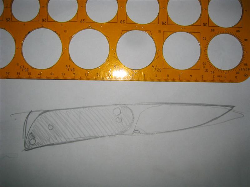

gestern kam mir der Gedanke, ein Messer an nur einem Tag zu machen. Planung, Entwurf, Klinge per Stock Removal, Härten, Anlassen, Finish und Griffherstellung.
Heute will ich es versuchen. Der Entwurf entstand eben beim Frühstück, ein enfacher User aus nicht rostfreiem Stahl, den ich selbst härten kann. Der Ofen in der Werkstatt läuft, um 9.00 gehts los. Drückt mit die Daumen, dass alles klappt.

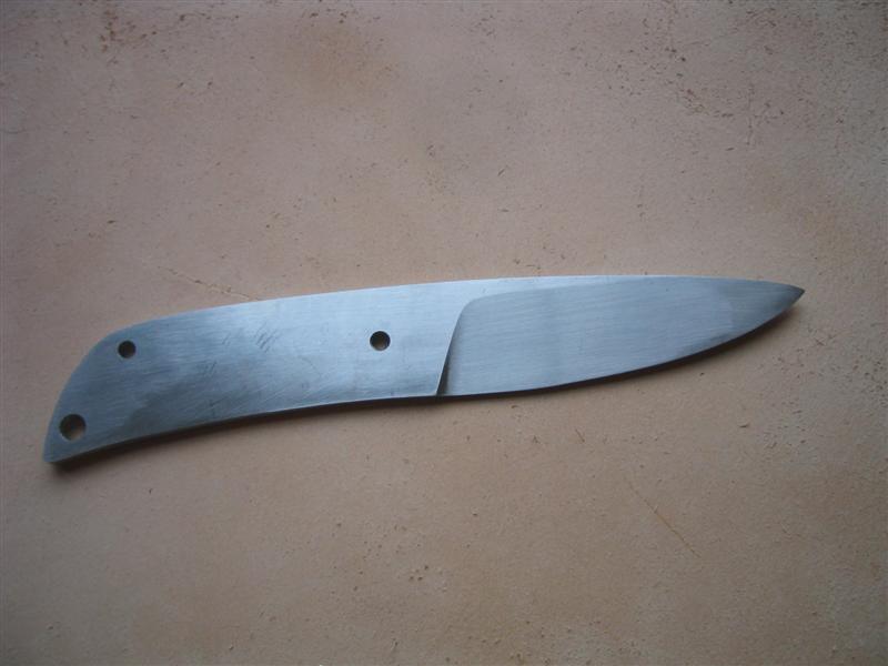

T minus 23:
Gewählter Stahl ist C100Cr6.
Form ausgeschnitten, flachgeschliffen, Pinlöcher und Fängöse gebohrt.
Keine Zeit für mehr, hechel, hechel.......

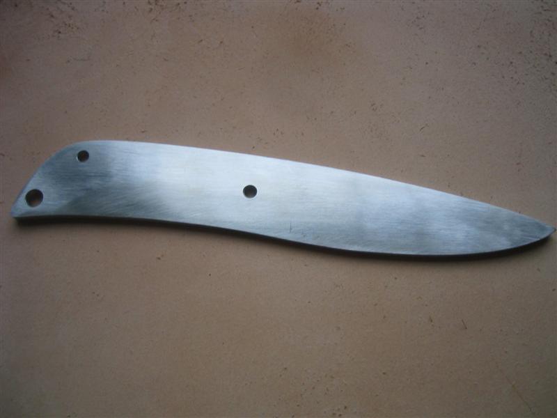

So,
nach einer guten weiteren Stunde ist der Klingenschliff geschafft.
Jetzt heißt es "Spannungsarm glühen" und glaubt mir, bei meiner Schleiftechnik ist das bitter nötig...:rolleyes:

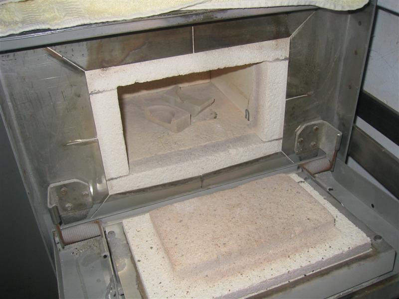

So, weiter im Text:

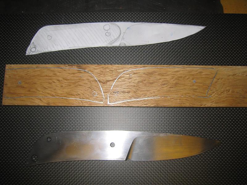

Da ich etwas Zeit verloren habe, jetzt aber weiß wer Hexe Lili ist, hatte ich per Zeitschaltuhr den Ofen schonmal hochgefahren. Das Spannungsarmglühen mußte aus o.g. Gründen leider ausfallen...:(
Aber das Härten hat gut geklappt, die Klinge ritzt Glas, ist schnurgrade (na ja, sie hat auch gute 3,8mm) und wird jetzt 2x 1 Stunde angelassen. In der Zwischenzeit bereite ich schon mal die Griffschalen vor.
Bild 1:
Die Glut sieht man leider nicht
Bild 2:
Wer so sehr sauniert hat, der sollte 15 Minuten ruhen...
Bild 3:

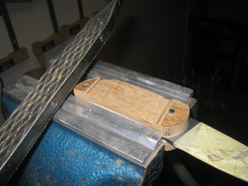

Griffumriss schon mal grob vorgezeichnet. Holz ist japanische Weisseiche

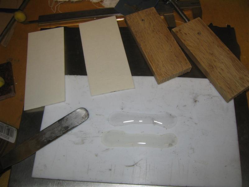

Bild 4:

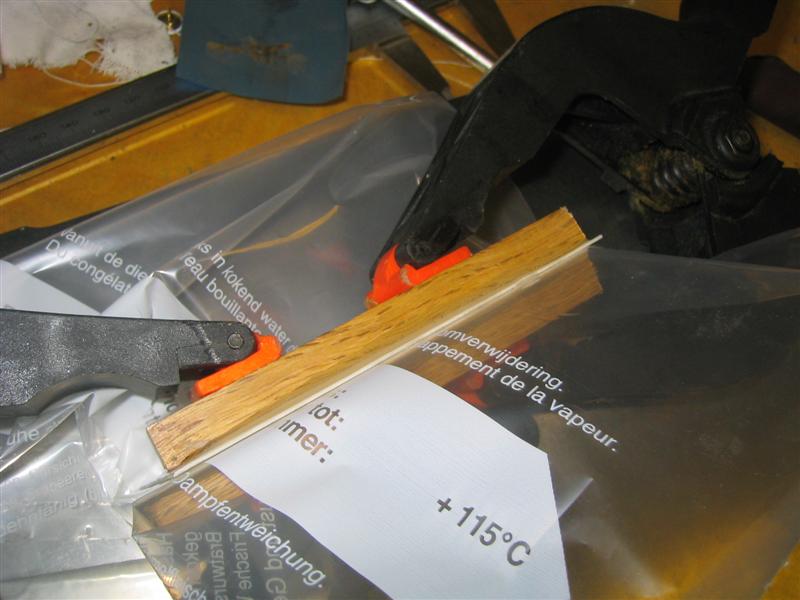

Zwischenlage weisses Fiber, wegen der weissen Eiche :D
Bild 5:

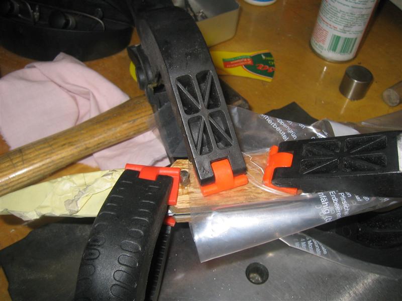

Verklebt mit 5-Minuten-Epoxyd, weil wir haben doch keine Zeit!

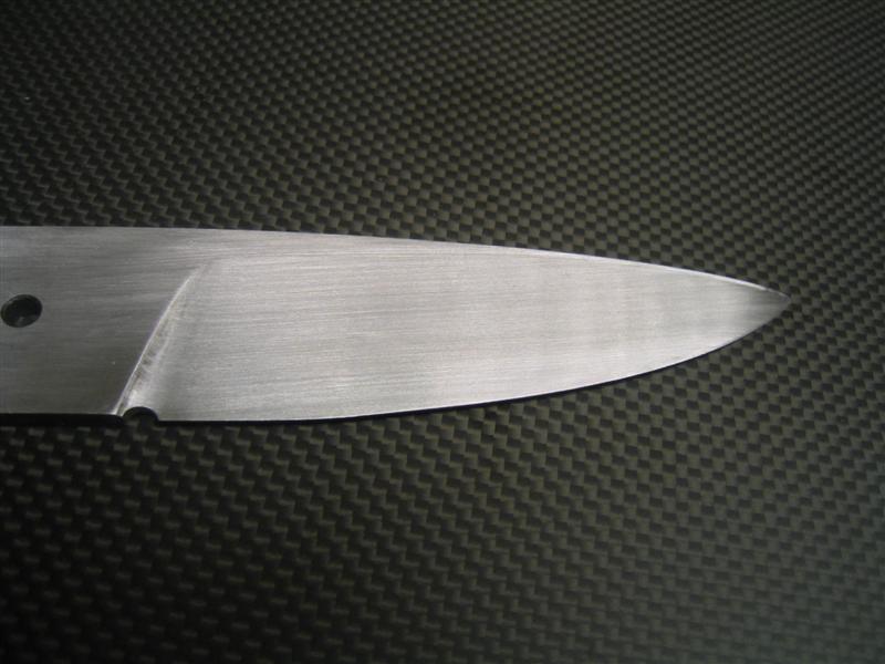

Finish ist fertig nach dem Anlassen, hab aber keine Zeit mehr, jetzt nach jedem Zwischenschritt zu knipsen, ins Haus zu rennen, hochzuladen, weiterzumachen.

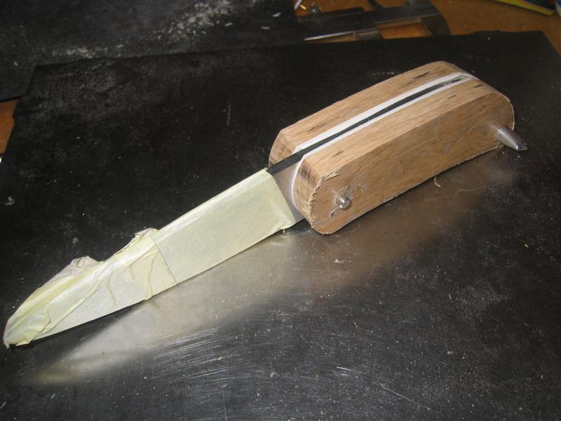

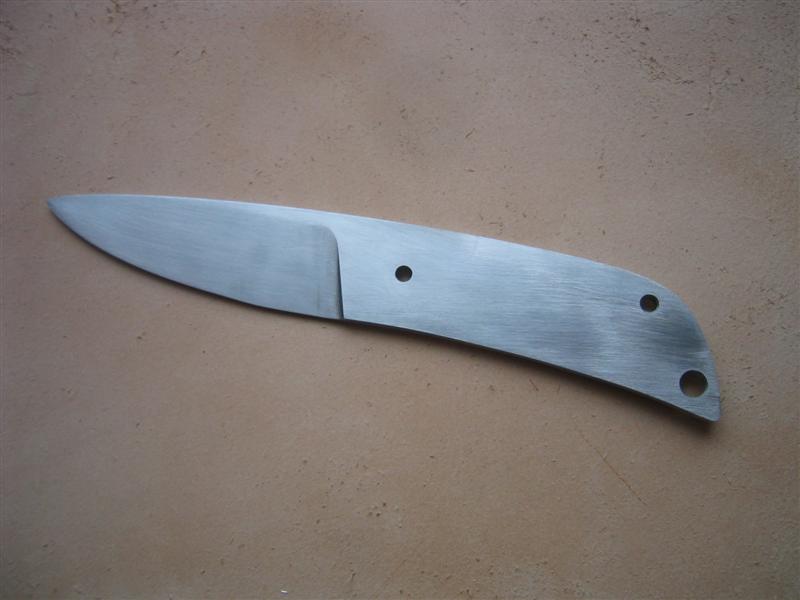

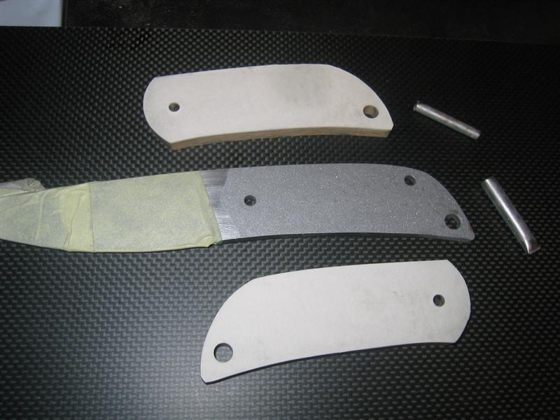

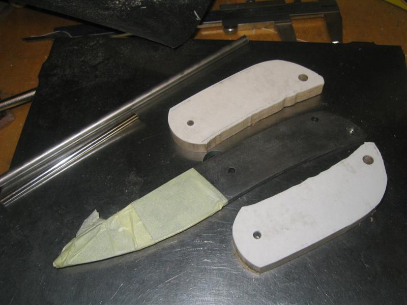

Bild 1:
Finish nach dem Anlassen, da war es 20.30 Uhr
Bild 2:
Die Einzelteile: Die Griffschalen schon mal grob zugeschnitten, 4mm V2A Stab für den Pin und 6mm V2A Rohr für die Fangöse.
Bild 3:
Lose zusammengesteckt, ein büschen dick, oder?
Bild 4:
Also die geniale Shintofeile raus, spart Schleifstaub und schont die Lunge
Bild 5:

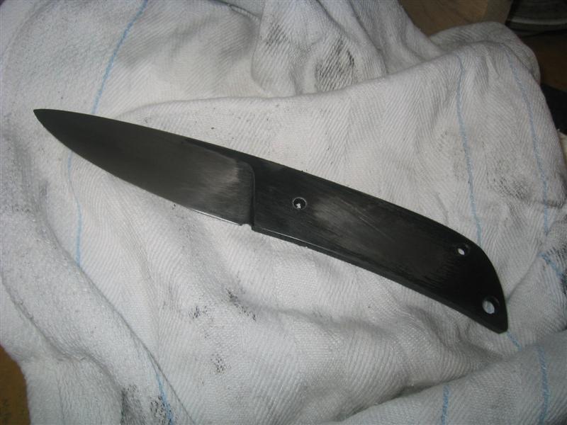

Klinge und Pin gesandstrahlt
Bild 6:
Wer das Messer auf dem Bild findet, darf bei der Auktion mitbieten....
So, jetzt isses 22.30 Uhr, ich bin saumüde, der Kleber muss hart werden, und ich will nur noch ins Bett!
