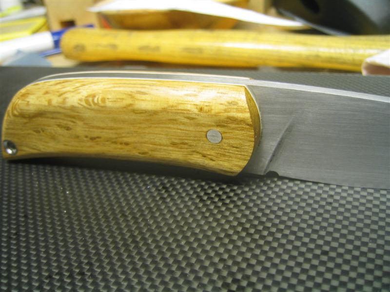

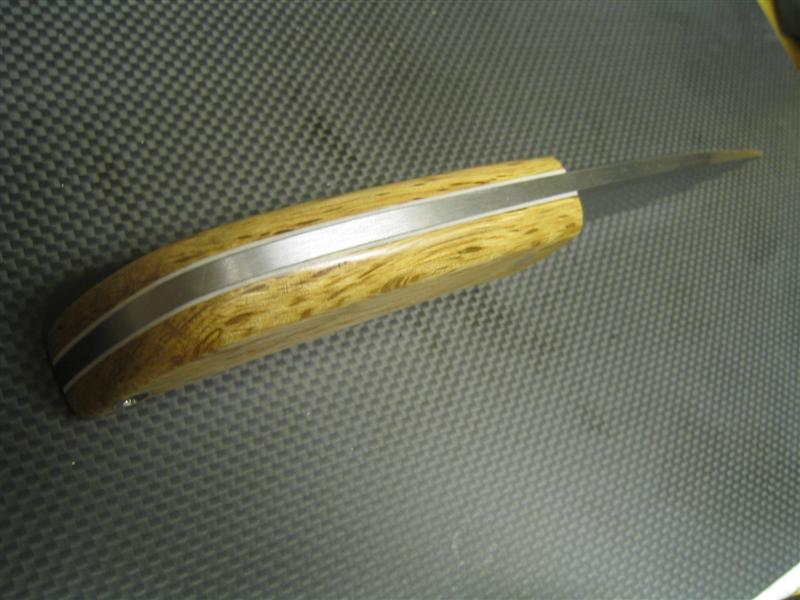

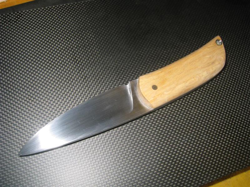

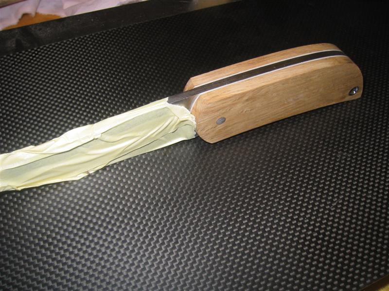

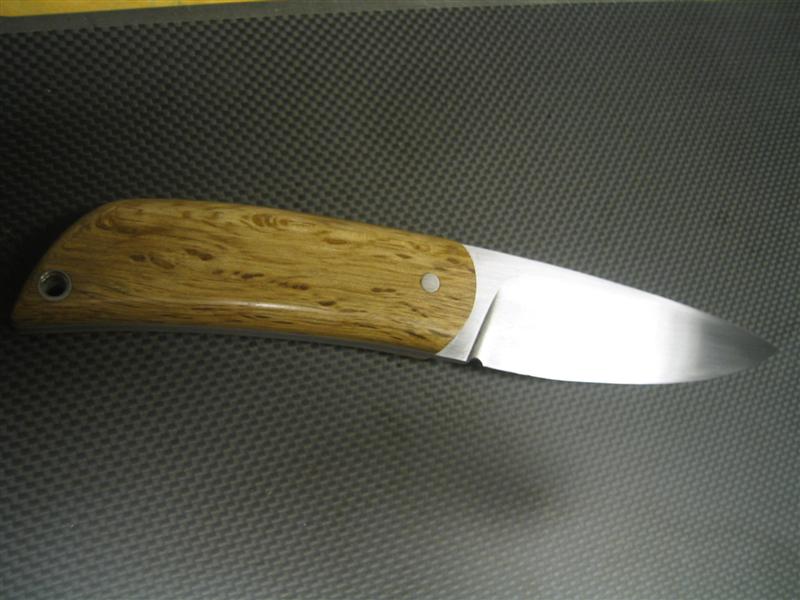

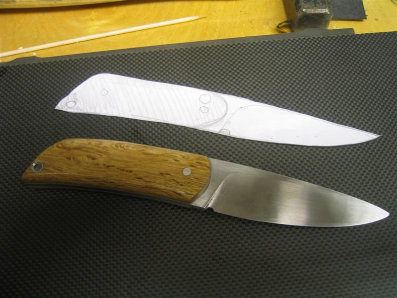

So, um 23.30 Uhr war das Löwenherzmesser endlich fertig, 14,5 Stunden nach der leichtfertigen Skizze am Frühstückstisch. Wenn ich das heute morgen geahnt hätte, hätte ich vielleicht den PC ausgelassen... oder auch nicht :D:D:D
Bild 1:

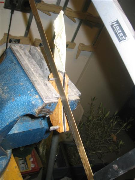

Die Überstände der Pins werden abgesägt
Bild 2:

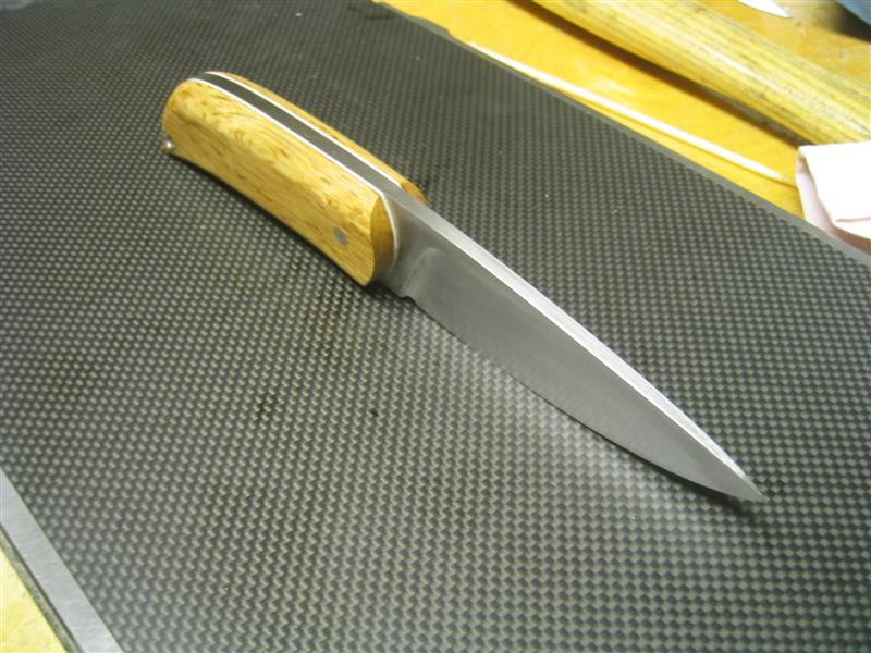

Zunächst die Außenkontur überschliffen und die Fangöse angefast
Bild 3 - 5:
Verrundet und in endgültige Form gebracht, Schliff von Holz und Metall jeweils bis 600er Körnung
Bild 6:
Dazwischen liegen 14 Stunden...
Bild 7 - 10:
Mit CCL-Öl glänzend behandelt
Natürlich braucht es noch einige Durchgänge mit dem Öl mit Wartezeit dazwischen, aber das spar ich mir für heute... Und bessere Bilder gibts dann in der Galerie.

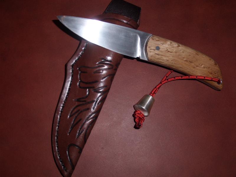

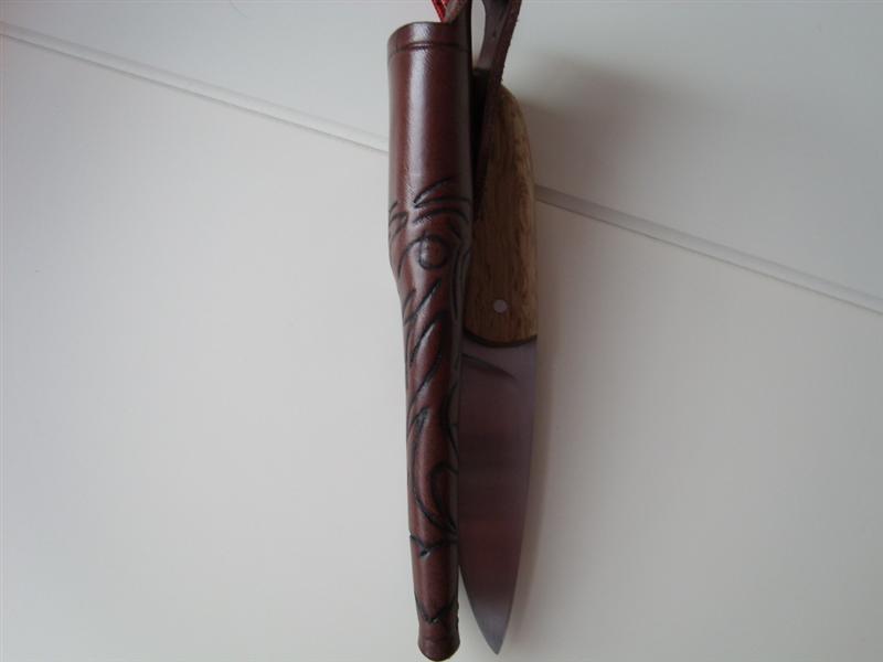

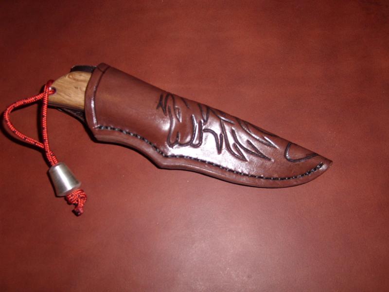

So,
nächste gute Nachricht:

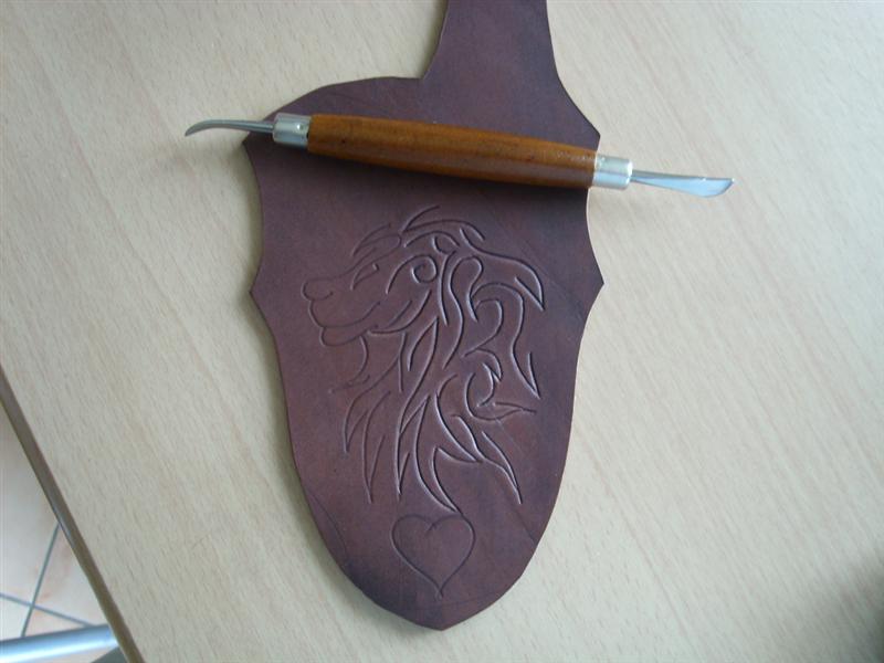

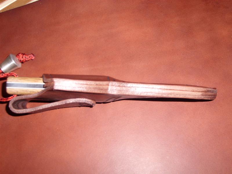

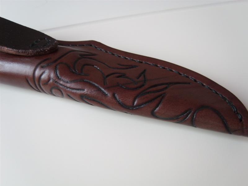

Brady hat die Scheide fertig und mir Bilder gemailt, die ich jetzt hier schon mal reinstellen. Ich finde, er hat seine Sache mehr als gut gemacht. Umd jetzt haltet Euch fest:
Er ist krankgeschrieben, weil er sich die rechte Hand gebrochen hat. Die ist in Gips!!! Hat man da noch Worte??? Also ich finde das mehr als bemerkenswert!
Also von hier aus alles Gute, gute Besserung und vor Allem Vielen Dank für deinen Einsatz!
Und jetzt ab in die Lobby Leute!
PP
