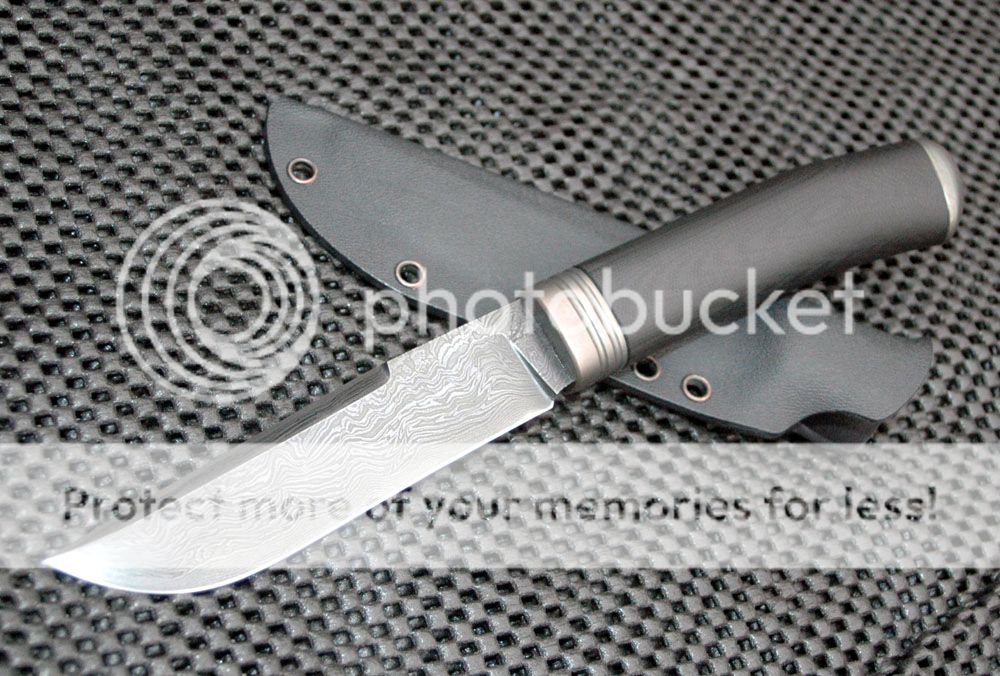

Dieses Messer habe ich im Auftrag angefertigt -

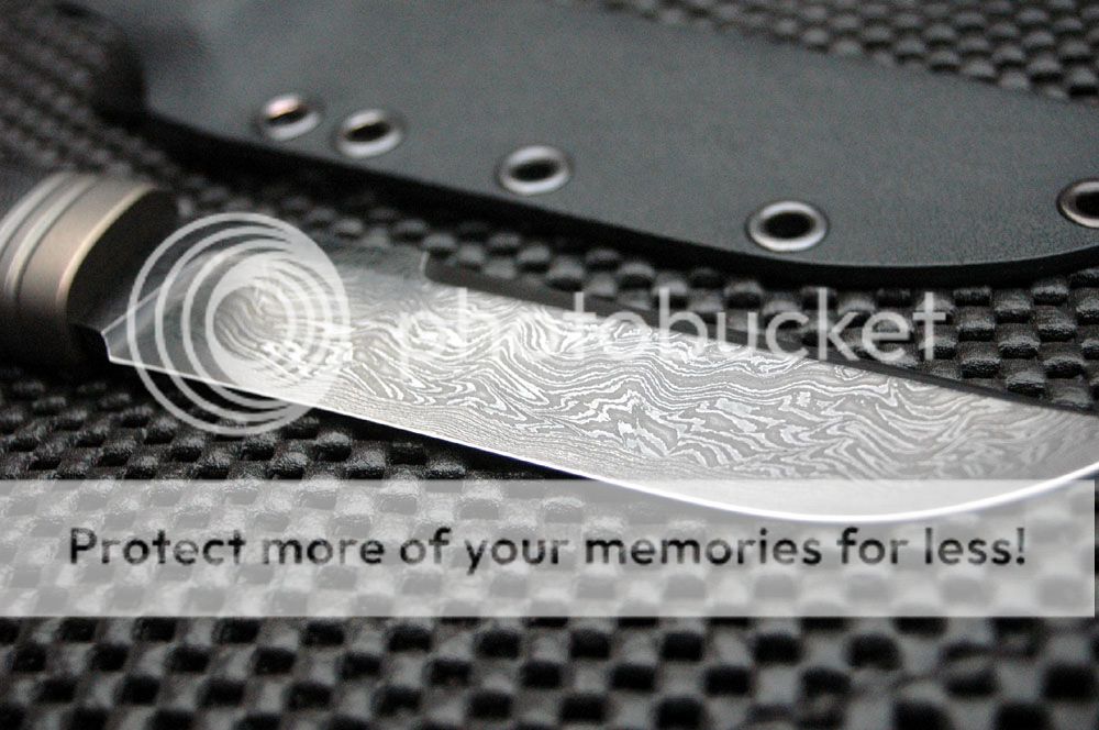

Klinge aus Damast ( Kern 300 Lagen 2442, C145SC, 75Ni8; Flanken 75Ni8 und 2842)

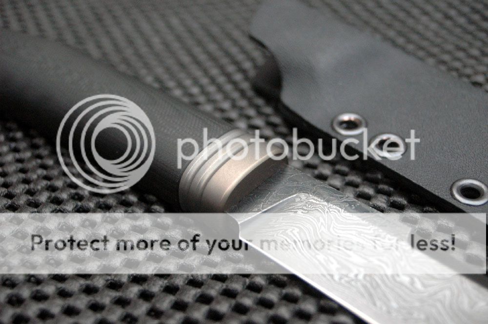

Monturen Titan federhart, durchgehend verschraubt, kein Kleber
Griff G10
Scheide gefüttertes Kydex von Nestor - Alfred Wolter
Die Kombination von hervorragenden Kohlenstoffstählen für die Klinge und unverwüstlichen modernen Materialien für den Rest gefällt mir immer besser.
Das gibt einen netten Kontrast von "klassisch" zu "modern" - und taugen tut es gut!

Hallo Mathias,
das Messer ist wunderschön geworden. Da gibt es nichts zu verbessern.:super:
Aber die Scheide, Kydex, nee nee nee.:miserable:

eigentlich bin ich nicht so der Damastfreund, aber in diesem Fall muss ich eingestehen, das es dem Damast nicht gelungen ist das Messer zu ruinieren:p
Nein,im Ernst ein sehr schönes Messer, in meinen Augen ist hier alles wie "aus einem Guss":super:

@ 7* :
Ich hatte auch vor ein Messer mit ähnlichen Materialien zu basteln. Kannst du mir vielleicht dein Geheimnis verraten, wie du das Titan bearbeitet hast? Habe zuhause eine Nadelfeile von Vallorbe (Valtitan) mit der das gehen soll?? Würde ein Dremel mit Diamant/Hartmetall wohl auch zu anpassen der Zwinge gehen?

Hi,
magst du noch die Abmessungen bekanntgeben?
Ja, das passt schon so mit den Materialien.

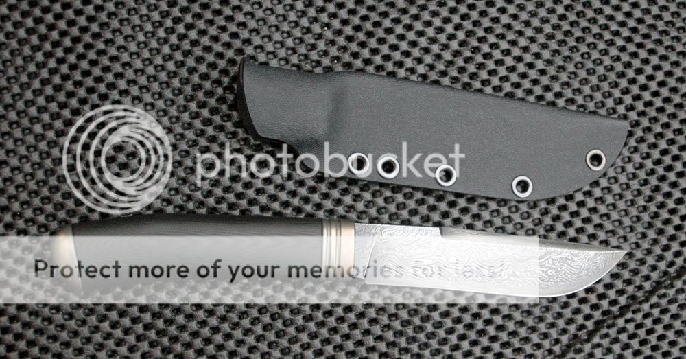

P.S.hast Du noch ein Bild -Messer in der Scheide ?

Die kydex passt für mich nicht ganz ins Bild ... aber das Messer schaut großartig aus!
Danke für Eure Kommentare!
Und vor Allem auch ein Danke für " Kydex gefällt / passt nicht" - Streichelzoo brauche ich nicht :)
Habe dem Kunden auch eine Lederscheide ans Herz gelegt, die baue ich irgendwann mal noch. Wenn er das Messer nochmal ein paar Tage aus der Hand legen kann :)
Die Masse sind - so ungefähr - 120mm Klinge, 3,5mm stark. Grifflänge auch 120mm ca.
Und noch ein Bild in der Kydex ( copyright Nestor):

Wunderschön und in meinen Augen viel zu schade zum Benutzen. Und die Kydex paßt auch gut, wenn nicht hier (G10, Titan) wo dann? :)
dinscheder -
Titan ist in der Bearbeitung natürlich etwas "zickig" - scharfes Werkzeug, gute Kühlung beim Bohren / Fräsen, das Übliche eben.
Mit Geduld und Spucke geht das aber!

Carbonfasergriffe an Damast wäre sicher der nächste Schritt.Allerdings finde ich es schade, dass diese interessante, eigentlich elegante Kombination durch das TekLoc optisch ein wenig verunstaltet wird, da hätte man evtl. eine bessere Lösung finden können, damit es schlank und elegant bleibt, oder die "Linie" erhalten bleibt.
