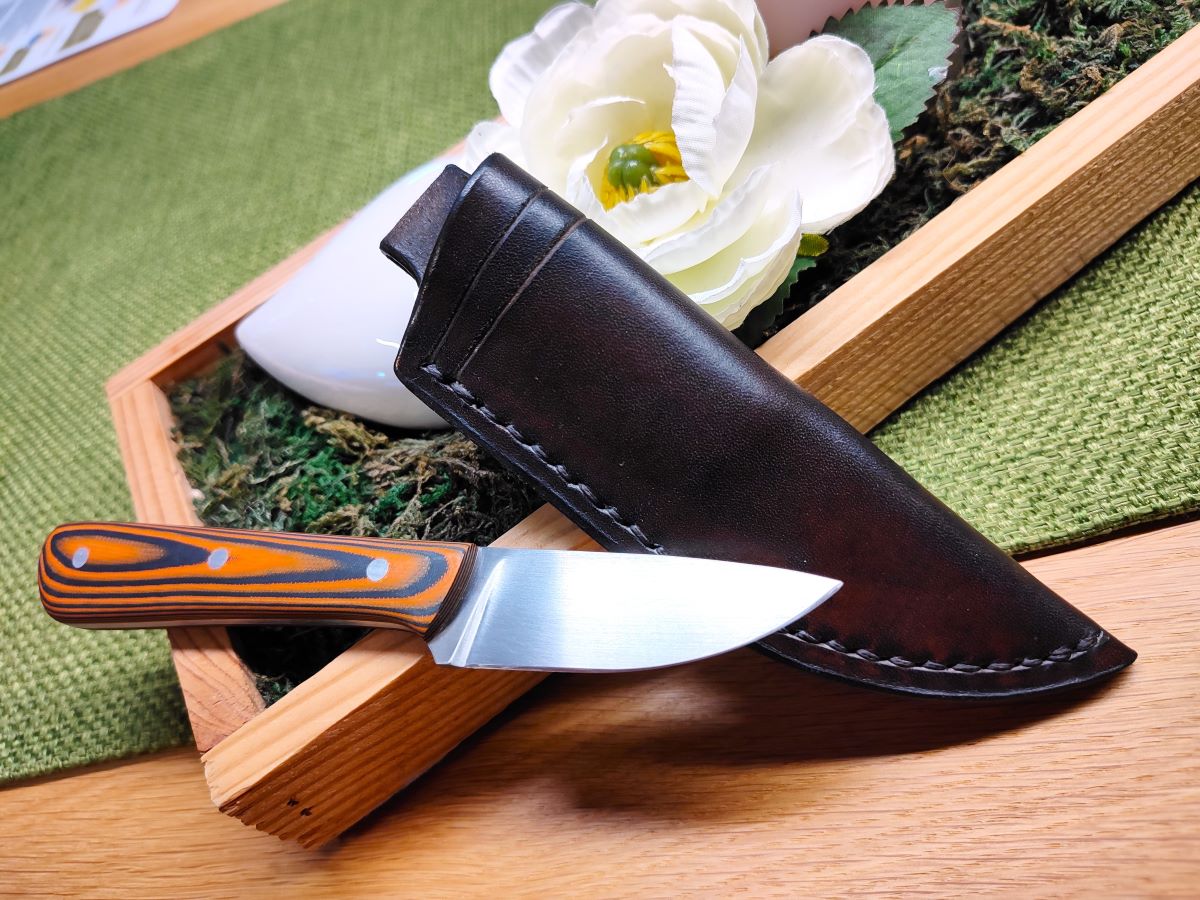

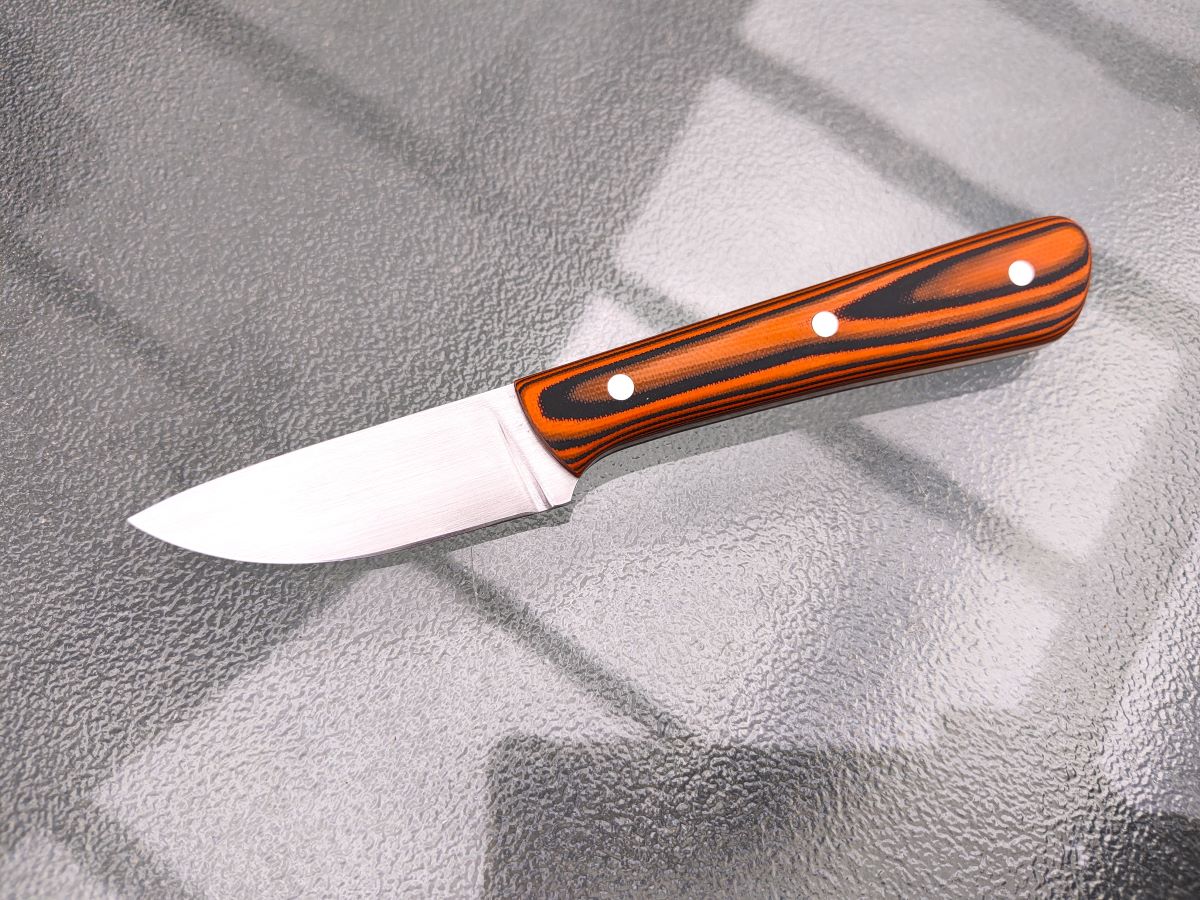

Heute stelle ich noch ein kleines EDC vor. Es sollte ein kleiner, rostträger und vielseitiger User werden.
Ich habe als Stahl N690 und als Griffschalen „SureTouch“ gewählt.
Zum Stahl, der N690 ist ein häufig verwendeter Messerstahl. Er ist rostträge, nimmt eine gute Schärfe an und ist bei der Bearbeitung und Wärmebehandlung unkompliziert. Seine Schnitthaltigkeit ist gut und seine Zähigkeit ist für den Anwendungsbereich eines EDC`s mMn voll ausreichend. Ich habe diesen Stahl schon einige Male eingesetzt und hatte bezgl. seiner Zähigkeit noch nie ein Problem. Das EDC hat eine Schneidenstärke von ca. 0,3 mm und einen Schneidenwinkel von ca. 36°. Damit ist es schneidfreudig und trotzdem stabil genug. Beim N690 kommt man, mit nicht zu großem Aufwand, zu einem sehr ordentlichen Finish.
Die Griffschalen „SureTouch“ habe ich schon einmal bei einem Outdoor Messer eingesetzt und war schon damals total begeistert. Die Kombination von G10 und Gummi ist super. Ziemlich rutschsicher, unempfindlich und darüber hinaus hat es eine sehr gute Haptik.
Die Daten:
Gesamtlänge: 16,2 cm
Klingenlänge: 6,2 cm scharf
Klingenstärke: max. 2,8 mm
Schneidenstärke: ca. 0,3 mm
Stahl: N690 Böhler
Griff: „SureTouch“ orange/schwarz
Gewicht: 77 g
Hier noch einige Bilder:

Richtig schön geworden Matthias 👌

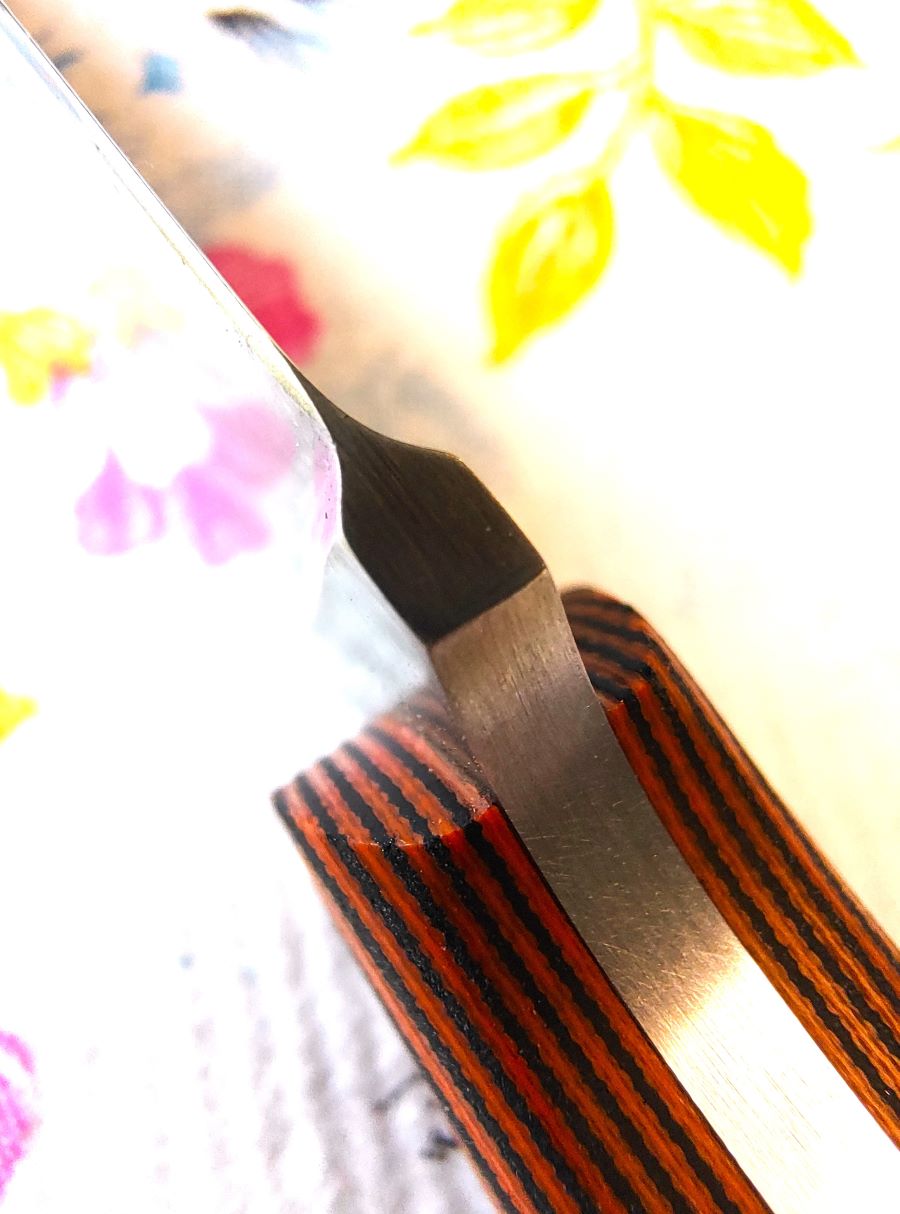

2,8mm Klingenstärke hätte ich bei dem Bild von unten gar nicht gedacht. Musste nochmal hoch scrollen weil ich dachte, mich verlesen zu haben 😄
Gefällt mir ausgesprochen gut! 🤙
Gruß Fabian ✌️
Wieder mal ein sehr sauber gemachtes Messer von Dir, das trotz der "Kleine" ein gebrauchstüchtiges Werkzeug für den täglichen Bedarf ist. :super:
Ich habe einige Messer in ähnlichen Abmessungen, mit denen ich auch prima zurecht komme.
cooles Messer und sehr saubere Arbeit. Der Anschliff am Ricasso begiestert - tolle Sache!
....durch den Schliff bekommt der Griff so ein bisschen was flammenmäßiges. Sieht gut aus so.
Viele Grüße,
Torsten
