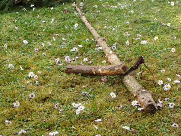

Die "Täter" : ehemaliger Ast und "Taschenmesser" (Täterbeschreibung
folgt)
=> zu erkennen auf Bild 2
Nach ca. 15 min. recht handliches Bäumchen.
=> Bild 3 und 4
Weitere Hinweise folgen......

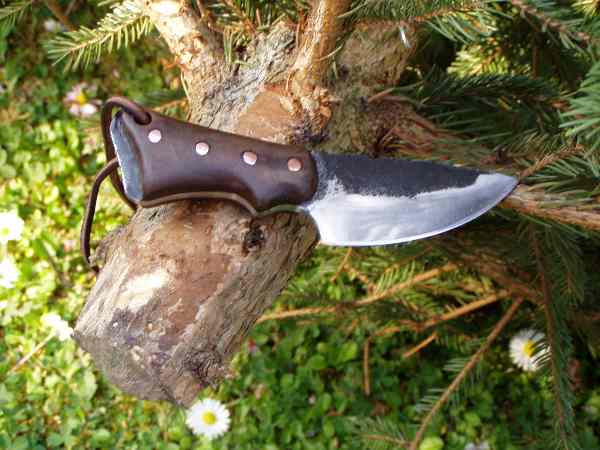

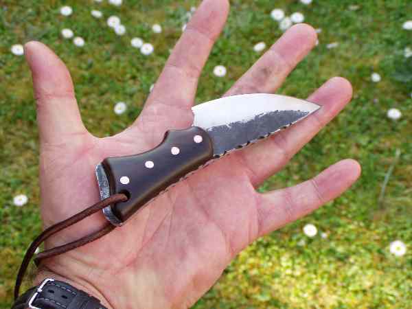

Täterbeschreibung:
3-Finger-Messer mit Beschalung aus Nußbaum-Maserholz.
Klinge bis zur Griffbeschalung 7,4 cm, Klingenhöhe 3,4 cm, Dicke 5,5 mm,
Gesamtlänge 14,3 cm Stahl: 100Cr6 ca. 61 HRC selektiv gehärtet, Filework
im Griffbereich mit Kunstharz vergossen.
"Elternhaus": Lindenschmiede von Peter "Claymore" Abel
=> Bild 5, 6 und 7
Selbst nach allergröbster Be-(Miß-)handlung mit dem "Schlagholz" waren
an der Schneide keinerlei Gebrauchsspuren oder Schäden vorhanden und das Messer noch voll gebrauchsfähig. Nach kurzem Nachschärfen auf dem jap.Wasserstein war auch der Rasiertest wieder möglich.
