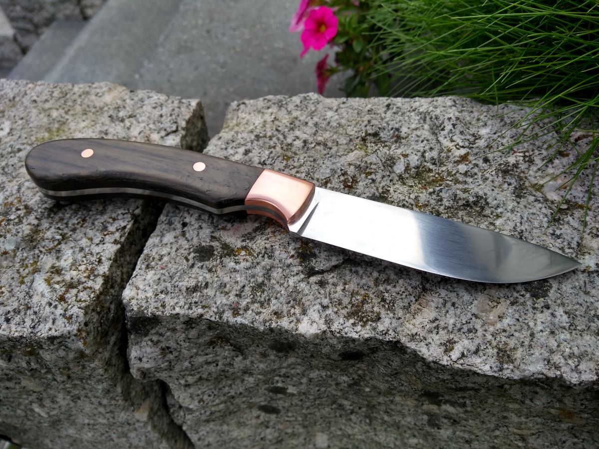

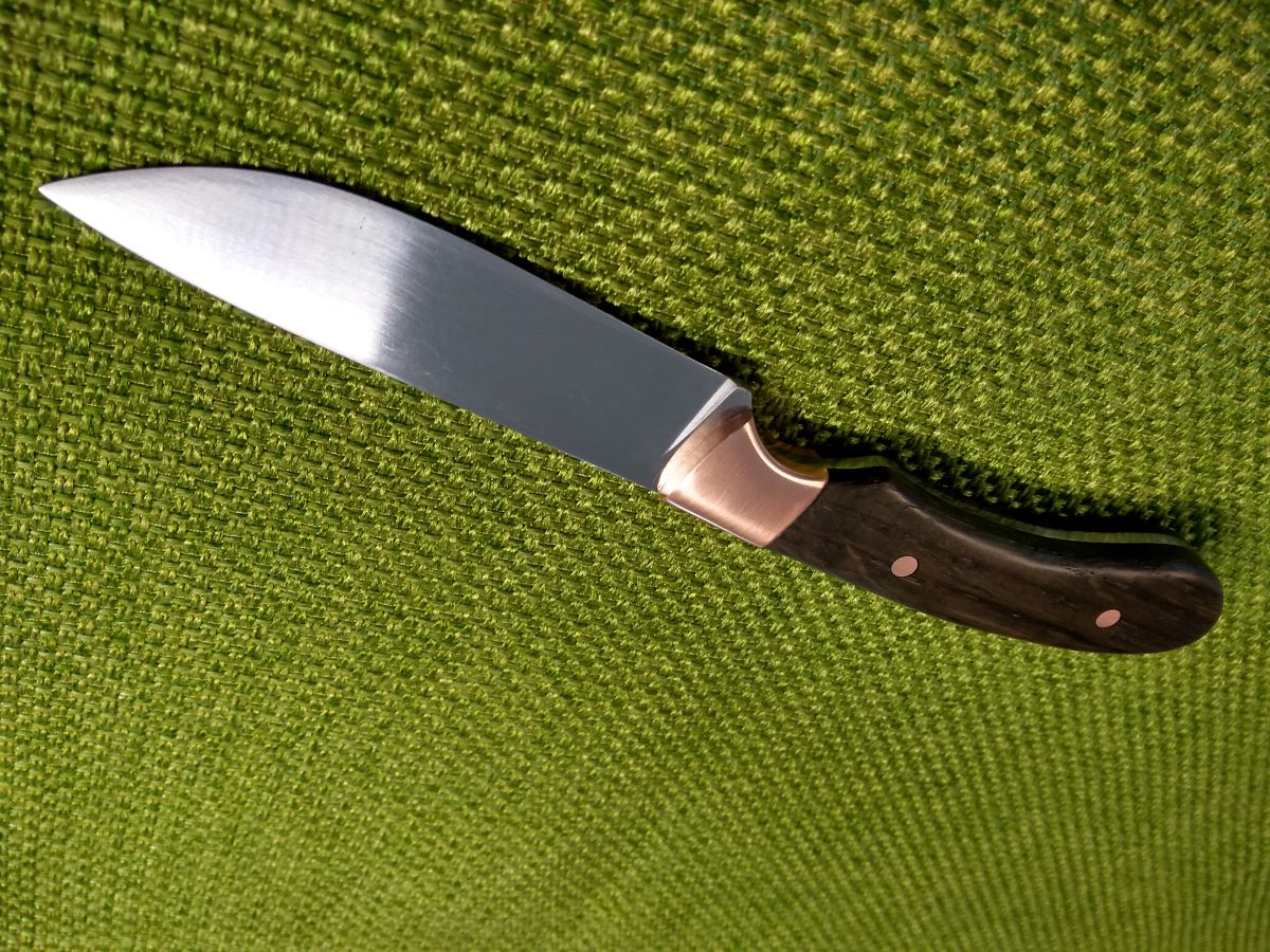

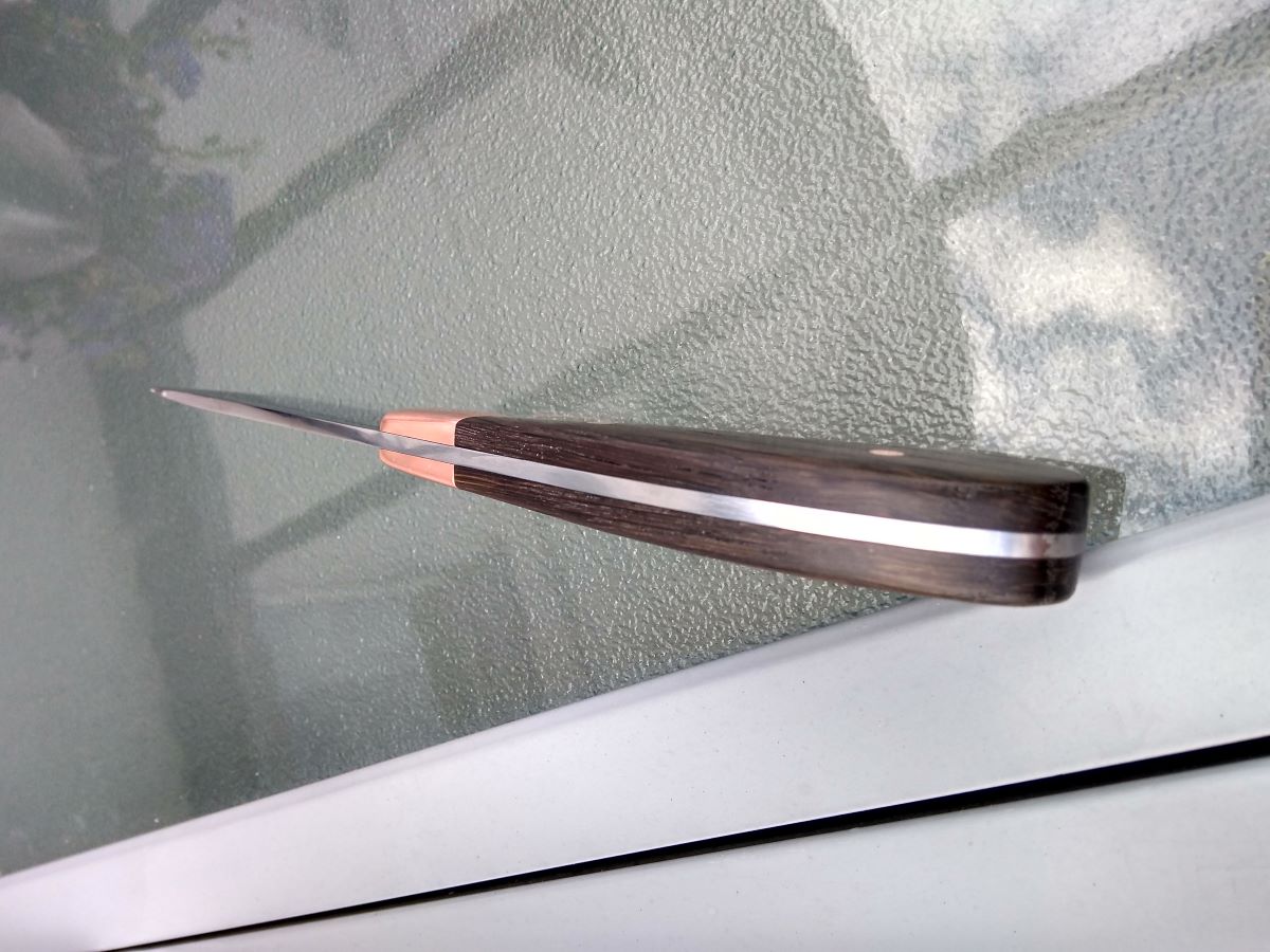

wie schon bei der Vorstellung des TNT666 EDC mit blauen Jute Micarta Griffschalen angekündigt, stelle ich heute das TNT666 EDC mit Mooreiche Griffschalen und Kupferbacken vor.
Ich bin selbst schon ganz gespannt, wie sich der TNT666 in der Praxis so schlägt. Ich habe bis jetzt nur ein bisschen geschnitzt und Papier geschnitten. Das hat hervorragend funktioniert, einen Schärfeverlust konnte ich danach nicht feststellen. Das habe ich aber nach 5 min schnitzen und 2 – 3 Seiten zerschnittenem Papier auch nicht erwartet. Bei anspruchsvolleren Tests wird sich zeigen, ob der TNT666 seinem Ruf gerecht wird.

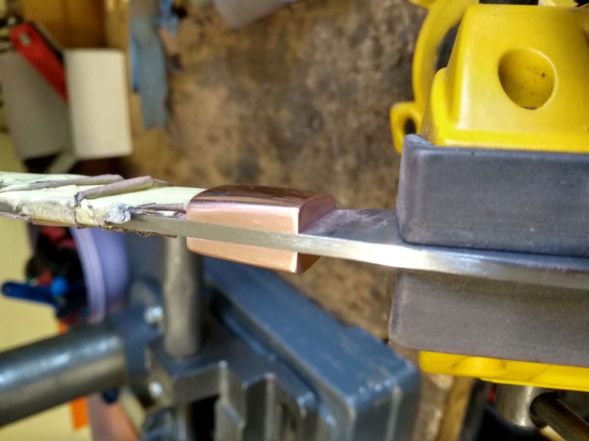

Die Kombination Kupfer mit Mooreiche gefällt mir ausgesprochen gut. Die Kupferbacken habe ich überwiegend gefeilt. Gefinisht habe ich teilweise am Bandschleifer und abschließend natürlich von Hand.
Ich mag Kupfer sehr, es ist leicht zu bearbeiten und in Form zu bringen. Beim Schleifen muss man nur aufpassen, dass es nicht zu heiß wird, was sehr schnell passieren kann.
Einige Bilder zur Fertigung der Backen:

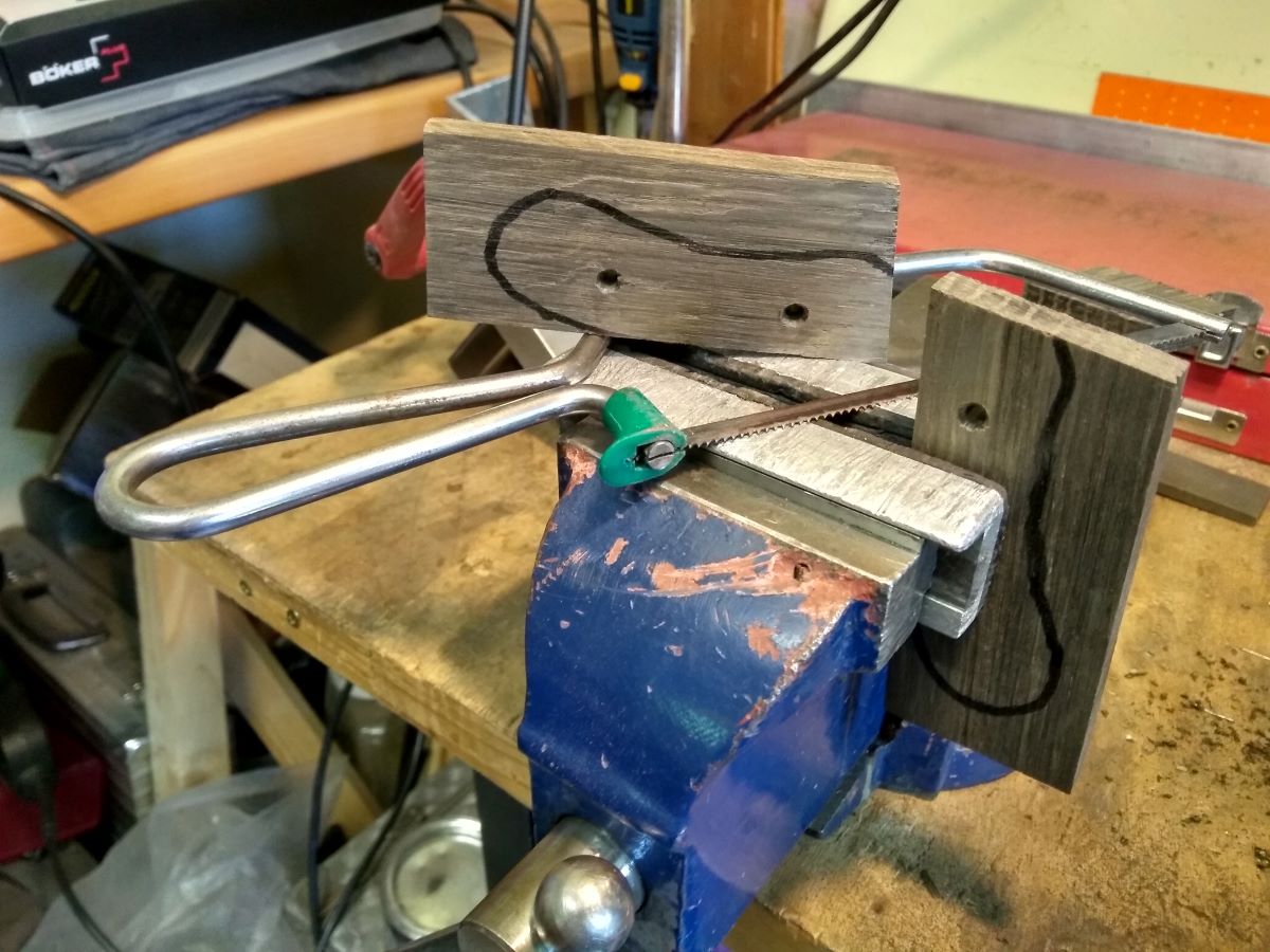

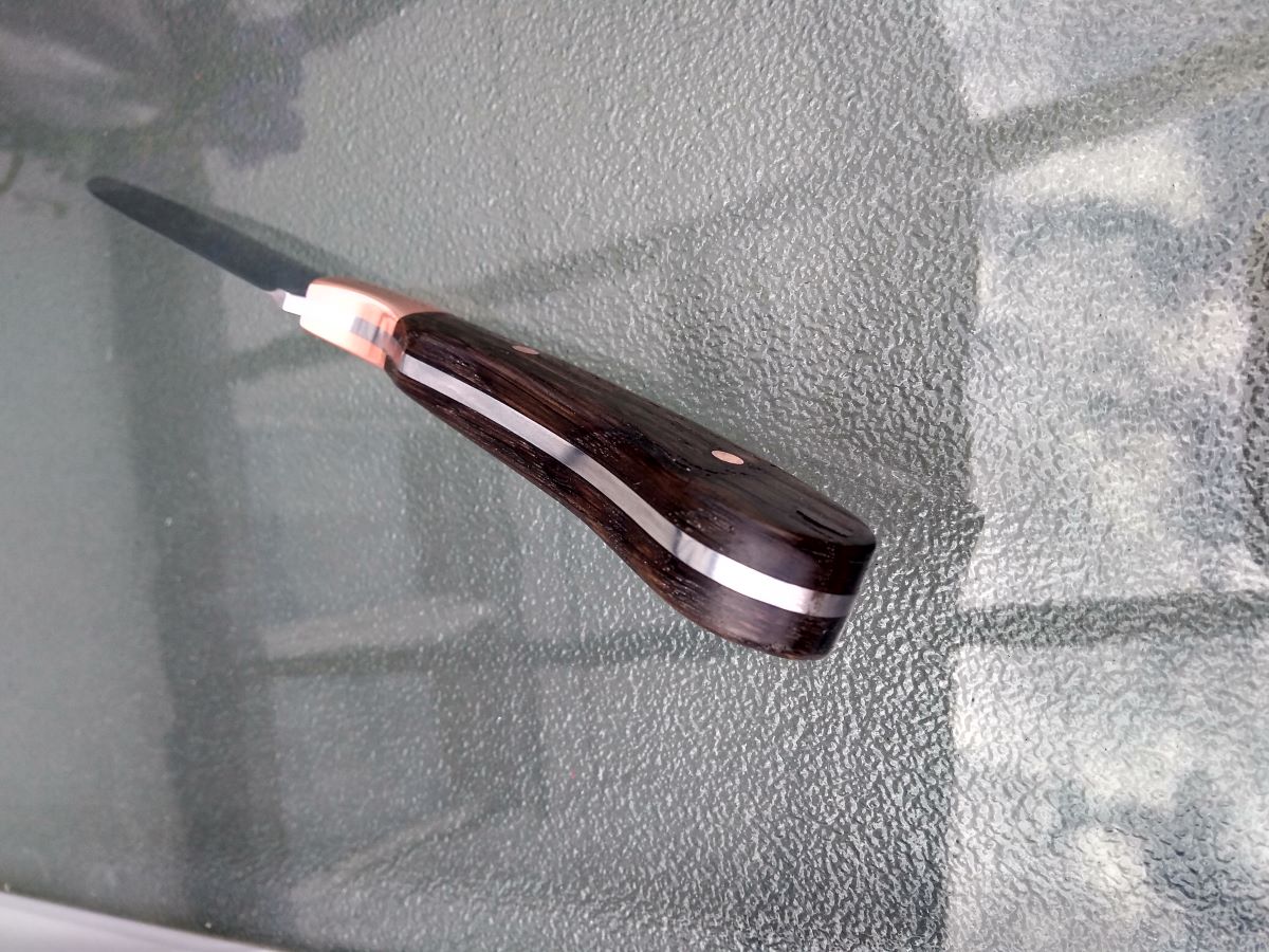

Mooreiche verwende ich zum ersten Mal. Es gibt wohl sehr unterschiedliche Qualitäten bei der Mooreiche. Ich denke, die von mir eingesetzten Griffschalen dürften von durchschnittlicher Qualität sein. Das Holz ist leicht, etwas porös und hat aufgrund seines Alters etwas Mystisches an sich. Es lässt sich leicht bearbeiten, allerdings muss man sehr vorsichtig sein, da Mooreiche beim Feilen und Bohren zum Splittern neigt. Mir ist das am Griffrücken passiert, ich konnte es aber glücklicherweise mit Epoxy und Mooreichen-Schleifstaub reparieren. Die Haptik von Mooreiche ist angenehm. Ich habe bis Korn 1000 geschliffen und das grobporige Holz danach mit Danish Oil behandelt.
Die Klinge habe ich ballig auf Null geschliffen und mit einer feinen Microfase versehen (Winkel ca. 35°). Auch diesmal hat mich die herausragende Schärfe, die bei diesem Stahl erreichbar ist, begeistert.
Die technischen Daten:
Gesamtlänge: 18,5 cm
Klingenlänge: 8,5
Klingenhöhe: max. 21 mm
Klingenstärke: max. 2,5 mm ballig auf Null geschliffen mit feiner Microfase (ca. 35°)
Schneidenstärke: 0,3 mm 1 mm hinter der Wate, zur Spitze hin 0,4 mm 1 mm hinter der Wate
Stahl: TNT666 ca. 64° HRc
Backen und Pins: Kupfer
Griff: Mooreiche, mit 2 x 4mm Messingpins befestigt
Griffstärke: max. 15 mm
Gewicht: 93 g
Viele Grüße
Matthias
