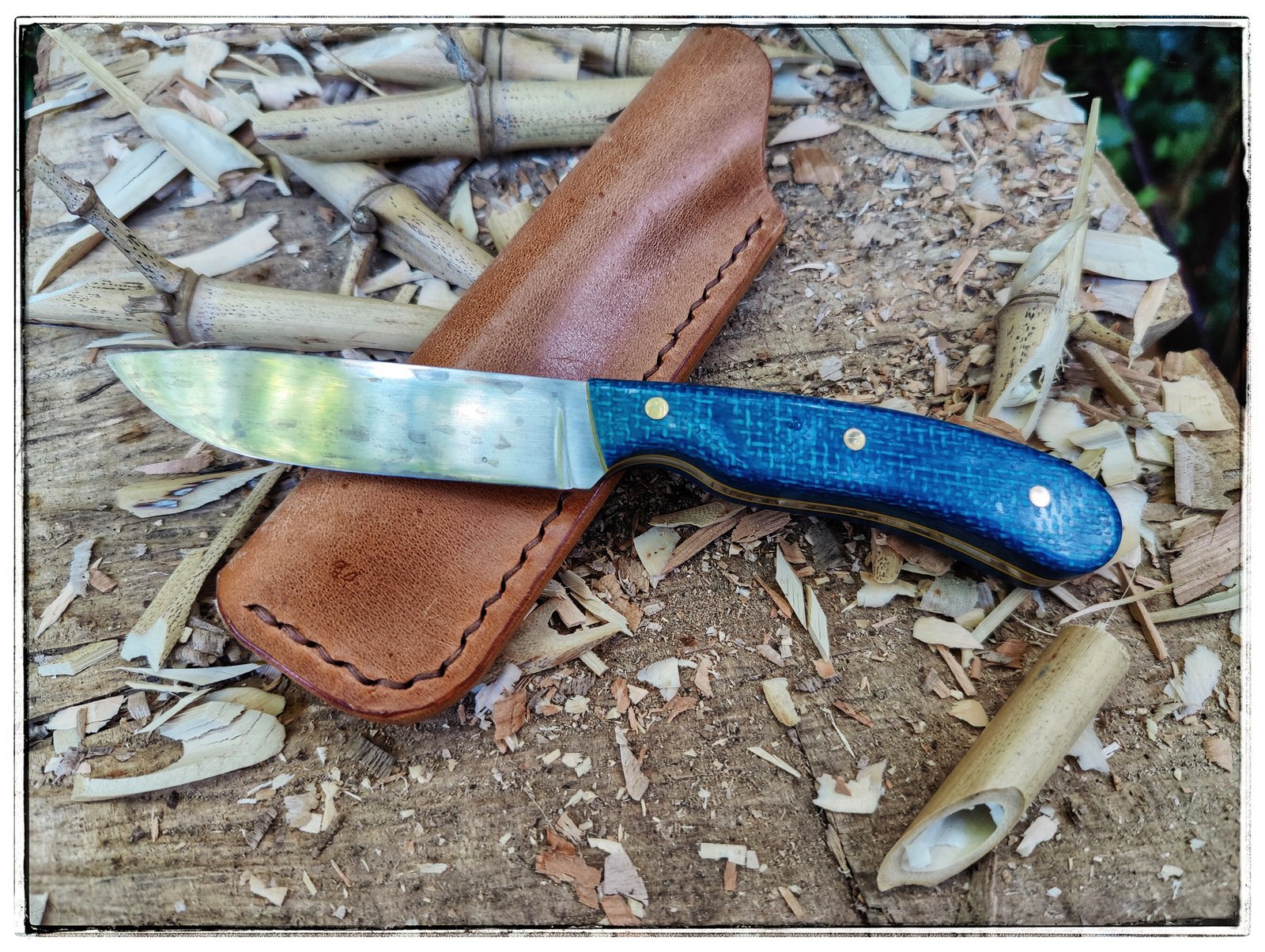

heute stelle ich ein schlichtes EDC vor, dass man gut in der Öffentlichkeit führen kann, da es mit seinen freundlichen Farben nicht gefährlich auftritt.
Ich habe es so ausgelegt, dass alle alltäglichen Aufgaben gut damit bewältigt werden können. Dabei habe ich den Schwerpunkt auf Schärfe in Verbindung mit Schnitthaltigkeit gelegt.
Die Klinge habe ich ballig auf Null geschliffen, zur Stabilisierung der Schneide habe ich eine Microphase mit gesamt ca. 35° angelegt.
Die Bearbeitung des TNT666 Stahls ist im weichgeglühten Zustand gut machbar, nach der Wärmebehandlung sieht das etwas anders aus. Ich kann nur jedem, der diesen Stahl verwenden möchte empfehlen vor der Wärmebehandlung bis min. Korn 600 besser noch bis 800 oder 1000 zu schleifen, da beim Finishen Schleifspuren von Korn 180/240 sehr mühsam zu entfernen sind.
Die technischen Daten:
Gesamtlänge: 18,5 cm
Klingenlänge: 8,5
Klingenhöhe: max. 22 mm
Klingenstärke: max. 2,5 mm
Stahl: TNT666 ca. 64° HRc
Griff: blaues Jute Micarta mit 0,8 mm Liner aus gelbem Vulcanfiber, mit 3 x 4mm Messingpins befestigt.
Gewicht: 94 g

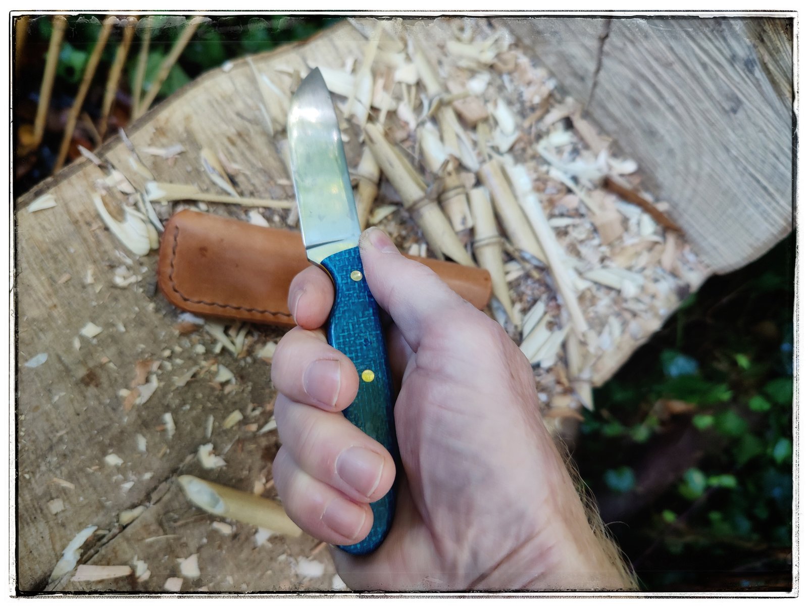

Das Messer ist jetzt bei mir gelandet! Wann immer Matthias eines seiner konzeptionell durchdachten und handwerklich sauber gemachten Messer vorstellte, fiel mir jeweils dieses „Blaue“ wieder ein. Die zivile, gesellschaftsfähige Farbe war der Anker, der echte Reiz lag und liegt aber im Griff insgesamt und natürlich in der Klinge aus TNT666!

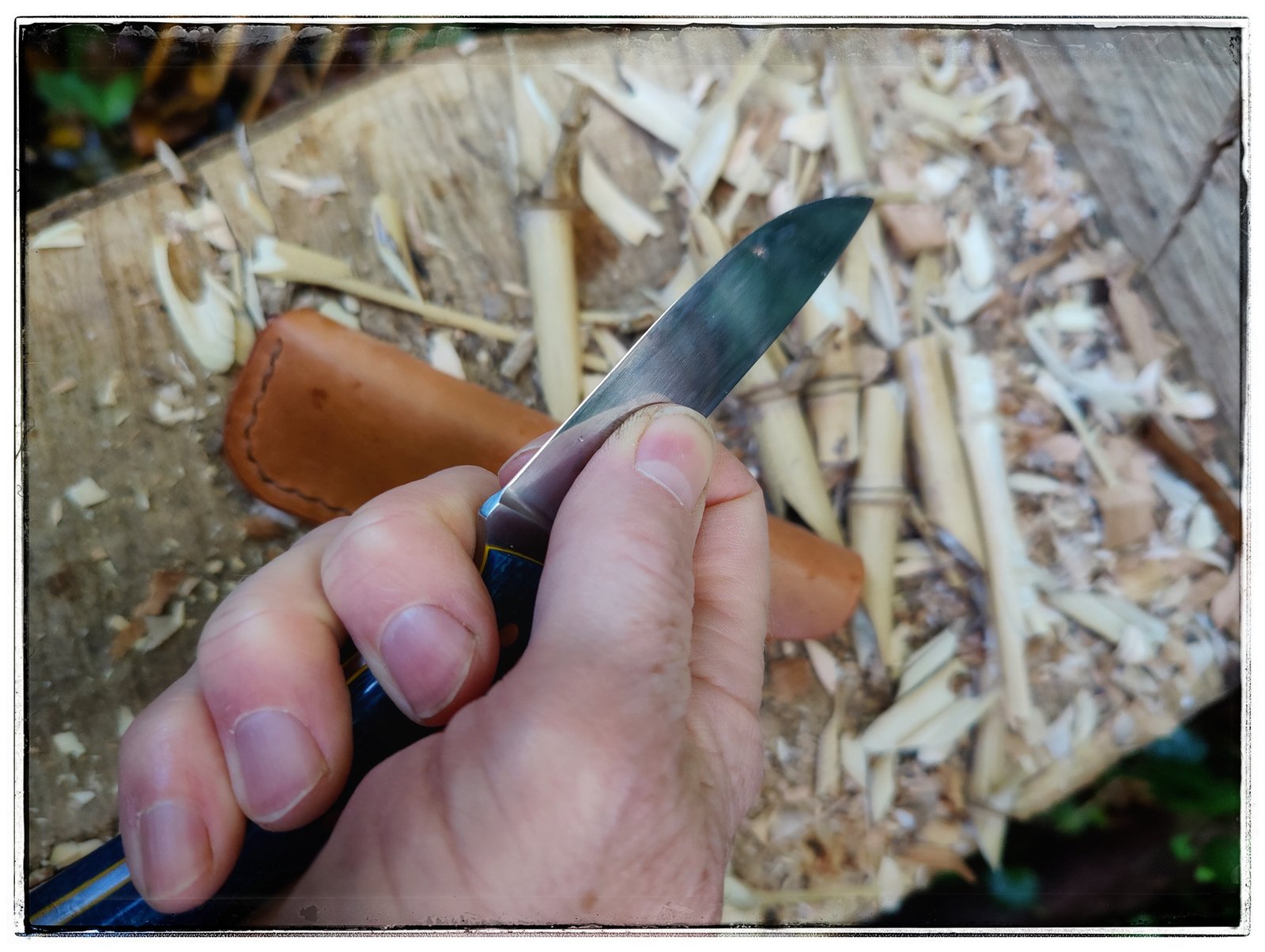

Der Griff ist hervorragend in Haptik und Ergonomie! Gratulation an @Taperedtang aka Matthias zu diesem Konzept. Er liegt mit dem breiteren Hinterteil und der Fingermulde bei meiner Gr. 9,5 satt und sicher in der Hand. Dreh- und Angelpunkt ist die Fingermulde….
…..für den Zeigefinger beim Faustgriff…
….für den Mittelfinger beim Pinchgrip…
….und wer mag, für den Daumen beim revers.
Das Micarta fühlt sich warm und sehr angenehm an, es ist schön gleichmäßig glatt poliert. Ganz allgemein: für jagdliche „Sauereien“ wäre es sicher zu rutschig; aber das ist ja nicht meine Anwendung.

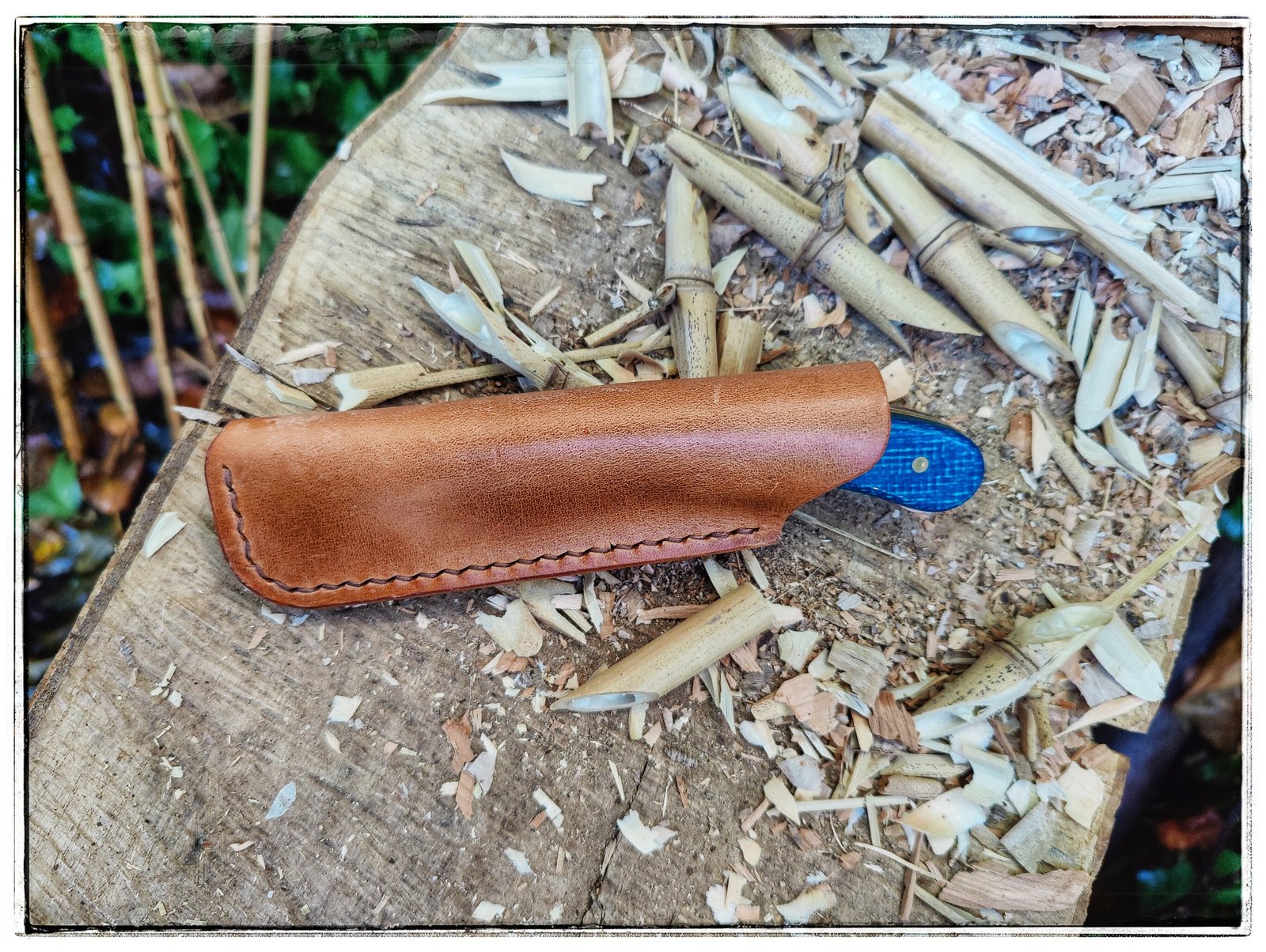

Inzwischen hat es auch eine passende Scheide, klasse und schnelle Arbeit von @Nick 👍, für mich eine sehr schicke, gelungene EDC- und Citykombination.

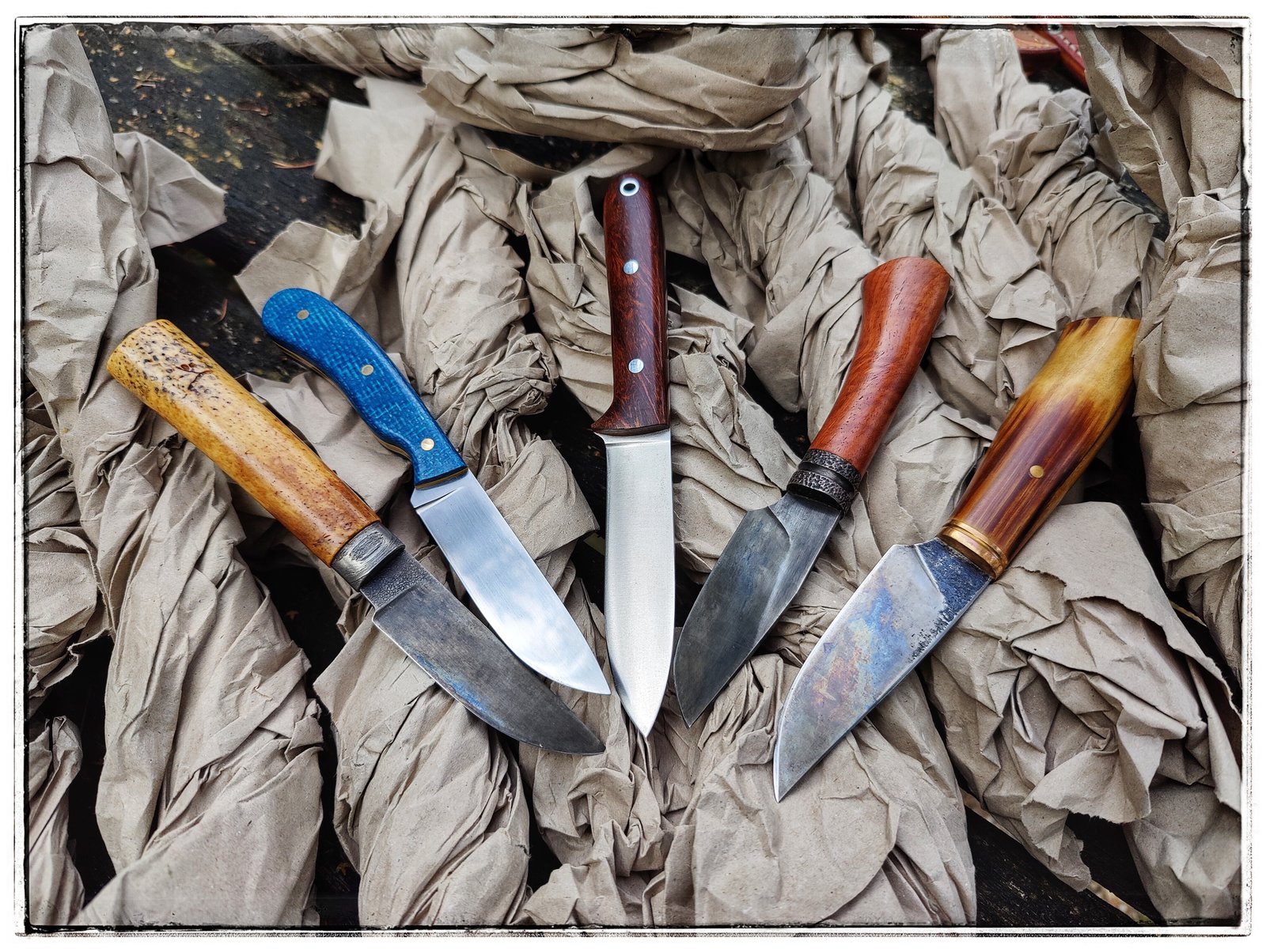

Bliebe der Stahl, Fragen zur Leistung und letztlich: lohnt der Mehraufwand? Der singuläre Gebrauch muss es zeigen, aber einen Vergleichstest zu fünft habe ich in Arbeit - Geduld bitte.

Ich habe den Test des TNT666 abgeschlossen, HIER der Link.
Die Frage, ob sich TNT666 „lohnt“, könnte ich jedoch nur beantworten, wenn ich den zusätzlichen Aufwand kennen würde, also eher eine Frage aus Sicht der Macher. Den zusätzlichen Nutzen als Anwender kann ich für mich nun beurteilen, er ist gegenüber dem 1.2442 erheblich. Die Standzeit der Schärfe ist besonders beachtlich, lag sogar im Niveau des CPM3V, also hervorragend!
Ich pflege die Schärfe bzw. hier die Fase mit dem Spydi–Sharpmaker, den Schleifwinkel habe ich von 36 auf 30 Grad damit geändert.

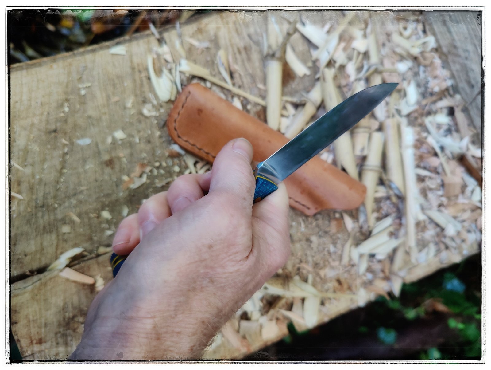

Der Test hat auch Erfahrungen mit dem Messer insgesamt gebracht. Die Griffform bleibt Spitze, bei einem harten Einsatz mit 1000 Schnitten (mit 4Messern a. 250) in Holz fühlt man jeden Hotspot. Optimal wäre dafür, die Kanten flacher zu gestalten, dem Griff im Querschnitt eine eher ovale Form zu geben. Für normale EDC-Aufgaben sicher nicht unbedingt notwendig. Mal schauen, vllt lasse ich es für mich und meine Schnibbeleien von Matthias nacharbeiten.
Resümee: Das ist ein erstklassiges Messer, freue mich, dass es mit diesem außergewöhnlichen Stahl bei mir gelandet ist.
