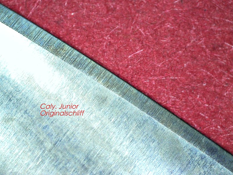

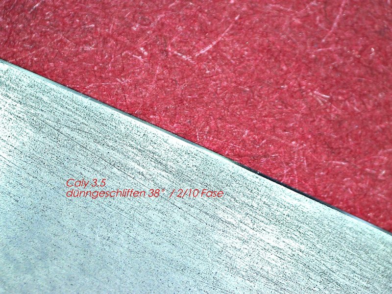

die Breite einer Schneidfase resultiert aus zwei Faktoren:
Die Dicke an der Schneidenspitze und unmittelbar darüber und dem Schneidenwinkel. Ist eine Klinge dünngeschliffen, so das sie gegen den Nagel gedrückt nachgibt und eine "Beule" wirft, also buckelt, dann ist der erste Punkt erfüllt. Wenn jetzt der Schneidenwinkel stumpf statt spitz gewählt wird, also über 36° statt unter 20° wird der zweite Punkt erfüllt.
Wenn deine Schneidfase immer breiter wird, dann aus zwei Gründen: Zum Einen wird durch einen Grundschliff mit grober ( zu grober ) Körnung die Schneide immer weiter zurückgesetzt, wenn nicht immer gleichzeitig die Sekundärfase mit ausgedünnt wird. Das bedeutet, du schleifst dein Messer nur um es scharf zu bekommen und nicht auch, um die Klingengeometrie beizubehalten. Dadurch wird die Wate, also der Bereich um und über der Schneide immer dicker. Zum Zweiten wählst du wahrscheinlich einen zu spitzen Winkel, dass heißt du schleifst zu flach. Dadurch wird die Schneidfase immer breiter.
Beispiel:
Eine ausgedünnte Klinge in stumpfen Winkel:
Eine nicht ausgedünnte Klinge in spitzerem Winkel
Bei beiden Bildern ist die Auflösung gleich.
Gruß, güNef

Servus,
der exakte Schleifwinkel der dünnen Fase beträgt 18° pro Seite. Die Breite Fase ist der Spyderco-Originalschliff. Ich habe früher gefühlt von Hand geschliffen und war erstaunt wie flach ich unterwegs war, nachdem ich auf ein winkelbestimmendes System umgestiegen bin.
Es gibt viele Videos im Netz die Zeigen, wie japanische Messer direkt auf der Primärfase liegend geschliffen werden, also auf Null geschliffen, ohne stützende Sekundärfase. Diese Methode dünnt zwar immer die Wate aus, nimmt aber der Schneidenspitze jede Stabilität.
Ein Eden Kanso hat ausgeliefert eine zarte Sekundärfase angeschliffen und diese gilt es zu erhalten. Ich empfehle nur mit hoher Körnung und 18° Schleifwinkel die Schneidenspitze scharf zu halten. Ziel ist es, so wenig wie möglich und soviel als nötig abzutragen, um so ein ausdünnen zu verzögern. Viele schleifen mit zu grobem Korn und tragen deshalb viel mehr Material als nötig ab und setzen sehr schnell die Schneide so weit zurück, dass ein ausdünnen unumgänglich ist, weil das Messer dann seine Charakteristik ändert und sich von einem vormals leichten Schnitt immer weiter entfernt.
Wenn es die Schneide verträgt, dann ist die sanfteste Art ein Messer scharfzuhalten, dass vorsichtige Wetzen mit einem Wetzstahl ( Mikrofeinzug/Polierzug ). Mit dieser Methode erfolgt kein nennenswerter Abtrag und er ist materialschonend wenn richtig gemacht. Die Schneidenspitze wird zwar mikroskopisch mehr belastet, weil sie auszufransen beginnt. Ein feiner Naturstein erzeugt unter dem Mikroskop eine deutlich schönere, geschlossenere Schneidenspitze, trägt aber dennoch mehr an Material ab, als ein glatter Stahl, aber einen Tod muss man halt sterben. :D
Gruß, güNef
