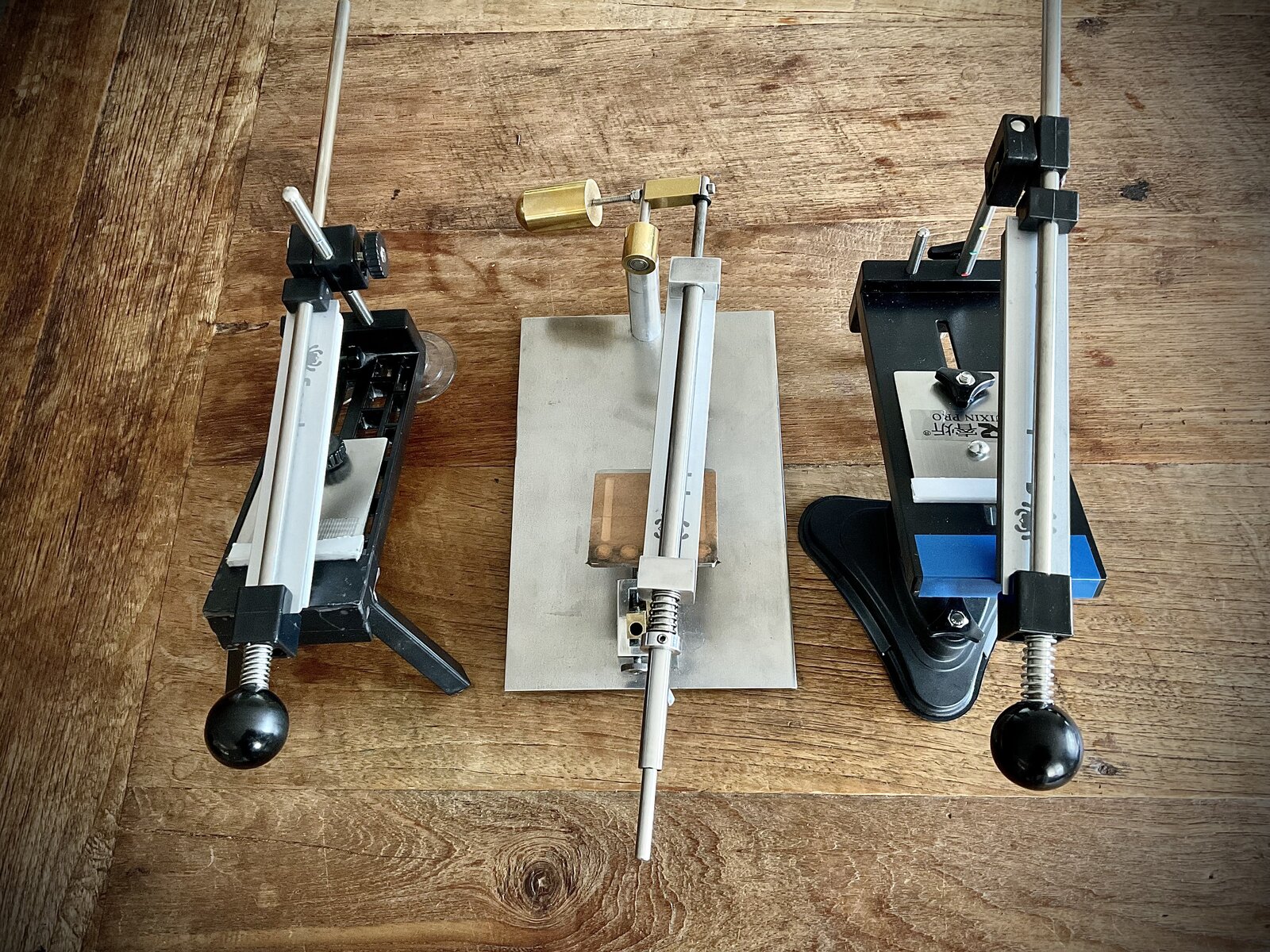

Ok, das sind jeweils außen EP Klone, ganz links der schlichte, ganz rechts, der „“Pro Nachbau in Kunststoff mit Saugfuß.
In der Mitte mein Bogdan, den kann man als Einzelanfertigung in Osteuropa bestellen - keine empfehlenswerte oder einfache Sache. Brauchst Du auch nicht, dient nur zur Veranschaulichung.

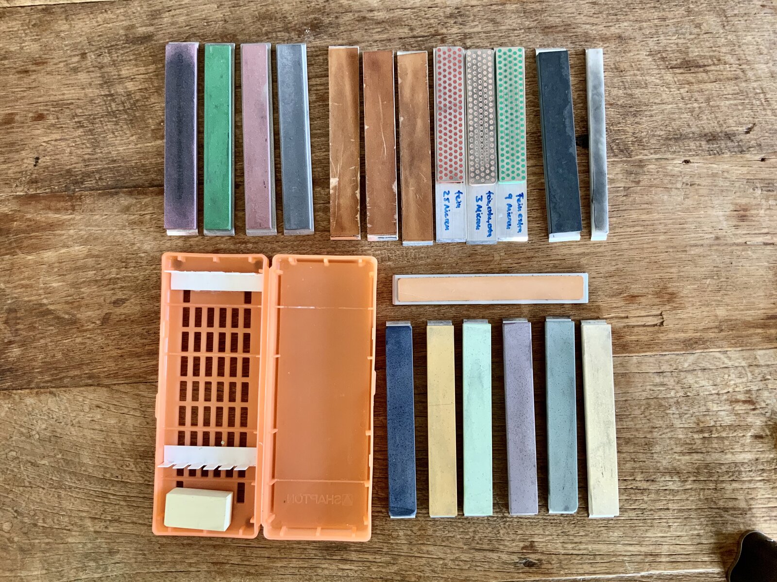

Das sind die EP kompatiblen Schleifsteine. Unterer Bildrand ein Satz Shapton Pro, oben Naniwa u.a..

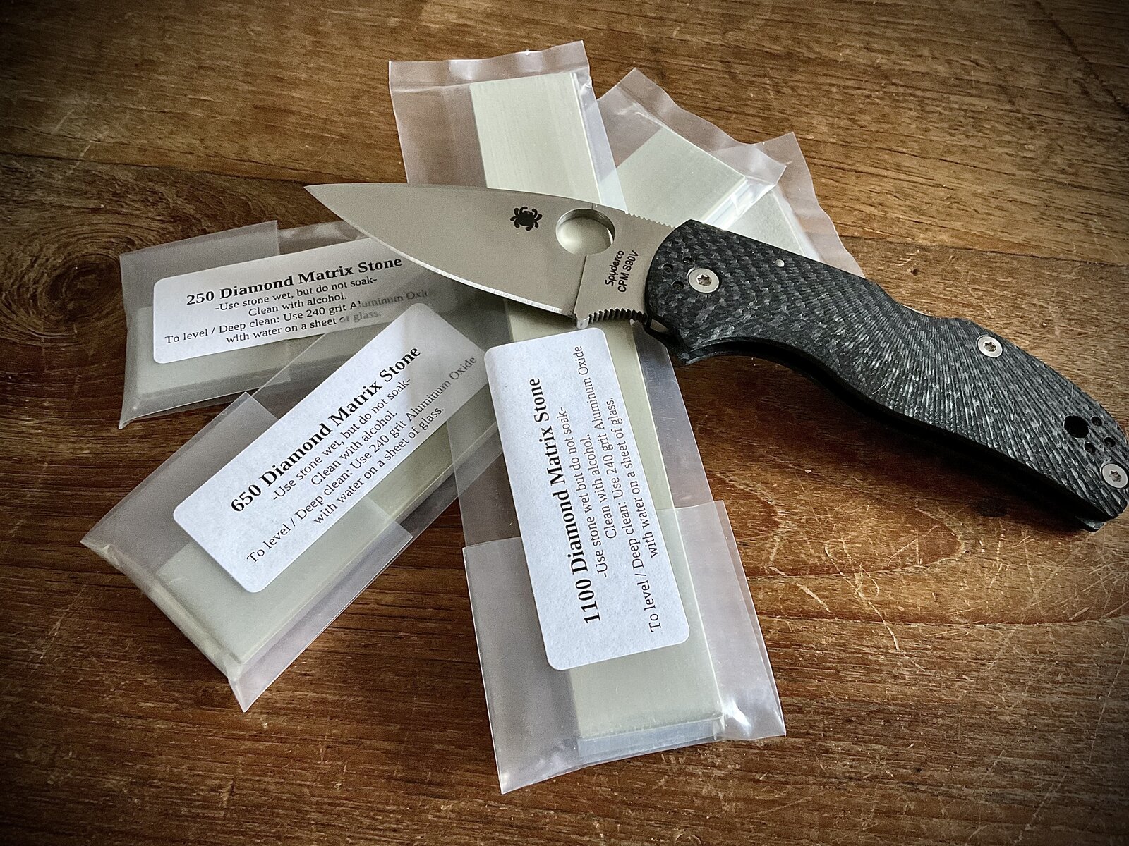

Auf dem letzten Bild die EP Matrix Diamonds.
