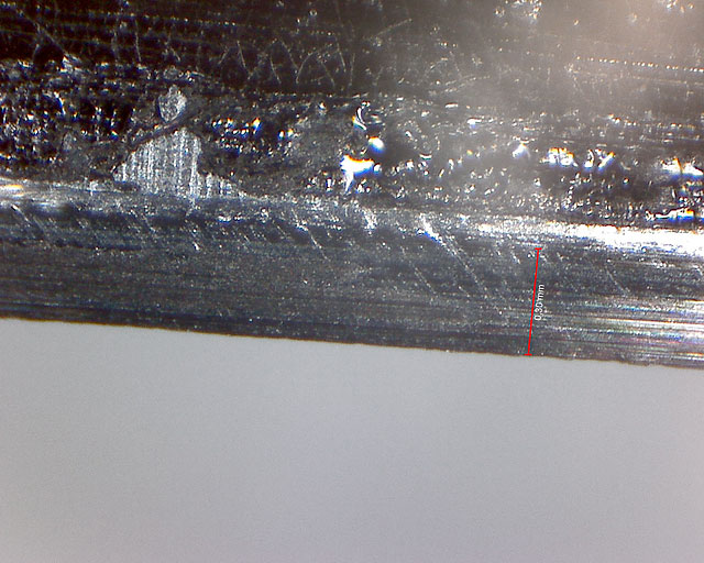

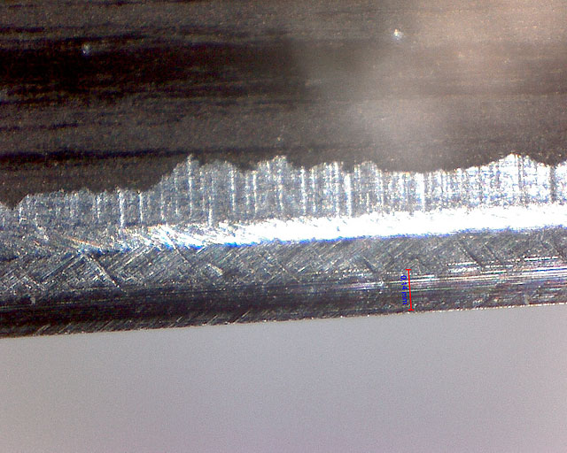

1 Schritt, 50 mal das Messer durch die beiden Hartmetallplatten gezogen. "Coarse" heisst das beim Edschwäre - Schulligung
Das Schwarze oben ist Edding, mit dem ich die Schneide angemalt habe, damit ich weiss, wo ich eigentlich rumschleife. Vergrößerung ist angeblich 220 fach (meint das USB Mikroskop), die rote Strecke entspricht 0,27 mm. Ist plausibel, als Anhaltspunkt reichts.
Geschnitten hat das Messer das Papier in dem Zustand noch nicht. Also weiter:
100x durchgezogen. Ab jetzt schneidet die Klinge das Papier so lala. Rupft ein bisserl, aber schneidet. Das ist meiner Erfahrung nach schon schärfer, als die Messer, die in "üblichen" Küchen rumhängen.
Was mir auffällt:

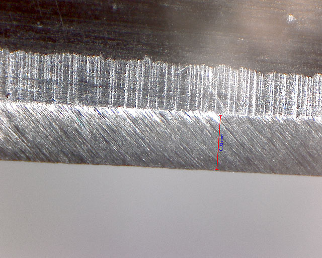

1. Wie man an den blanken Stellen sieht, eiert man mehr oder weniger mit der Klinge im Schärfer rum. Geschärft wird nur in der unteren (dunkleren) Hälfte, also auf einer Breite von etwa 0,15mm. Weiter oben ist schabt man nur den Edding ab, wenn man mal an die Hartmetallplatten kommt.
2. Ich hab schon viel schlimmeres gesehen. Für nen Hartmetallschabe sieht das meiner Meinung nach schon sehr gleichmäßig aus. Die Schneide ist nicht ausgerissen (hatte ich schon bei anderen Schärfern), die Fase ist einigermassen gleichmäßig ohne - ich sach jetzt mal - Rattermarken.
Nochmal, ab hier kann man ein Blatt aus dem Globetrotter Katalog in Streifen schneiden. Rupfend, aber in Streifen.

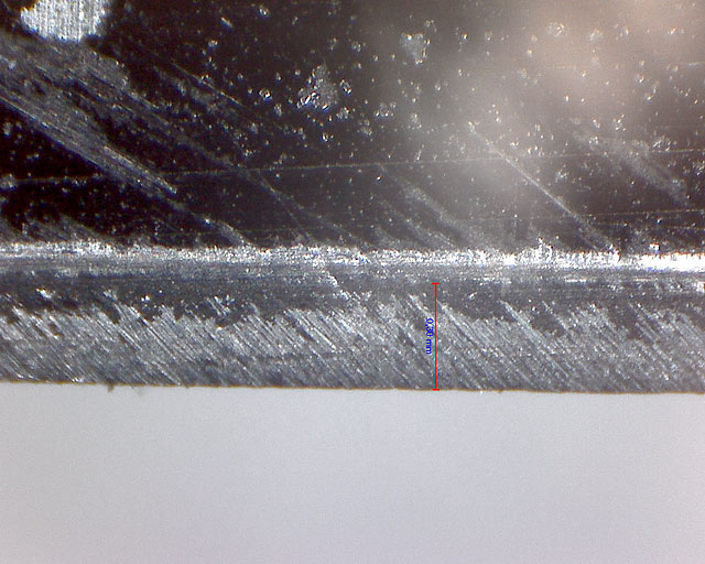

Weiter mit "Fine". Keine Hartmetallschaber mehr, sondern Keramikeinsätze. 50x drüber sieht dann so aus:
Das rupft dann schon deutlich weniger. Absolut betrachtet hat die Mutter meines Sohnes sicher nie ein so scharfes Messer in der Küche gehabt. Aber weil halt schon der Abziehriemen rumliegt, fahr ich halt mal drüber:
Jetzt rupft da auch beim Globetrotter Papier nichts mehr.

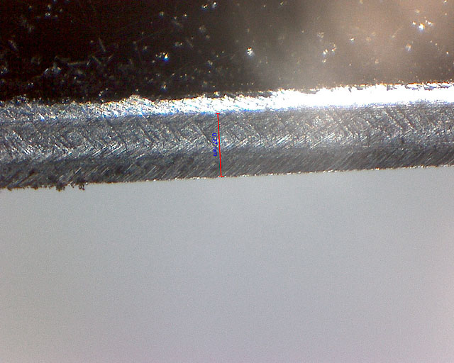

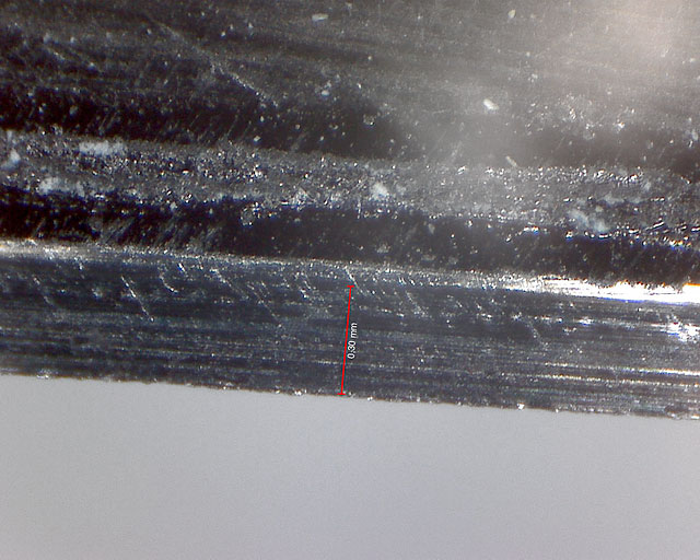

Edding drauf, mit wenig Druck durch den Fiskars ziehen.
300x:
Papier schneiden? Nada. Stumpf wie ne Klobürste.
600x
Klobürste
800x. Nein, das ist kein Witz. Achthundertmal! Deswegen fehlt hier auch ein Smiley.
Sieht dann so aus:
Jetzt schneidet das Ding wieder Papier. Was mir auffällt:
1. Man eiert auch ein bisserl rum, sieht man am Übergang zur mit Edding markierten Fläche
2. Die Schneidfase - knapp 0,3mm breit - ist aber recht klar definiert. Auch die Oberfläche ist recht gleichmässig.
Mal abgezogen sieht optisch nicht besser aus, schneidet aber nen Tick sauberer

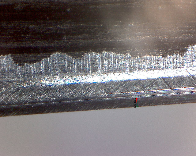

Mal als Vergleich, ein 50 Euro Schnellschärfer (nein, ich schreibe nicht, von welchem Hersteller)
300mal durchgezogen, Schärfe in etwa wie bei Edgeware/Fiskars. Man sieht aber an den Markierung vom Edding deutlich, dass die Fase eben nicht gleichmäßig ist (der markierte Bereich misst 0,3mm). Ob das funktional eine große Einschränkung ist - keine Ahnung. Ich *sehe* halt, dass es ungleichmässig ist. Mir passt das nicht. Den meisten Anwender wirds nicht auffallen. Den Benefit, eines - im Vergleich zu den vorher gezeigten Schnellschärfern - mechanisch aufwändigeren und auch teureren Geräts erkenne ich aber auch nicht.

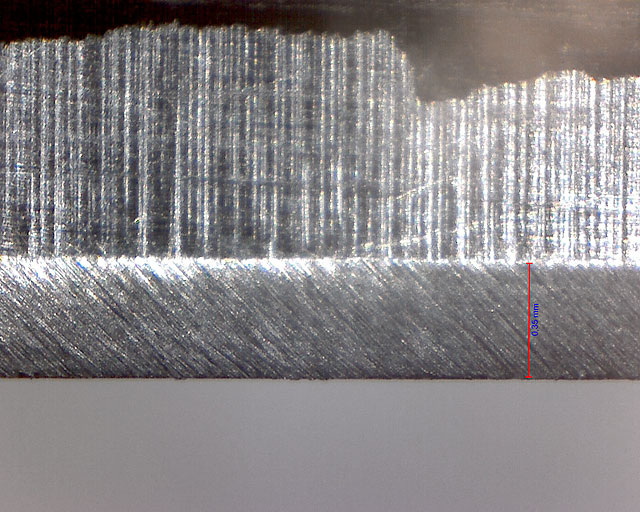

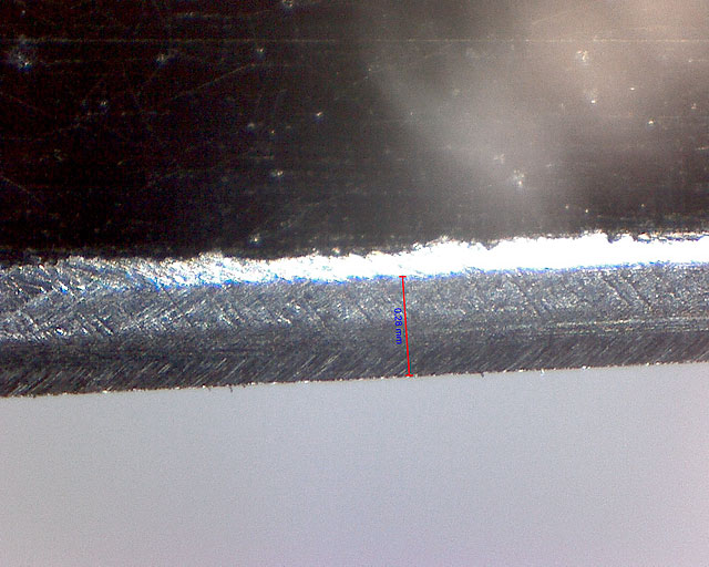

Die schmale Schneidfase des Edgeware hat mir keine Ruhe gelassen.
Außerdem sollten die Schleifspuren anders ausschauen.
Also nochmal ran, das Messer durch die Hartmetallplatten gezogen.
Und zwar so lange, bis der Winkel des Schleifers mit dem Schneidenwinkel in etwa übereinstimmt.
Das war nach 250 Zügen der Fall:
So sieht das schon plausibler aus. Längsriefen, Schneidfase etwa 0,3mm.
Oben sieht man immer noch Schleifspuren vom letzten Schleifvorgang mit einem anderen Schärfer. Papier wird aber geschnitten, also hör ich auf.
Weiter mit fein, also den Keramikstäben:
Jetzt rupft auch nichts mehr beim Schneiden. Wer will, kann ja noch mit Leder abziehen.
Das mit Schnellschärfern "Brocken aus der Klinge gerissen werden" kann ich bei den beiden hier nicht feststellen.
Klar, wenn ich die Vergrößerung erhöhe, wird die Schneide beliebig uneben. Stellt sich nur die Frage nach der praktischen Relevanz.
Im Rahmen dessen, was man von solchen Geräten erwarten kann, nämlich gängige Küchenmesser wieder so scharf machen, dass man damit schneiden kann, halte ich das Ergebnis für ok.
Was man nicht machen sollte, ist die Messer stumpf werden lassen oder mit verschiedenen Schärfern arbeiten. Das wird sonst eine Geduldsprobe.
