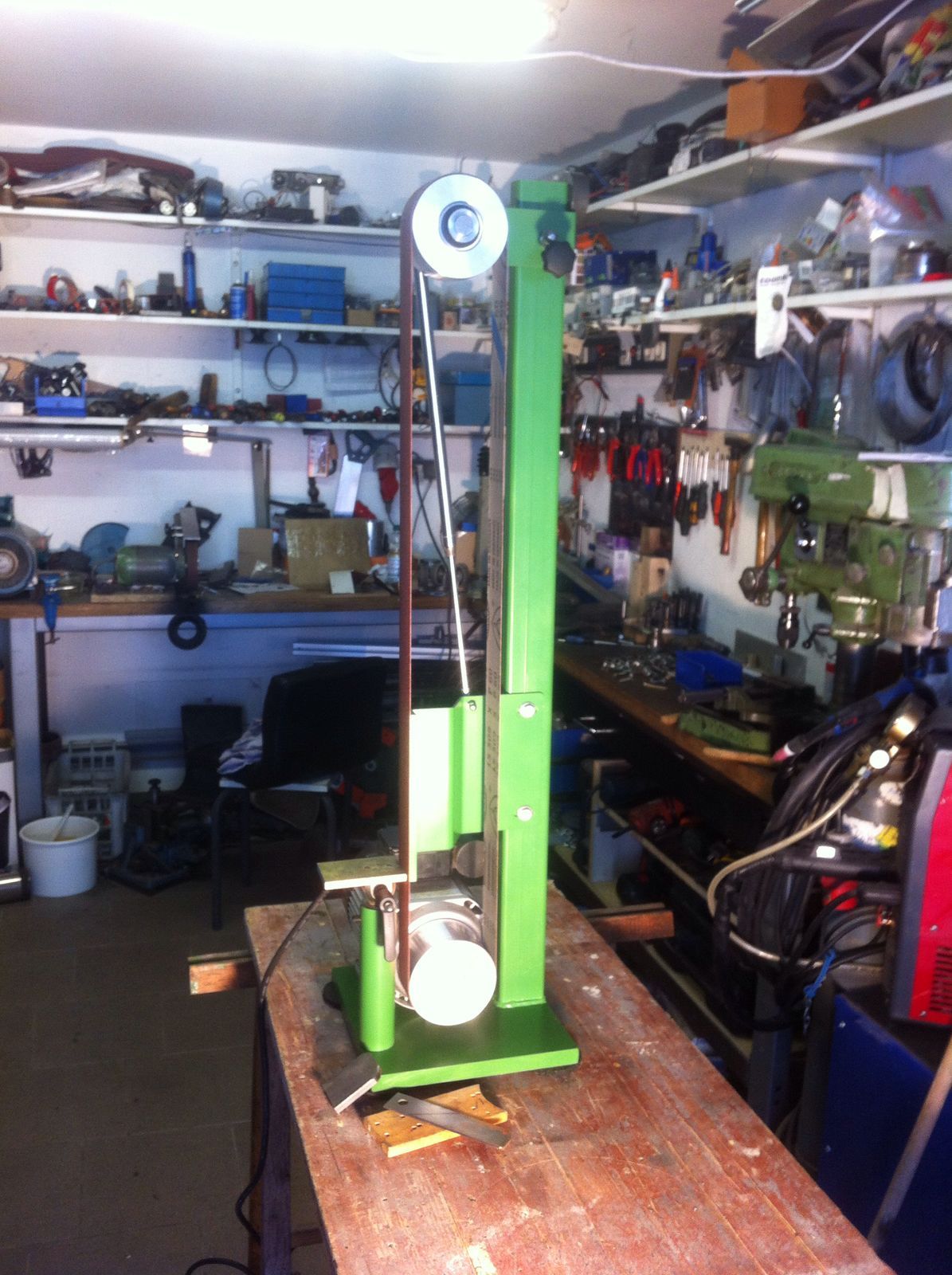

Deine Zeichnung sieht gut aus, du hast dir Gedanken gemacht. Mein erster Schleifer sah so aus:
das funktioniert, aber ich würde im Nachhinein eine dritte Spannrolle einplanen und die obere Rolle evtl gummieren und als Kontakträdchen nutzen. Hast du eingeplant, das Verstellrad ballig auszuführen?

Die dritte Rolle erleichtert das Spannen sehr, die Feder muss für die Bandspannung nicht so stark sein usw.
Bei kleinen Rollen kann man ne Firma suchen, die Walzen herstellt. Die haben so Gummischläuche, die man draufzieht und dann abdreht. Man kann auch giessen und dann abdrehen, aber das habe ich noch nicht gemacht. Ein gummiertes Rad bringt eine bessere Oberfläche.
Ich habe Bandschleifer gesehen, die manuell kegelgedrehte Rollen hatte. Das funktioniert grundsätzlich, verlangt ein bisschen mehr Bandspannung.
