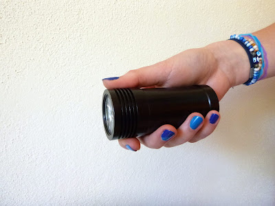

Ich mache mal den Anfang mit meiner RA 3 TL.
Gruß Jürgen
Moin Jürgen,
sieht spannend aus.
Will den Thread nicht zuspammen, aber könntest Du das Teilchen mal in einem eigenen Thread näher vorstellen? (Glas???, Stromversorgung? Pinökel neben dem Schalter?).
Christian
BTW: Du hast aber hübsche Nägel :D
Schaut richtig klasse aus die Lampe! Es wäre schön, wenn du dazu noch etwas mehr schreiben könntest :)

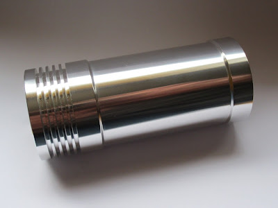

Ich mach mal weiter mit meiner dreifach XM-L-Lampe (Ich hab zwar keine so hübschen Hände aber sie ist auch recht kompaktt...):
MfG
hi,
ja klar kein problem, viel gibts zu der lampe garnicht zu sagen, gehäuse alu, 3fach xml u2 von led tech inkl. 19 grad optik, angetrieben von einer pcb senser v2 r2 boost platine, aktuell mit 1350mA befeuert, versorgt von einem 7,4 volt li-ion akku mit 2600mAh. die buchse neben dem taster dient zum laden von außen. aktuell ist das alles aber etwas anders gelöst. die buchse bleibt im inneren und es gibt nur einen ein und aus schalter und nur eine helligkeitsstufe. auf dem bild ist noch die vorgängerlampe mit taster und 2 stufen aber da gabs probleme mit dem dimmer. deckel hinten und optik vorn werden nur von dem kleinen nullringe gehalten. fertig ! durchmesser 42mm, länge 100mm. gewicht unbekannt ;-)
und ja ich habe schöne hände allerdings gehören die blauen nägel nicht zu meinen händen :)

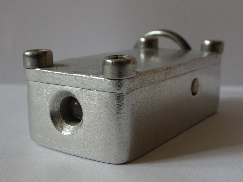

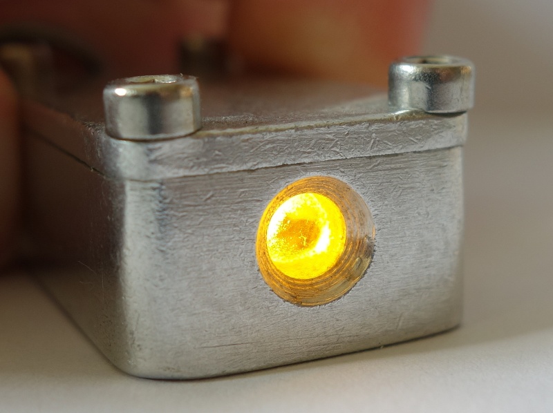

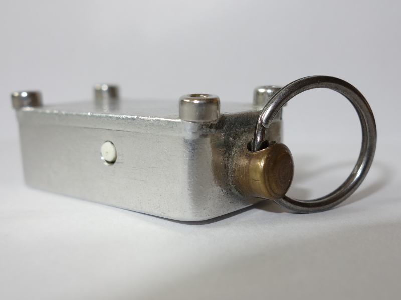

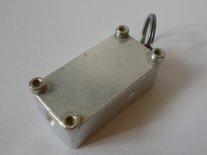

Ich nenn sie mal "KISS-MK-1" ,gleich vorweg eins,meine Eigenbau Lampe kann in keinster Weise mit den anderen hier gezeigten Lampen mithalten!
Die Idee war ,eine andere Lampe am Schlüsselbund zu haben wie meine Kollegen,die mit LedLensern und sowas ausgerüstet waren.Also nicht lange überlegt,gezeichnet,gegrübelt,gemessen sondern Material geschnappt und losgelegt.Habe auch keine Zeichnung,sondern einfach "Frei Schnauze".
Die Schlüsselbundlampe habe ich etwa vor 16 Jahren gebaut,wo es in Richtung LED`s noch nicht viel gab.Deswegen habe ich eine normale Orangenfarbige 5mm LED genommen :ahaa:
Hier einmal paar Eigenschaften der KISS-MK-1 :irre: :
-Orangene 5mm High-CRI LED
-Lithium Knopfzelle mit einer Lebensdauer von mind. 16 Jahren (genau,immer noch die erste Batterie)
-Kein Luftfahrtaluminium sondern nur ganz normales Alu
-Nicht Wasserdicht
-Batterie durch Benutzer Wechselbar,und durch Schrumpfschlauch veredelt:lechz:
-Momentary Switch
-Direct-Drive
-Lumen: Reicht fürs Schlüsselloch
-Wegrollsicheres Design
-Made in Germany :super:
Die "Innereien" sind eine Lithium Knopfzelle die in Schrumpfschlauch gepackt wurde,ein Microtastschalten und die 5mm LED.Der Schalter wurde einfach zwischen Batterie und LED geschalten,und die Drähte einfach durch den Schrumpfschlauch gestochen.Durch den Deckel,der etwas stramm sitzt,wird das ganze in Position gehalten sobald er zugeschraubt wird.
Funktioniert bis heute einwandfrei ohne Wackelkontakt oder Ausfälle!!!
Gruß Marc
