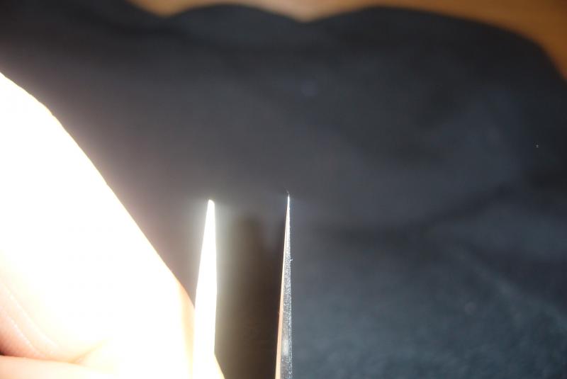

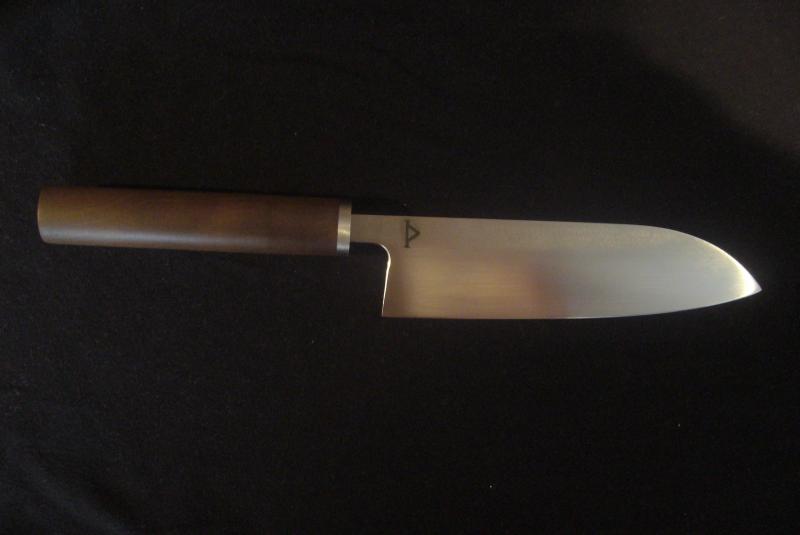

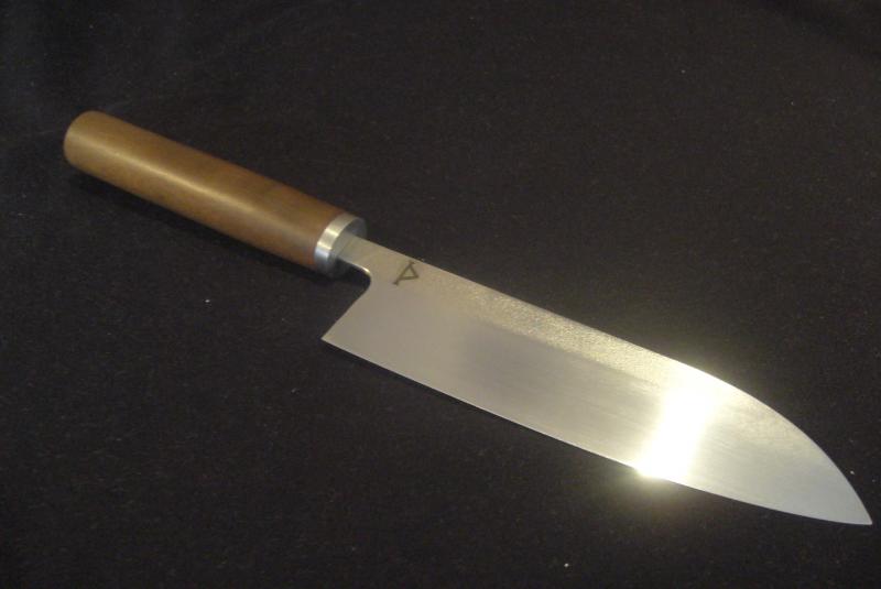

am Donnerstag rief mich ein guter Freund an und fragte, ob ich ein Geschenk für seinen Stiefvater machen könne. Es sollte ein Küchenmesser werden. Auf die Frage, bis wann er es denn braucht, antwortete er: Ja spätestens bis Montag! Heute Mittag wurde es dann fertig.

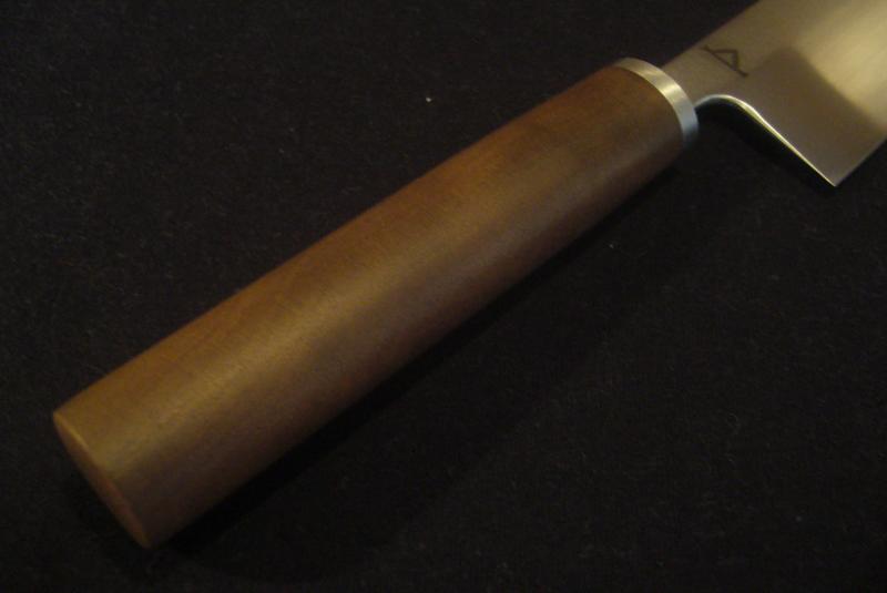

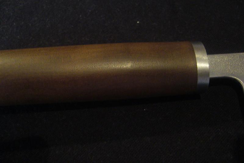

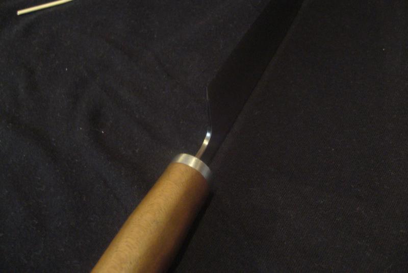

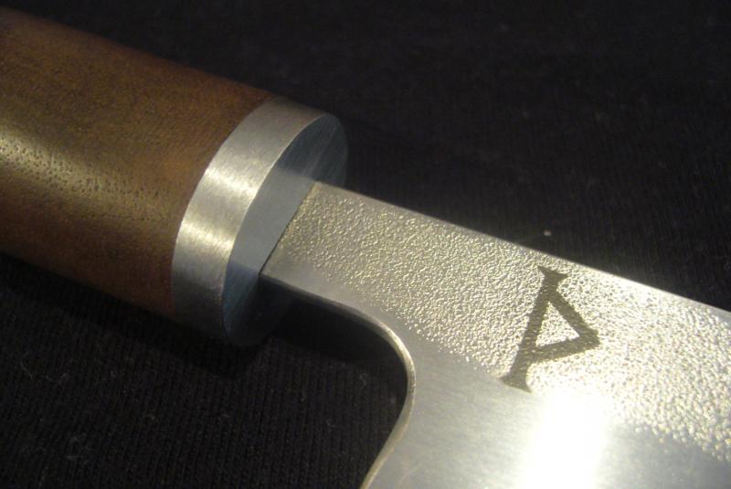

Als Stahl nahm ich ein Stück 1.2442 in 2,3mm Stärke. Den Griff hab ich aus meinem derzeitigen Lieblingsholz gemacht: ordinärer Nussbaum! Das Parrierelement ist aus Eisen. Der Flachschliff geht auf beiden Seiten etwa 2/3 hoch und der Rest ist Walzhaut. Ich hab die klinge nicht so extrem dünn ausgeschliffen, da es der zukünftige Besitzer anscheinend nicht so genau nimmt. Der Flextest über dem Daumennagel ist aber problemlos möglich. Frisch geledert besteht es die Haarprobe bei ca. einem Zentimeter.
Der Griff verjüngt sich etwas zur Klinge hin und liegt bei jeder Haltung gut in der Hand. Leider konnte ich das Holz nicht wie gewohnt behandeln, da mir die Zeit fehlte. Allerdings ist mein Bekannter Jäger und kennt sich mit der Pflege von Holzschäften aus.
Hier noch schnell die Maße (aus dem Kopf):
Grifflänge: 115mm
Klinge, scharf: 160mm
Gewicht: 120g-140g (geschätzt), Schwerpunkt 1cm nach Griffende
Und die Bilder:
Gruß Christian
