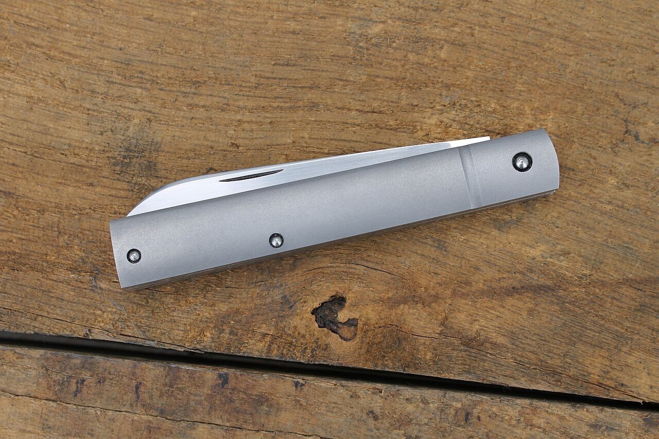

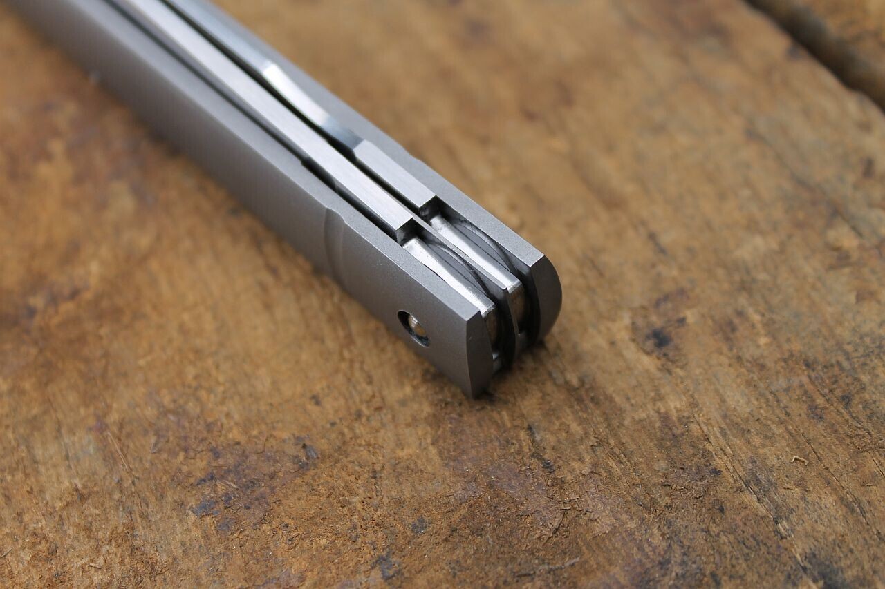

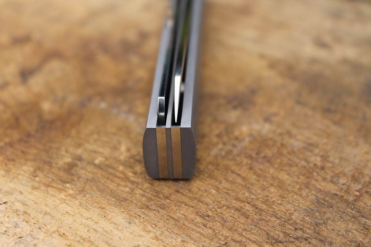

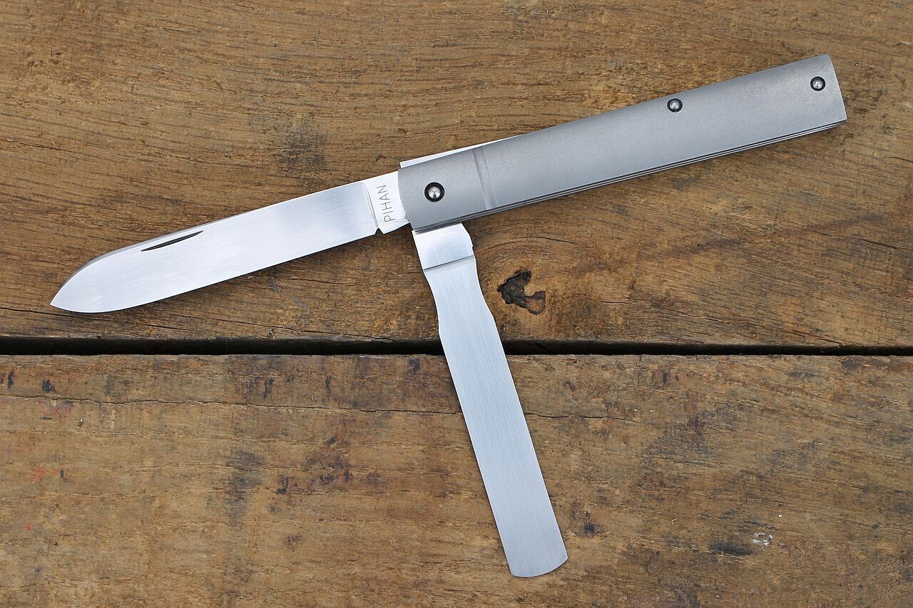

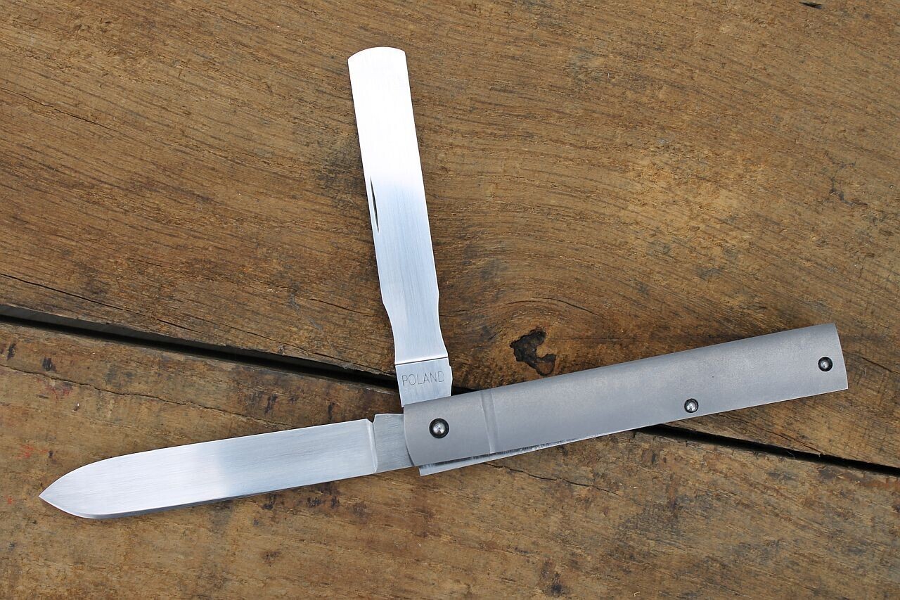

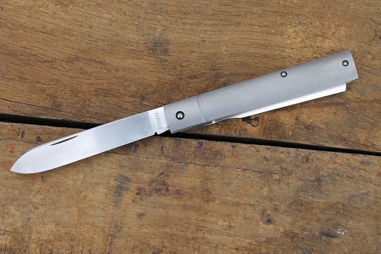

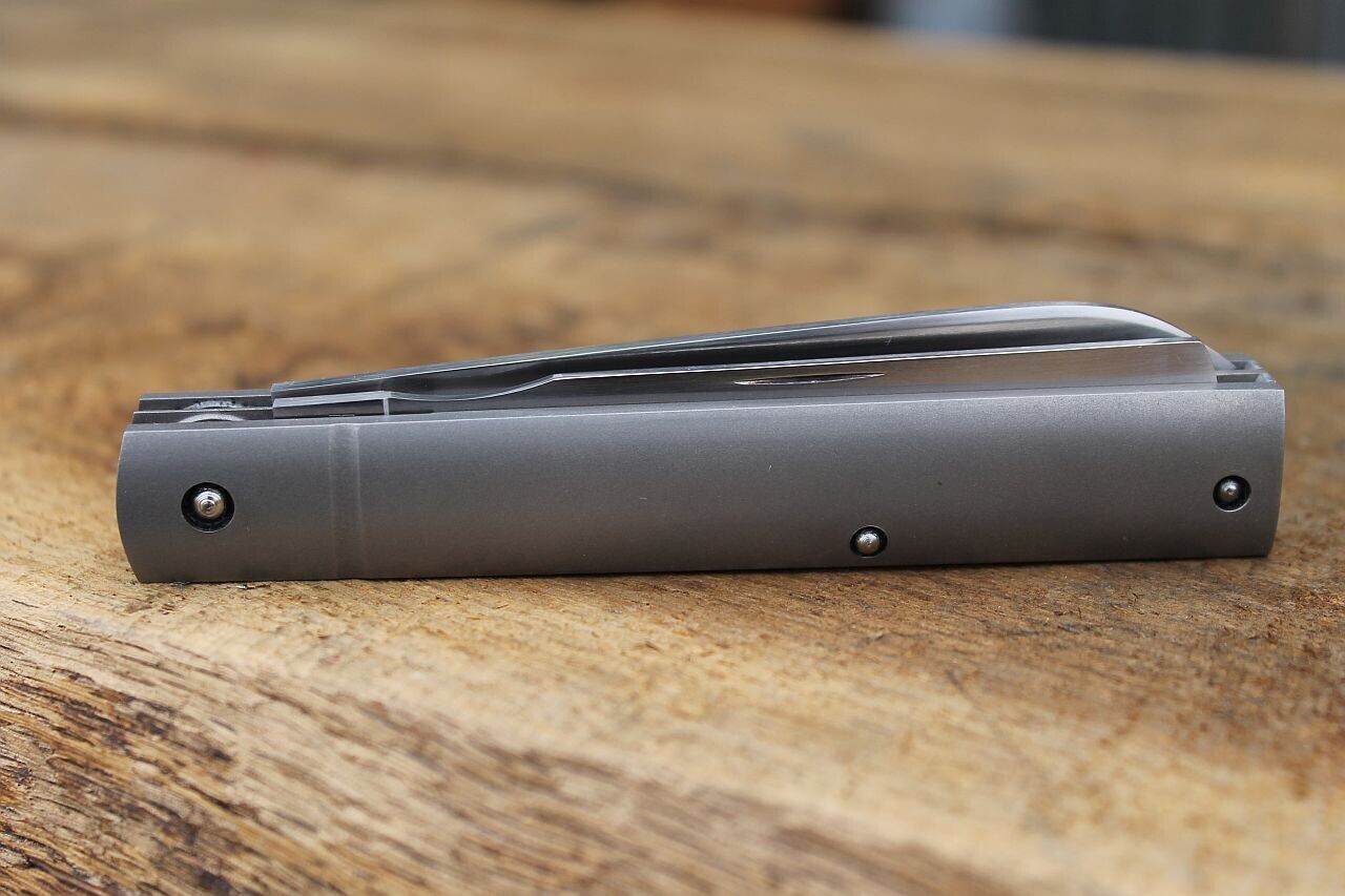

Dies ist mein erster Forumsbeitrag. Hallo zusammen. Mein Name ist Arkadiusz Pihan, ich lebe in Polen. Ich mache seit fünf Jahren Klappmesser. Ab und zu werde ich in diesem Thread ein neues Messer zeigen. Ich benutze Google Übersetzer, wenn Sie etwas nicht verstehen, tut es mir leid.
Ein Arztmesser
Gefaltete Länge: 106 mm
Klingenlänge: 86 mm (vollständig konkaver Schnitt aus einem 450-mm-Kreis), Elmax 61 HRC (Klinge und Spachtel)
Abdeckungen und Liner: Titan - sandgestrahlt und glasgestrahlt alles mechanisch genietet
Wenn Sie neugierig auf meine anderen Messer sind, suchen Sie Pihan Knives auf Instagram. Wenn jemand Fragen hat, antworte ich gerne.
