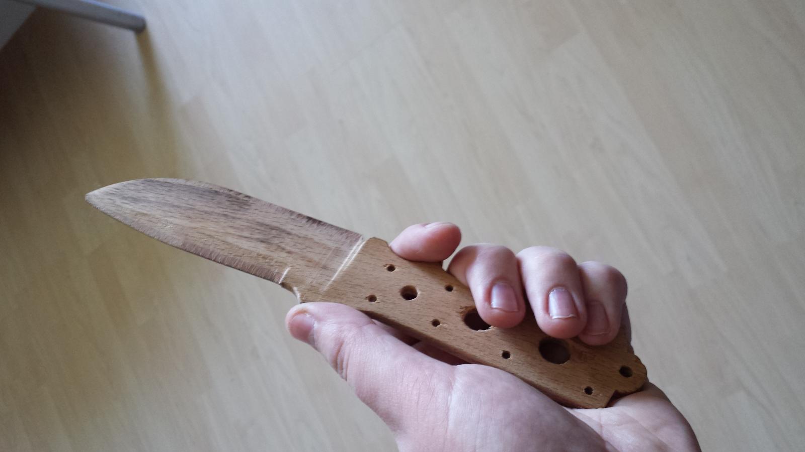

vor einigen Wochen, habe ich nach einem für mich bzw. meinen Zweck geeignetem EDC Messer gesucht. Dabei wurde mir auch sehr geholfen und ich war auch schon soweit mir das von Rock 'n Roll empfohlene Woodgroove mit O1 Stahl von MLL Knives zu bestellen. Was ich leider vergaß ist das mein Cousin ebenfalls Hobby-Messermacher ist (auch hier im Forum registriert, stiller Mitleser) und auch gerne Messer macht. Ich habe mich also mit Ihm in Verbindung gesetzt und wir haben angefangen einen Entwurf auszuarbeiten der meinen Vorstellungen eines EDC Messers evtl. entspricht. Dabei ist folgendes Messer/Entwurf entstanden (exkl Abweichungen, wird nicht 100%ig dem Ergebnis bei Herstellung entsprechenen , Änderungen vorbehalten).
Es wird aus 5mm dickem O1 Stahl entstehen. Die gesamte Länge entspricht ca. 220mm, die Klinge ist eine Spear-Point Form und etwas 95mm lang die obere falsche Schneide ist 5mm und wird dabei Stumpf geschliffen, die Breite Schneide 25mm , der Griff ist ca 115mm lang, hat eine Daumenauflage mit kleinen Riffeln für einen besseren Grip und eine Fingermulde, die Löcher sind zwischen 12-18mm groß inkl der kleinen Löcher die ungefähr einen Durchnmesser von 3mm haben, die soll hinten das Gewicht etwas nehmen um das Messer kopflastiger zu gestalten. Auch ist ein Art Loch am Ende von 5mm fürs anbringen einer Paracordschlaufe oder sonstigem enthalten. Später wird dann noch eine G10 Griffschale folgen in Schwarz oder Carbon, je nach aussehen. Wie dick diese werden soll wird aber noch entschieden.
Wie findet Ihr es?, Wie ist die Form, Klinge usw. schreibt mir was ihr davon haltet. Habt ihr Verbesserungsvorschläge oder Tipps, könnt ihr diese natürlich auch schreiben.

Die Daumenrampe müsste weiter vor in Richtung zur Klinge, damit man eine bequeme Handlage erreicht.
Die Spitze des Subhilts wäre mir zu scharfkantig.
Lass Dir auf jeden Fall ein Modell aus Sperrholz machen um die Haptik zu prüfen.

Das werde ich in meinem Rev 2 Entwurf, mal berücksichtigen bzw damit spielen. Aktuell passt es noch bzw ist noch relativ bequem.
"Falsche Schneide" zum Griff hin schräg auslaufen lassen (Optik),
Daumenrampe ev. im Bogen zur Spitze, ggf. mit Schablone testen.
(ich persönlich würde Sie weglassen, aber das soll ja dein Messer werden ;) )
Für ein EDC Klingenlänge prüfen (max. 120 mm) Sieht irgendwie größer aus als der Griff mit 118 mm
Ansonsten viel Spaß mit dem Ersten :) :super:

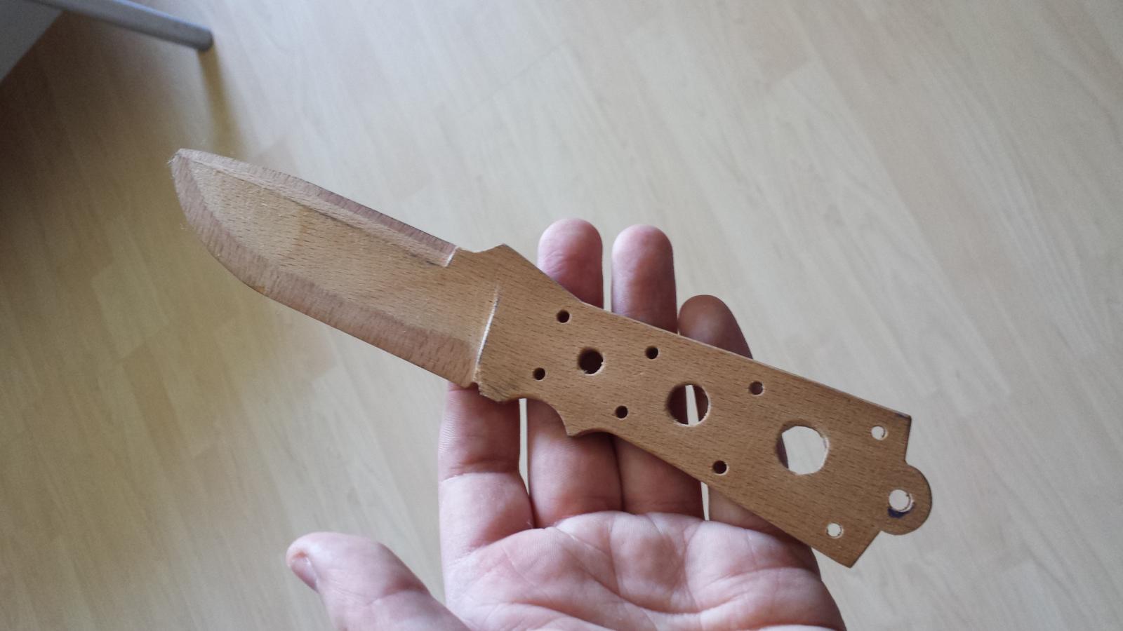

Mein Cousin macht nun ein bis zwei Entwürfe aus Holz und ich werde diese natürlich hier präsentieren bzw. hochladen.
@ uuups, die Klingenlänge ist ab der Daumenauflage ca 100 - 110mm lang. Danke für dein Feedback.
Sorry für die etwas lange Auszeit bzgl diesen Projekts. Hatte leider nicht mehr die Zeit irgendwas zu machen bzw. wird es wohl nochmal einige Änderungen bzgl des Messers geben. So wird die Klinge minimal überarbeitet (mehr Details hinzugefügt, Daumenauflage geändert usw..) als auch der Griff etwas verändert (Fingermulde, Griffverlängerung, Lanyardhole usw) ^^. War doch nicht so ganz zufrieden damit nachdem ich die Holzvorlage mehrmals in der Hand hielt. ^^
Projekt wird noch fortgesetzt...
