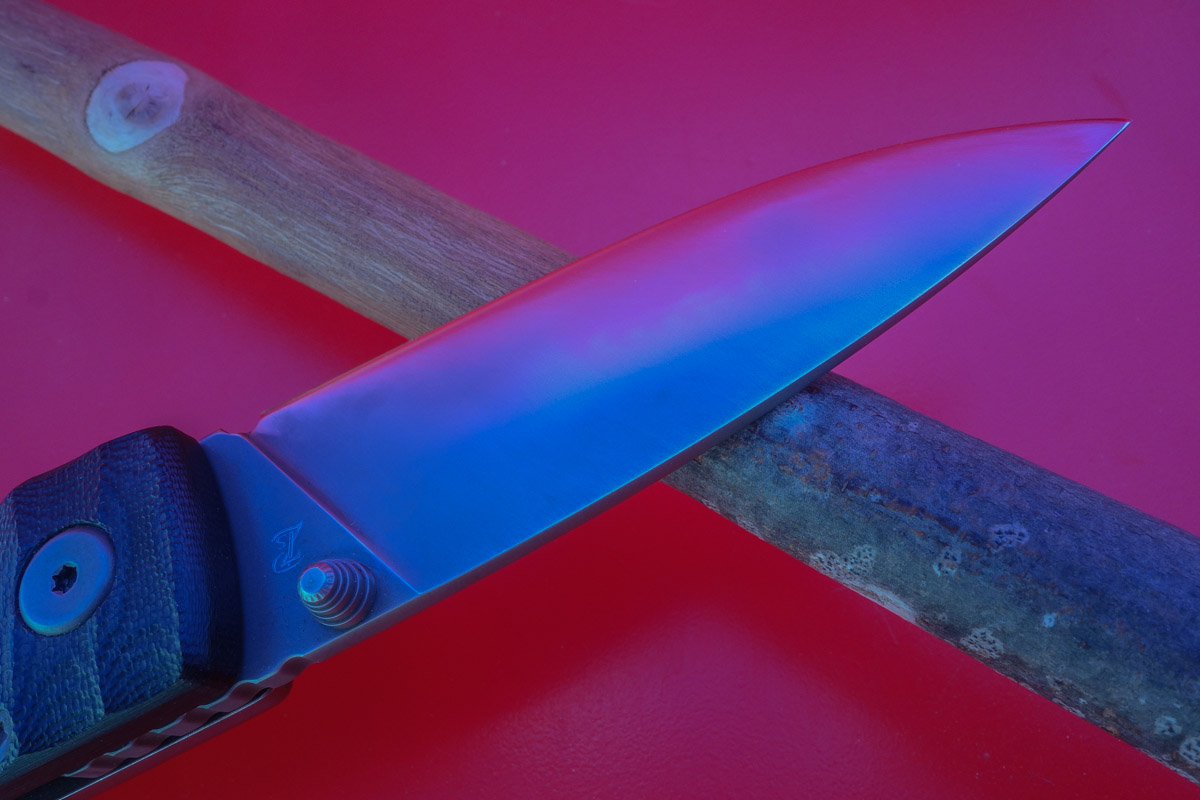

Wir haben recherchiert und von allen Seiten war Lob und Anerkennung bezüglich der Fertigungs-Qualität von Zsolts Foldern. Als wir letztens festgestellt haben, daß der Preis des Silverstar von Rheinleder herabgesetzt worden war, haben wir mal nachgefragt, ob es sich immer noch um das im Jahr 2011 eingestellte Messer handele. Als das bejaht wurde, haben wir gedacht: Nun gut, er ist für uns reserviert ! Das Centofante Memory - das wir bisher gelegentlich in die Obhut unseres Poppel-Flippers übergeben haben - hat jetzt seinen ebenbürtigen großen Bruder. Gentleman’s choice again!
Und groß ist er, Zsolts Folder. Den Fotos zufolge hatten wir ihn glatt unterschätzt. Ein echter Prügel. Dagegen wirkt selbst ein Hasenfuß-SHBBS schon fast schmalbrüstig . Allein das Gewicht reicht aus, um einen zu erschrecken! Mehr Folder hatten wir noch nie in der Hand (wir meinen hier nicht die Anzahl)! So etwa, wie einen feisten Mars-Riegel kann man sich ihn vorstellen. Rechteckig, praktisch, gut! Sehr kompakt eben - wie der Name schon sagt. Und Schokoladenseiten hat er sowieso! Ob man sowas jeden Tag in der Tasche haben muß, wollen wir mal dahingestellt sein lassen. Aber es macht mächtig Spaß.

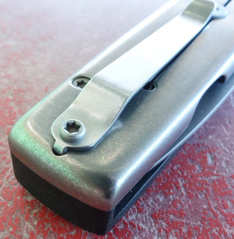

Die Fertigungsqualität ist vom Feinsten. Sehr schön anzusehen wie zu -fühlen die Grooves der schwarzen G10-Schale. Die 6,6 mm Titan user-friendly gestonewashed. Alles rund und ohne irgendeine störende Kante. Nicht ein einziges Detail - weder an Griff, Clip, Daumenheber oder Klingenrücken - nervt oder fällt unangenehm auf, wenn man den „Kleinen“ in der Hand dreht, wendet, öffnet oder schließt. Der sehr schlank gehaltene Clip ist mit nur einer Schraube befestigt, hat aber eine Verdrehsicherung. Er hält den Silverstar sicher und gut ziehbereit in der Tasche der Jeans fest. Sitzen und Autofahren sind dabei möglich.

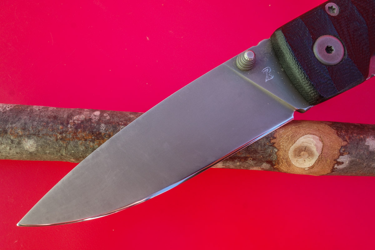

Die Klinge ist granatenfest in alle Richtungen, läuft perfekt parallel und macht nicht den Eindruck, als ob sich in absehbarer Zeit daran irgendetwas ändern könnte. Wenn man ganz genau hinsieht, entdeckt man, daß sie nicht 100 % zentriert ist, sondern einen Hauch Richtung G-10-Schale „versetzt“ verläuft. Ursache ist ein zusätzlicher hauchdünner Bronze-Washer auf der Titanseite. Bei einer Grifflänge von 11,93 cm ist sie selbst 9 cm lang, wobei die scharfe Schneide nach 5 mm Ricasso einschließlich Schleifkerbe beginnt und 8,8 cm beträgt. Das Ricasso weitet sich zum Klingenrücken hin bis auf 1,5 cm aus und enthält den eingeschraubten Daumenheber und das Logo. Auf der Clipseite (tip-up) findet sich ebendort die Gravur „RWL 34“. Vollständig flachgeschliffen aus anfänglichen 3,75 mm ist sie vom Schärfsten.

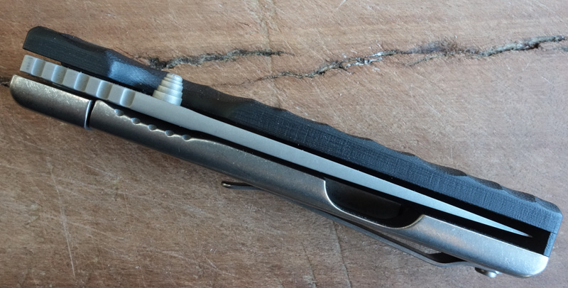

Ein Stoppin der Güte 5 mm hält die Klinge, die auf Teflon-Washern läuft, im geöffneten wie geschlossenen Zustand gut fest. Der Lock greift präzise und ohne Verbeißen. Das Entriegeln verläuft daher sehr zufriedenstellend - unterstützt durch die erfreulich großzügige Aussparung für den Daumen, die auch beim Öffnen der Klinge hilfreich daherkommt. Sie wird im geschlossenen Zustand sicher vom Detent gehalten. Der feiste Titan-Liner zeigt eine satte Ausfräsung - besser ist es wohl - aber es besteht kein Grund zur Sorge. Auch wenn es auf Bildern nicht so aussieht - immerhin 1,7 mm von dem guten Stoff sind stehengeblieben.
Die Handlage empfinden wir als ausgesprochen erstaunlich - im positivsten Sinne gemeint. Während wir mehr als zufrieden mit derjenigen des superschlanken Spyderco Centofante Memory sind, der ihm von seiner äußeren Gestalt her sehr nahekommt, ist es gleichwohl eine Art Happening, den „Big Brother on steroids“ in der Hand zu halten.
Und natürlich, damit zu schneiden. Ein wirkliches Vergnügen dazu. Daß er ein Brecher ist, stellte sich beim ersten Apfel deutlich heraus. Keinen zweiten, das steht fest. Aber draußen im Wald (gibt es hier in Monte Gordo), da entfaltet er seine Qualitäten. Der fette Griff liegt bestens in der Hand und längeres Schnitzen an daumendicken Hölzern und dicken Knüppeln blieb ermüdungsfrei. Die Klinge geht exzellent um die Ecken und Winkel. Die Schärfe ist und bleibt dabei ohne Makel. Nach einem Stündchen liegt nach wie vor Rasurschärfe an. Der Papiertest - vom Feinsten. Einzig an einer Stelle hakt die Klinge auf dem Daumennagel. EIN Zug pro Seite auf unserem nagelneuen Sinter-Rubin - und weg!! RWL 34 geht in Ordnung!!

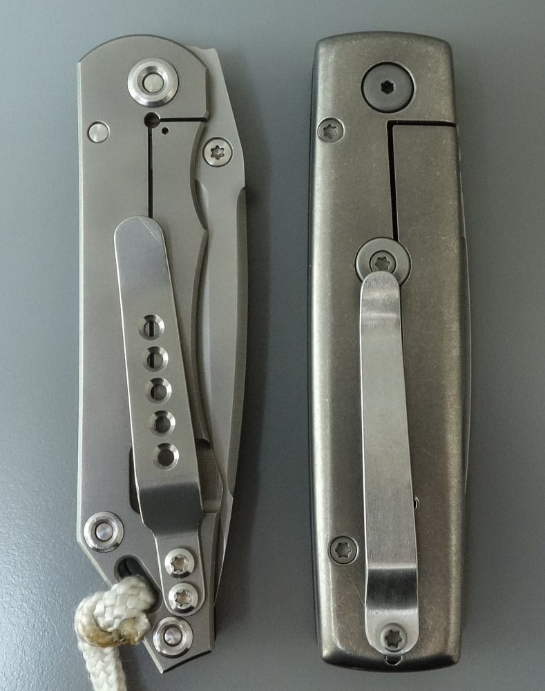

Gemeinsamkeiten Centofante Memory & Zsolt Silverstar Kompakt
Es ist eine rein willkürliche Gegenüberstellung - aber wir hatten lange Zeit beide Messer ihres Designs und speziell ihrer Klinge wegen ins Auge gefaßt und nun haben sie zusammengefunden. Also schauen wir mal, ob sie sonst noch etwas verbindet und was sie trennt.
Mit dem Trennen ist es einfach: Länge, Breite, Höhe und Gewicht. Gemeinsam ist beiden Foldern die grundsätzliche (Riegel-)Gestalt. Die Klinge verschwindet weitgehend im Griff, ihre Klingenform ist quasi identisch. Beide tragen Flachschliff und haben eine zu einer Seite versetzte Klinge wegen unterschiedlichen Washern. Ebenso gemeinsam ist ihnen das absolut smoothe Finish bei sehr gelungener Funktionalität, was im Zusammenspiel ihre Handhabung sehr angenehm macht.
Beide Klingen sind sehr gut auf Rasierschärfe zu bringen, was mit auf den ihnen gemeinsamen Gehalt an Vanadium zurückzuführen sein dürfte. Wir zitieren dazu noch einmal Joe Talmadge aus der Knife Steel FAQ 2005 (http://zknives.com/knives/articles/knifesteelfaq.shtml): „“VG-10 can be thought of as being like ATS-34 and 154-CM, but doing just about everything a hair better. It's a little more stain resistant, tougher, holds an edge a little better … Due to the vanadium content, VG-10 takes a killer edge, just like other vanadium steels like BG-42 …”
