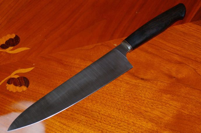

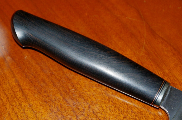

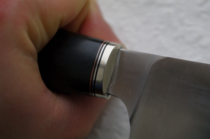

Hallo.
Hier stelle ich ein Küchenmesser vor.
Es hat Dimitrij gemacht (Name hab ich vergessen), der, soweit ich das verstanden habe, professionell Messer macht.
Klingenlänge- ca. 22 cm. Der Stahl- Elmax.
Man muss schon schreiben, die Klinge ist professionell ausgeschliffen und geschärft.
Ich brauchte nichts nachschärfen oder sonst berichtigen.
Das Messer befindet sich bei mir nur kurze Zeit. Ich habe damit Ente zerlegt, beim Schneiden gibt’s überhaupt kein „gleiten“. Die Klinge beist rein, man bekommt Fleisch sauber und problemlos von Knochen ab.

Klingt absolut interessant!
Hast du Infos wie man an solche Messer heran kommt oder ist das ein Einzelstück?
Hallo Dimm,
es wäre schön wenn du den Hersteller benennen könntest.
Er scheint sein Handwerk zu verstehen.
Ein tolles Messer mit sehr guter Verarbeitung.
Aber was ist Elmax- Stahl?
sieht gut aus :super:
Kehlshot würde ich gerne mal sehen, ein paar Maße der Klinge wären auch nicht schlecht.

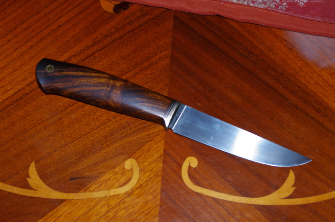

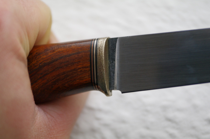

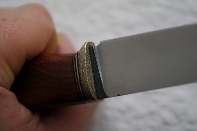

Kehlshot bringt hier nichts, da d. Übergang zur Schneide abgerundet ist. Die Dicke gerade über der Fase liegt ca. bei 0,3 mm. Es ist natürlich kein Problem daraus 0,1 zu machen. Dann bei der Klingenhöhe wird die Klinge sich beim seitlichen Druck elastisch verformen, was hinderlich beim Schärfen ist.
Mit 0.2 mm über Schneidfase hat der Macher mir eine andere Klinge gemacht- aus vanadis 6.
Die Klinge ist auch feiner gefinisht, da die nicht rostfrei ist. Und so ist die einfacher zu pflegen.

Der Typ hat's drauf. Absoluter Supergriff. Einzig das Finish der Klinge könnte vielleicht etwas gleichmäßiger sein. Sonst fällt mir keine Kritik ein. Echt schönes Teil!
