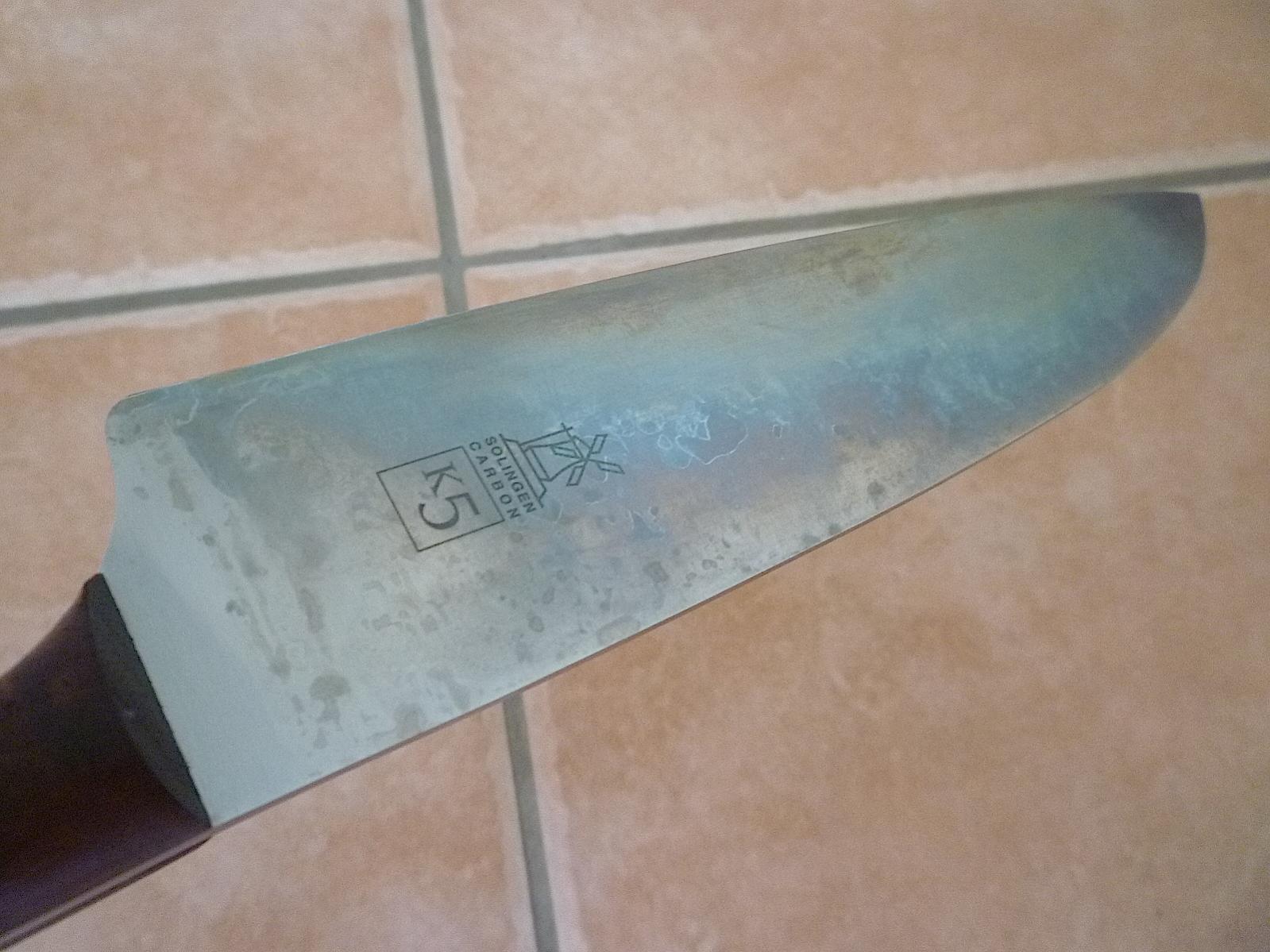

Meines Wissens nutzt Herder für die rostende Variante Wolframstähle (1.5219) und für die rostfreie Variante Chrom-Molybdän-Vanadium-Stahl (AUS-8 / 440B).
Beide reagieren gut auf den Wetzstahl und lassen sich einfach fein ausschleifen, ersterer hält die Schärfe aber spürbar länger. Der Stahl bildet beim Schneiden von Lebensmitteln unweigerlich eine Patina. Das Messer sollte nach Gebrauch nicht für längere Zeit unabgewischt liegengelassen werden, um der Bildung von Rotrost vorzubeugen.

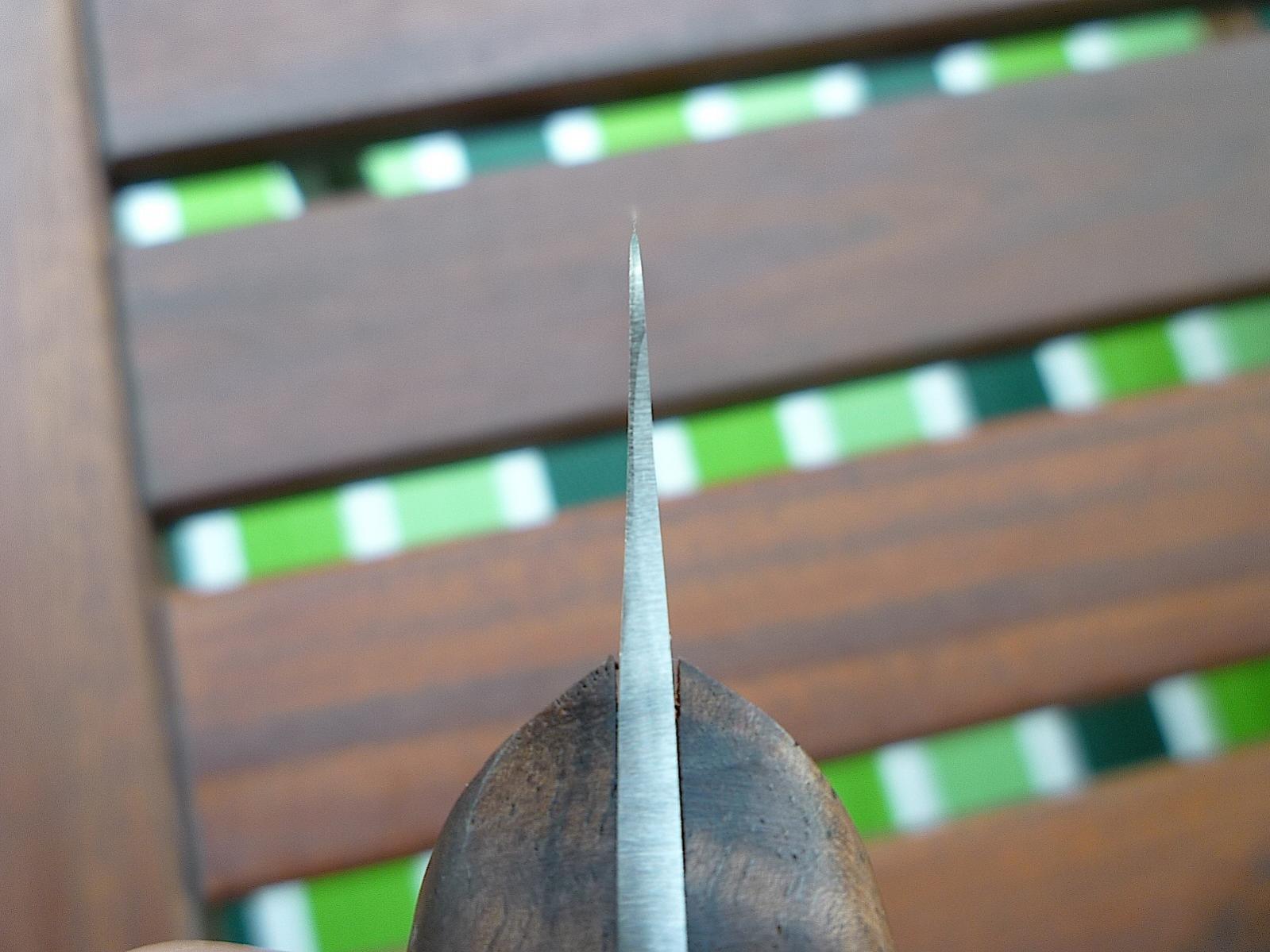

Ich würde prüfen, ob es dünn ausgeschliffen ist, die Schneidfase sollte möglichst schmal sein, der frontale Blick auf den Kehl sollte einen möglichst flach / spitz zulaufenden Schliff offenbaren. Das hier (KLICK) ist schon fast zu dick hinter der Schneidenspitze (google mal "Kehlshot" und sieh dir die Bilder an). Am zuverlässigsten ist die Nagelprobe, ich möchte aber nicht, dass du dich verletzt oder Ärger mit dem Personal bekommst bzw. das Messer beschädigst, deswegen rate ich dir davon ab.

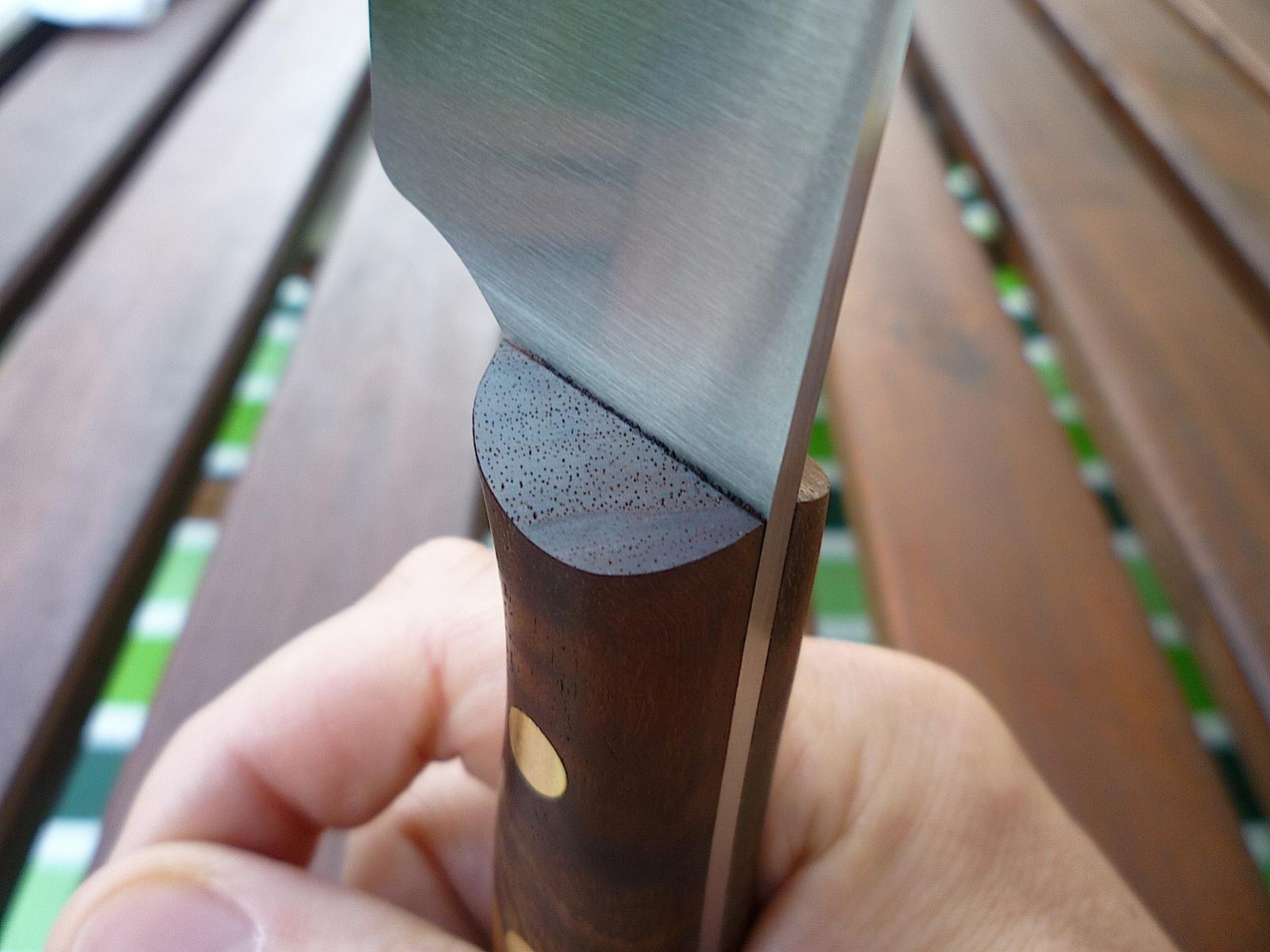

Außerdem solltest du auf die Verarbeitung des Griffs achten. Es sollten möglichst keine oder nur kaum wahrnehmbare Kanten oder Spalten vorhanden sein (Stichwort "Handschmeichler). Das hier (KLICK) ist bei Messern immer eine kritische Stelle. Da Holz "arbeitet" sollte man aber eine gewisse Toleranz mitbringen, komplett "spaltfrei" ist selten.
