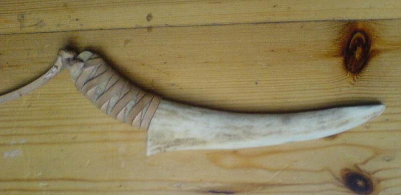

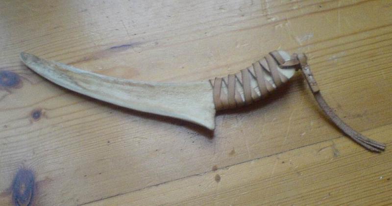

Also habe ich das Materiallager durchwühlt und ein wunderbar großes, plattes Stück Rentiergeweih gefunden...... eigentlich zu nichts zu gebrauchen, wofür ich normalerweise sowas gebrauche.
Dann mal eben schnell die komplette Werkstatt in Nebel gehüllt und mit dem Dremel und den lustigen Gewebetrennscheiben das Geweih aufgetrennt.
Abgesehen von dem infernalischen Gestank ist die Staubentwicklung wirklich beeindrucken. (und natürlich ruft mittendrin der uns allen bekannte Betreiber dieser Plattform an und ich nehme die Staubmaske ab, - hust, röchel, keuch "ja bitte?")
Der Rest war dann einfach..... ein bißchen in Form sägen/schleifen. Spitze etwas abrunden, Loch in den Griff bohren und Lederwicklung drauf.
Das Messer quetschtrennt Fleischwurst, Kartoffeln, Champignons und Pappkarton leidlich, verteilt Nussnougatcreme auf Schrippen (ebenfalls mit dem Säbel aufgekrümelt) und Junior kann sich damit den Rücken kratzen......... und jedes Blatt Papier ist, was mögliche Schnittverletzungen angeht, gefährlicher.
Wir haben jetzt einen hochzufriedenen Küchenhelfer, der jetzt auch keine Angst mehr hat, Nachts alleine aufs Klo zu gehen:steirer:
Nur mal so, als Idee für die Papas hier, die sich schon immer gefragt haben, was sie aus Geweihresten anstellen könnten.
chamenos
Ach so.... die Maße:rolleyes:
Länge über alles 23cm
Grifflänge 7,5cm
Klingendicke ca. 4mm ballig auf nahezu Null geschliffen
Scheide wurde ausdrücklich keine gewünscht.... hat Buck ja auch nicht:D
