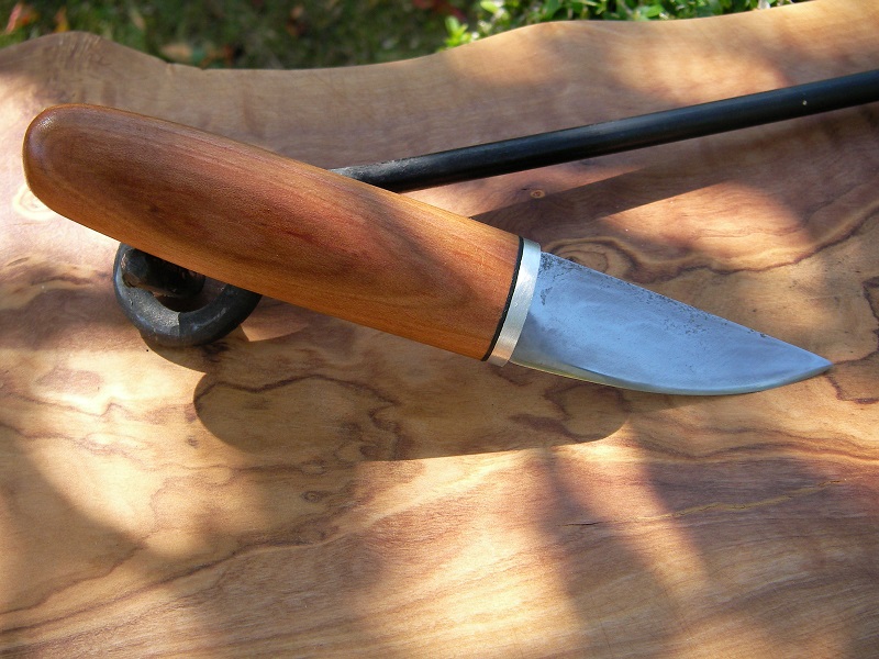

Das Schweizer Messer ist beim Grillen manchmal einfach nicht ausreichend, was liegt also näher als ein Grillmesser zu machen.
Der Stahl sollte einigermaßen missbrauchsfest sein, da es auch andere mal mit benutzen sollen, und dabei auch nicht extrem reaktiv. Für beide Eigenschaften habe ich mir den 55Si7 aus einem Stück Autofeder, das ich im Straßengraben gefunden habe, ausgesucht. Extrem leicht zu schärfen, wird sagenhaft scharf, reagiert nicht so heftig ... Die Standzeit ist leider nicht so gut, aber einmal Grillen macht es locker mit.
Der Griff ist aus Zwetschge, Leder und Apfel.
Schnitzmesser #1 ist aus einer alten Werkstattfeile geschmiedet. Der Griff Zwetschge, Leder, Suppenknochen, Leder und Apfel. Der Griff ist mir persönlich etwas zu filigran geraten, aber für kleinere Hände passt er besser.
Schnitzmesser #2 ist aus der gleichen Feile. Der Griff Zwetschge, Leder, Alu. Hier ist der Griff schön voluminös. Sieht zwar etwas dicklich aus, liegt aber wie ein Handschmeichler in der Hand.
Die Feile war diesmal beim Härten äußerst zickig. Beide Klingen mussten dreimal ins Feuer und Öl, bevor sie richtig hart wurde. Die Feile griff danach nicht mehr, das Schleifen war eine Qual, aber Ritzen von Glas klappt leider nicht.
Mit der Form der Klingen bin ich schon recht zufrieden, aber die Griffe gefallen mir noch nicht so recht.
Über Rückmeldungen, ob meine Werke gefallen oder nicht, würde ich mich freuen.
