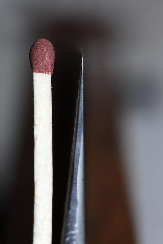

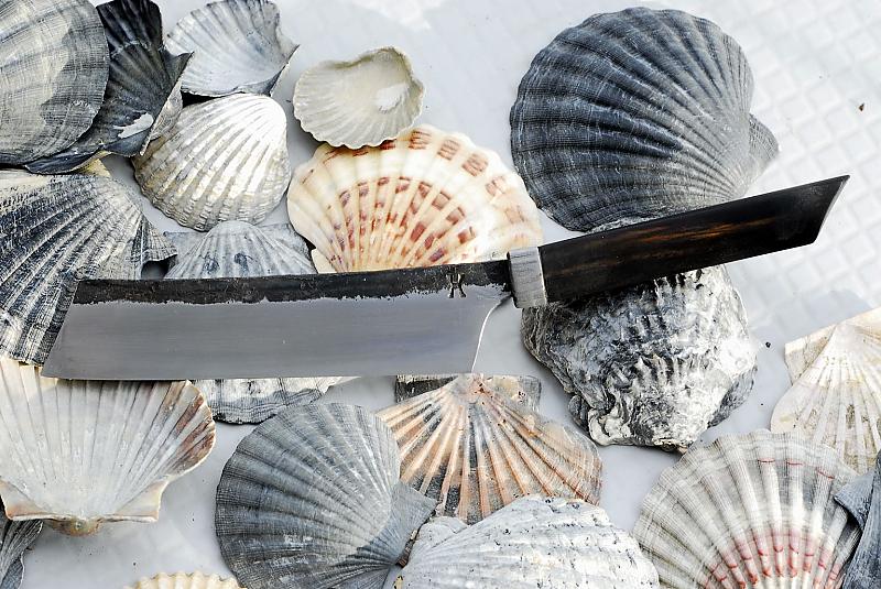

hallo zusammen
es ist unglaublich aber wahr!!
wie vieleicht einigen von euch bekannt ist mache ich des öfftern küchenmesser aus kugellagerstahl.soweit so gut die dinger bekommt man ja auch wirklich echt fies scharf und dünn.jetzt ist mir aber aufgefallen das ich trotz allem kein küchenmesser (ausser das lange brotmesser) mein eigen nennen kann.habe immer alle verschenkt.:staun:
nun das musste sich jetzt ändern.:steirer:
wie schon gesagt echt fies dünn und scharf:teuflisch
für mich liegt das teil einfach perfect in der hand.
klinge:18cm/4.7cm/2.5-2mm auf dünn

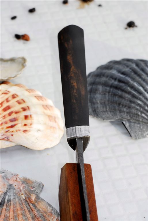

griff :puddeleisen /ebenholz
gesammt: 33cm

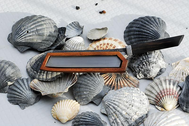

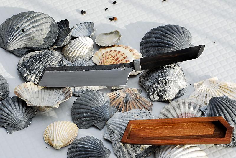

scheide: nussbaum
ich hffe mein schlizzer findet gefallen.
grüsse
hano

Hallo hano,
Gefällt mir gut,sieht nach ner echten "Küchenallzweckwaffe"aus.
Schmiedehaut is nicht so meins,gibt aber berühmte Vorbilder.
Noch ne Frage:Is das 1.3505 ? nicht sehr rostträge,oder?
"schmeckt" man den??
Gruß katoni
ist echt ein sehr schönes Messer, aber wenn ich mir mal diese Klinge ansehe, kommt mir die Frage auf wielange es scharf bleibt, da es ja mal wirklich dünn angeschliffen ist, wenn man zb was auf einem Holzbrett schneidet, faltet sich die Klinge nicht über? Habe jetzt nun wirklich nicht die große Ahnung was nun dieser 1.3505 Stahl für Eigenschaften besitzt, daher stell ich ja diese Frage, evl kann sie mir ja einer beantworten.
mfg

Hallo Hano!
da hast du dir aber einen tollen Küchengehilfen gebaut.
Messer mit Schmiedehaut finde ich immer wieder wunderschön. :super:
Sag mal, ist das Pudeleisen vom Griff etwa das widerspenstige, das dauernd zerbröselt ist?
@ Sturmfalke: So wie ich Hano kenne wird die Schneide alles tun, nur umlegen wird sich die nicht.
Der 1.3505 ist ein traumhaftes Material für feinste harte Schneiden, genau was man von einem guten Küchenmesser erwartet. Das dazu natürlich auch ein vernünftiger Umgang gehört versteht sich ja von selbst.
mfg
Ulrik
