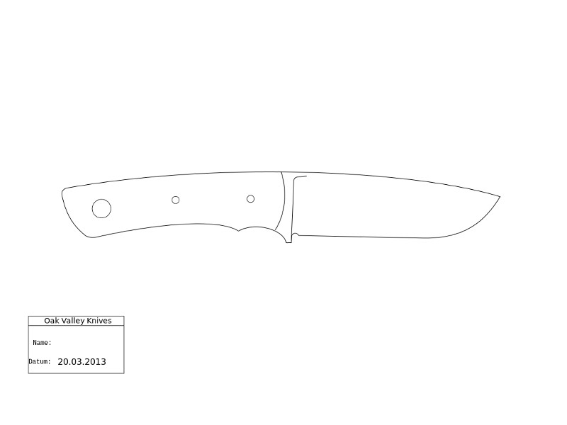

Nach ein paar Entwürfen und Verbesserungen kam folgendes dabei heraus:
attachment.php
Stahl wird CK75 in 4mm. Als Griffmaterial kommt schwarz-graues Micarta zum Einsatz.

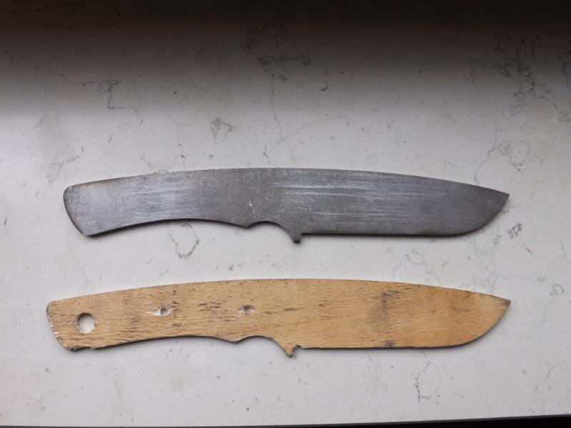

Hier habe ich ein Holzmodel gefertigt, um die Form etwas zu ertasten und ggf. noch etwas nacharbeiten zu können.
attachment.php

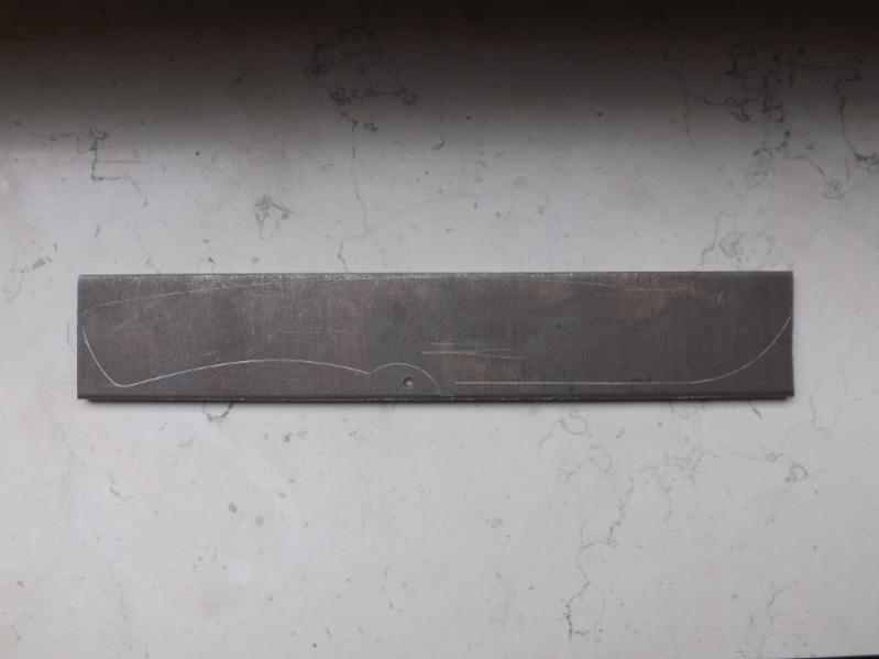

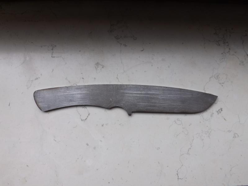

Die Kontur wird auf den Stahl übertragen:
attachment.php
Mit dem Bandschleifer wird der Rohling in Form gebracht:
attachment.php
attachment.php

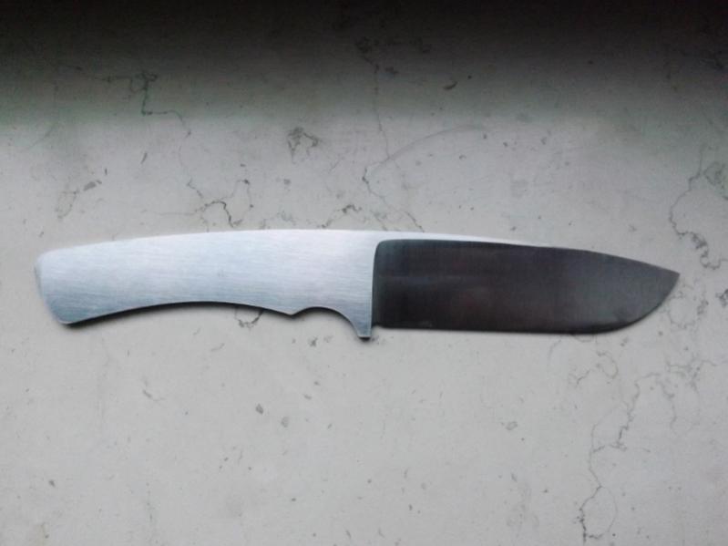

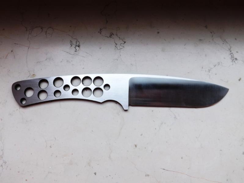

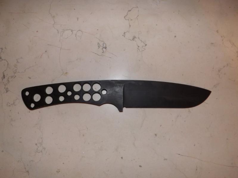

Hier hab ich noch ein kleines Update. Ich hab heute die Klinge bearbeitet. Sie ist noch nicht 100% so wie sie sein soll. Das erledige ich aber erst nach dem Härten.
attachment.php
Danke fürs Zuschauen. Gruß Christian

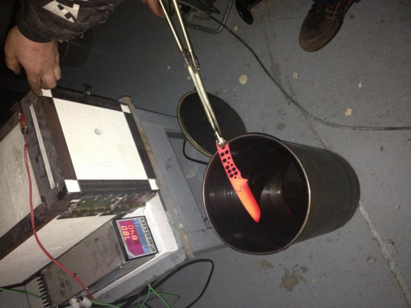

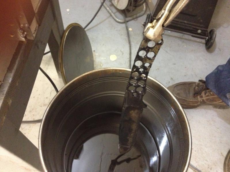

Servus,

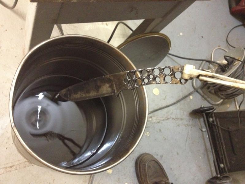

es hat sich wieder was getan:
attachment.php
attachment.php
attachment.php
attachment.php
attachment.php

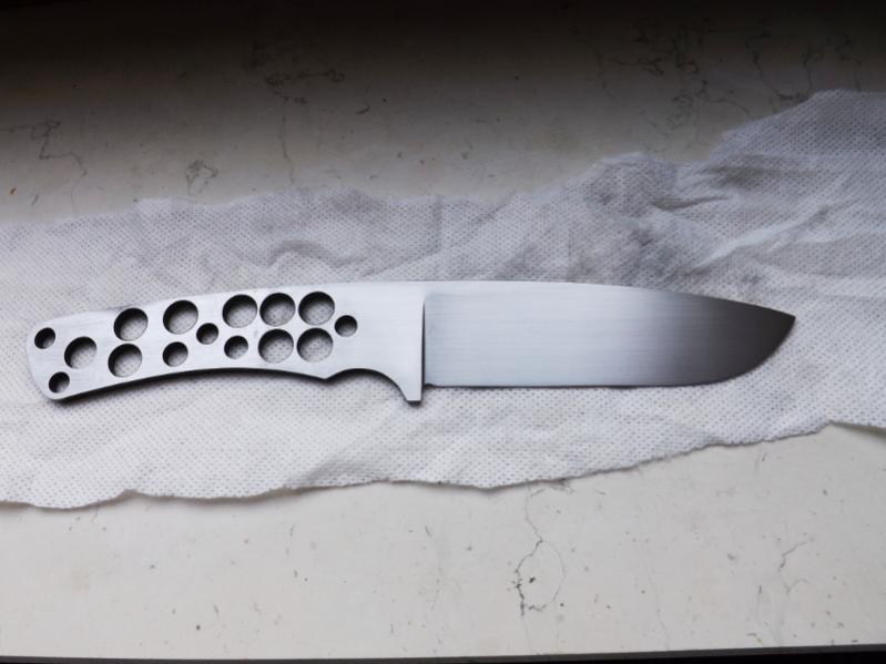

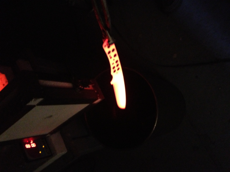

Es wurden noch ein paar Löcher gebohrt und aufgerieben. Danach wurde die Klinge vier Mal gehärtet. Im Anschluss hab ich die Klinge 3x 20 Minuten, bei 200 Grad, angelassen.

Ist dein Härteofen Marke "Eigenbau"?
Gruß Carsten
Servus Carsten,
ja, der ist selbst gebaut. Der Rahmen ist aus Winkeleisen geschweißt. Darin befinden sich ein paar Feuerleichtsteine. Die Heizung besteht aus Kanthaldraht und einem PID-Regler mit Solid-State-Relais. Zur Sicherheit ist ein Türkontakt verbaut, der über ein mechanisches Relais die Heizung abschaltet, wenn die Ofentür geöffnet wird.
Der PID zeigt oben die Soll- und unten die Ist-Temperatur an. Durch ein Paar Versuche mit Kochsalz hat sich ergeben, dass mein Thermoelement 30 Grad zu viel misst, darum muss ich 840 Grad einstellen, wenn ich 810 Grad haben will.
Ich habe auch eine Versuchsreihe mit verschiedenen Stahlproben, Temperaturen und Haltezeiten gemacht. Wenn Interesse besteht, kann ich etwas darüber schreiben und ein paar Bilder zeigen.

Darf ich fragen, auf welche Stärke Du die Schneide herunterschleifst?
Bei Jagdmessern neige ich dazu gut 0,4mm stehen zu lassen.
Eine weitere Frage bezieht sich auf deine Wärmebehandlung bzw. auf das Härten.
Das mehrfache Härten soll doch eine Kornverfeinerung bewirken.
Bei diesem Messer wurde ja nicht geschmiedet und das Ausgangsmaterial
wird doch wahrscheinlich weichgeglüht vorgelegen haben.
Härtest du dennoch vier mal um auf Nummer sicher zu gehen,
oder bewirkt man dadurch tatsächlich ein ''noch besseres'' Gefüge als es ohnehin
bei industriell behandeltem Material vorliegt?
Beste Grüße,
bin schon gespannt wie es weiter geht,
Christian.
Servus Christian,
vor dem härten waren es ca. 5-6 Zehntel. Zum Schluss sollen es drei Zehntel werden.
Der Stahl war zu meiner Überaschung nicht weichgeglüht und hatte ein extrem grobes Gefüge. Da ich davon ausging er wäre weich, hat es mich auch ein Sägeblatt gekostet, als ich ihn ablängen wollte. Der Schnitt war etwa zur Hälfte durch, da hab ich den Flachstahl in den Schraubstock gespannt und einfach durchgebrochen, so kam auch das Grobkorn zum Vorschein. Hätte ich den Stahl beim Stahlhandel gekauft wäre ich jetzt sauer. Allerdings hab ich ihn über einen Onlineshop für Messerschmiedezubehör gekauft und ich denke, dass dort davon ausgegangen wird, dass der Stahl noch geschmiedet wird und es somit egal ist, ob weichgeglüht oder nicht.
Unabhängig davon, habe ich mir angewöhnt, von jedem neuen Stück Stahl erst einmal eine kleines Probestück zu härten und durchzubrechen, um das Gefüge grob beurteilen zu können und mein weiteres Vorgehen beim Härten anzupassen. Ich habe mich aufgrund dieser Probe dazu entschlossen, dreimal zu Härten. Mittendrin viel mir dann ein, dass mein Spezi der gerade da war, ein paar Bilder machen könnte. Deshalb war ich beim letzten mal Abschrecken etwas zu langsam und die Klinge wurde nicht hart. Man sieht es auch an den Bildern, dass die Schneide schon dunkler wurde. Darum härtete ich ein viertes Mal, dann aber ohne Fotosession.
Durch das mehrfache Härten wird das Gefüge verfeinert. Bei einem so "einfachen" Stahl, wie dem verwendeten CK75 geht das wunderbar. Beim 1.2510 habe ich feststellen müssen, dass bei massivem Grobkorn eine Mehrfachhärtung bei normaler Härtetemperatur nicht mehr reicht und man mit der Temperatur nach oben muß.
Auf die Aussage, dass bei weichgeglühtem Stahl vom Stahlwerk, das Gefüge bereits ideal ist, gebe ich gar nichts mehr. Bei einem Stück Präzisionsflachstahl aus 1.2510 war wie oben angesprochen, das Gefüge katastrophal. Daraufhin habe ich auch meinen Stahlhändler gewechselt. Eine kleine Probe vorab zu härten kostet mich vielleicht 15 Minuten Arbeit. Aber ich weiß dann Bescheid und kann entsprechend reagieren.

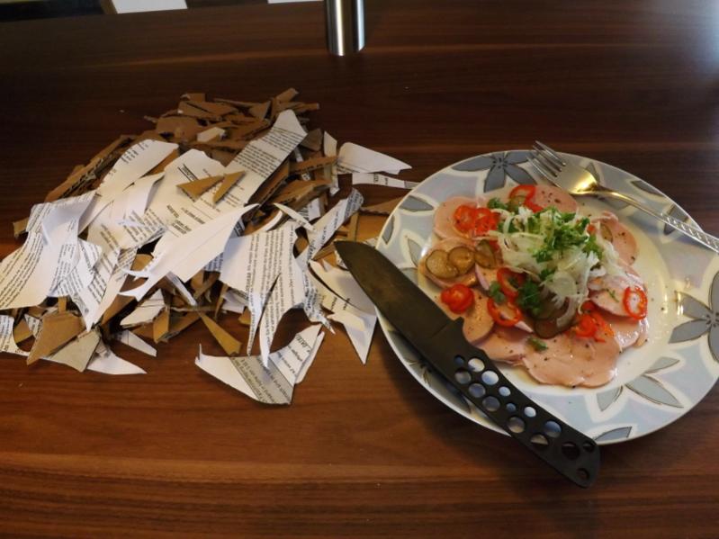

Es gibt auch wieder ein kleines Update:
Ich habe dem gehärteten Rohling eine Schneide verpasst, um ein paar Tests mit ihm zu machen. Als erstes habe ich 250 Mal durch Karton geschnitten. Die Schneide verlor dabei, wie erwartet, ihre Schärfe. Haare konnten nicht mehr vom Unterarm rasiert werden. Daraufhin habe ich das Messer ein paar Mal über einen Keramikwetzstab gezogen und die Haare flogen wieder. Im Anschluß wurde ein Wurstsalat zubereitet und verspeist. Heute werde ich noch etwas Holz zerkleinern und was mir sonst noch so im Garten über den Weg läuft (keine Tiere, keine Menschen!).

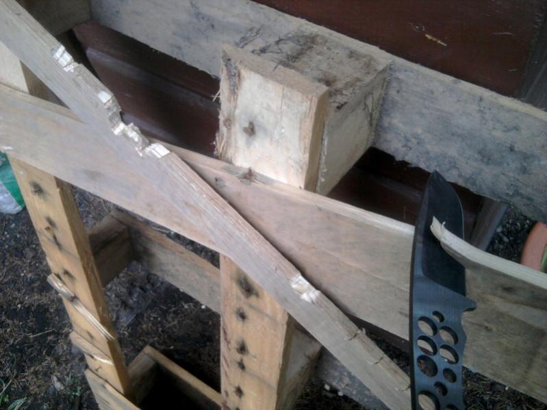

...und weiter geht's.
Ein bisschen auf einer alten Palette rumgeprügelt. Dabei hab ich auch gehebelt, um zu sehen, ob es die Klinge auch aushält.
attachment.php

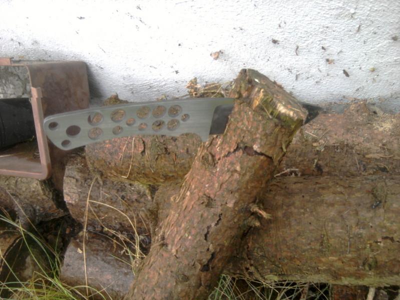

Zum Grande Finale wurde die Klinge in ein Holzscheit getrieben.
attachment.php
Ich würde sagen, das Messer ist auch outdoortauglich. Sollte sich der Jäger mal im Wald verlaufen, kann er sich damit auch durchschlagen.

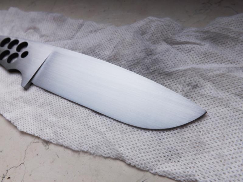

...so, der Feinschliff am Bandschleifer ist erledigt. Der Rest ist Handarbeit - hart, aber ungerecht.
attachment.php
Gruß Christian

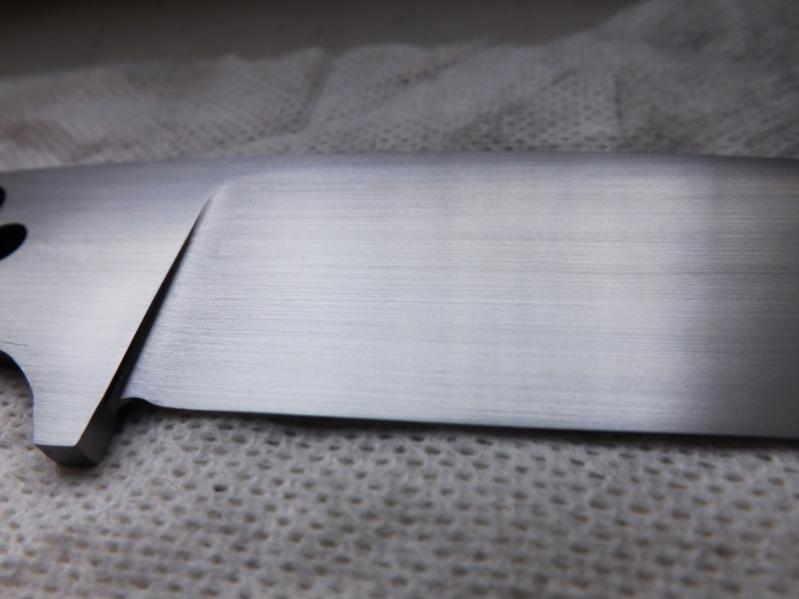

Servus,
heute wurde das Messer von Hand bis Körnung 600 satiniert. Zuvor habe ich den Klingenrücken etwas entschärft und die Kanten etwas abgerundet.
attachment.php
attachment.php
attachment.php

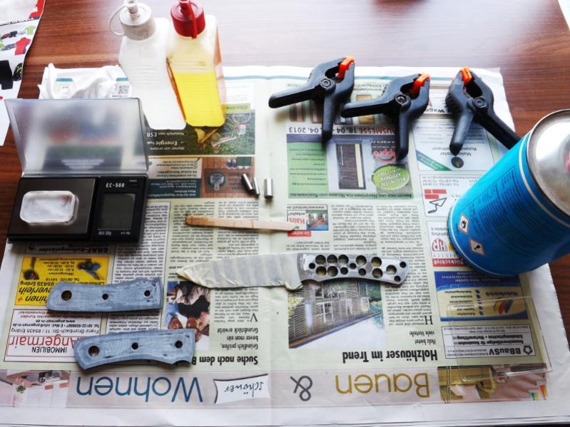

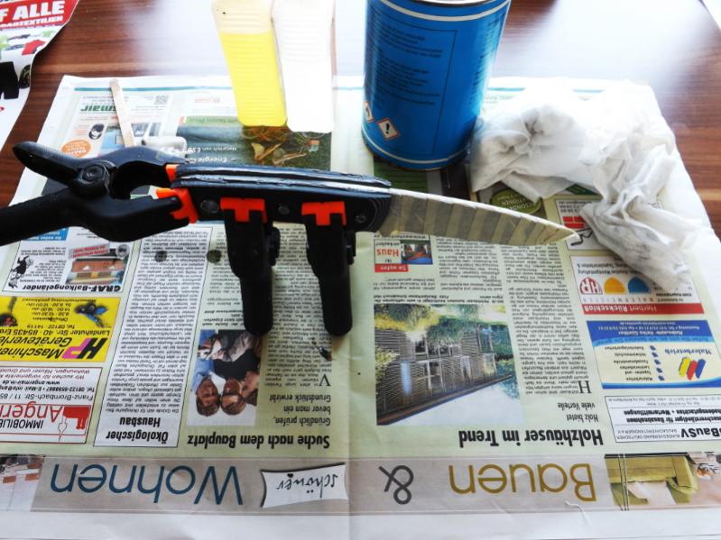

Heute wurde geklebt. Zum anmischen des Klebers benutze ich eine digitale Waage, da ich bei größeren Mengen, das Verhältnis nicht genau abschätzen kann.
attachment.php
Hier harrt es nun der Dinge. Ich lasse, bis mindestens morgen, den Kleber aushärten.
attachment.php

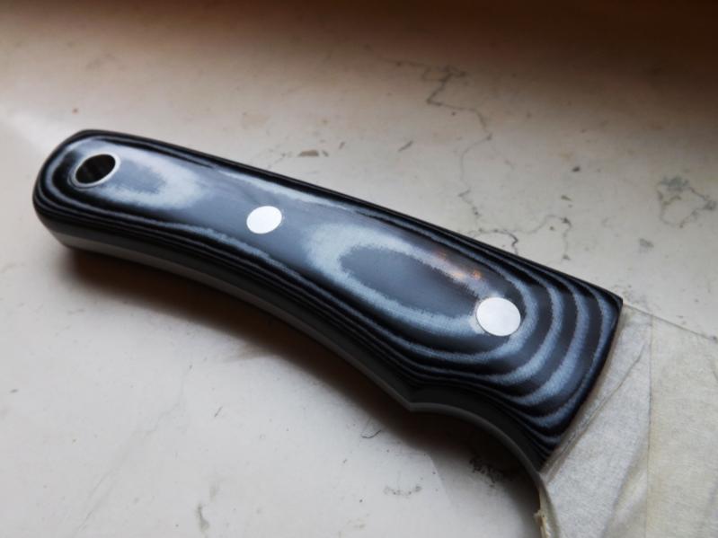

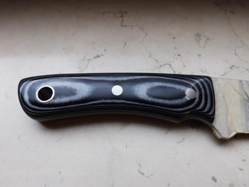

Der Griff ist jetzt fertig geschliffen und wird mit Tru Oil versiegelt. Das Prozedere dauert ein paar Tage, ist es aber wert.
attachment.php
attachment.php
Gruß Christian

eine sehr schöne und interessante Bilderserie. Könntest Du auch noch was zur verarbeitung der Nieten und der Öse schreiben/zeigen?
gruß
cph
Servus,
Die Pins sind aus 6mm VA-Rundmaterial und die Öse ist 10x1mm VA-Rohr. Die Löcher in der Klinge habe ich mit 5,8mm, bzw. 9,8mm gebohrt und mit einer 6mm und einer 10mm Reibahle aufgerieben. Die Griffschalen habe ich einfach 0,1mm größer gebohrt, da aufreiben hier nicht funktioniert. Ich habe die Pins nicht vernietet, sondern nur eingeklebt, das reicht.
Das Messer ist jetzt bis aufs Schärfen fertig. Bilder gibts hier:
http://www.messerforum.net/showthread.php?117792-Jagdmesser-aus-Micarta-und-CK75&p=919811#post919811
Gruß Christian
