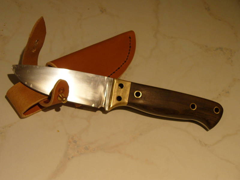

Dieses "Messerchen" ist vor ein paar Tagen fertig geworden. Es wurde schon auf seine Alltagstauglichkeit getestet und hat sich gut bewährt. Von der Optik her ein wenig grob, aber ein absoluter Handschmeichler. Der große Griff ist überall schön gerundet und bleibt auch bei längerem Werkeln bequem.
Die Balance ist ideal. Der Schwerpunkt liegt direkt hinter dem Handschutz, was eine sehr präzise Führung der Klinge erlaubt. Die ist relativ breit ausgefallen und flach geschliffen, was der Schnittleistung zugute kommt.
Die Lederscheide habe ich diesmal aus hellem Leder gemacht, was aber von der Farbkombination her wohl ein wenig daneben ging. :hmpf:
Hier mal die reinen Daten:
Materialien:
Klingenstahl: RWL34 (60 HRC)
Handschutz: Messing
Griffschalen: Nussbaum
Abmessungen und Gewicht:
Gesamtlänge: 25 Zentimeter
Klingenlänge / -stärke: 11 Zentimeter / 4 Millimeter
Grifflänge / -stärke: 14 Zentimeter / 2,5 bis 3 Zentimeter
Gewicht mit / ohne Scheide: 376 / 306 Gramm

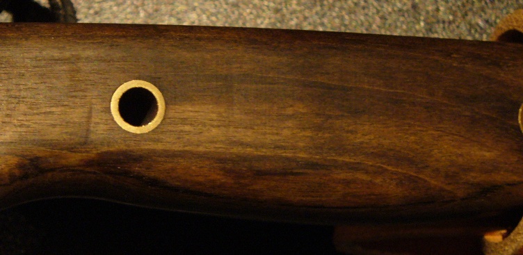

P.S.: Was mir schon seit dem Materialeinkauf durch den Kopf geht ist die Frage, was ich da überhaupt für ein Holz am Griff verbaut habe?!? Wäre Klasse, wenn mir in dem Punkt jemand weiterhelfen kann.
hallo - zuerst mal gratulation für das gelungene teil-gefällt- -- beim griff glaub:eek: ich nuss-ums genau sagen zu können wäre ein anderes bild nicht schlecht - gruß bernd
Hier mal ein Nahschuss der Griffschale. Ich hoffe, die Qualität reicht aus.

Danke.
Wäre peinlich, wenn ich an einem selbst gebauten Messer nicht mal wüsste, was für Griffschalen montiert sind.
