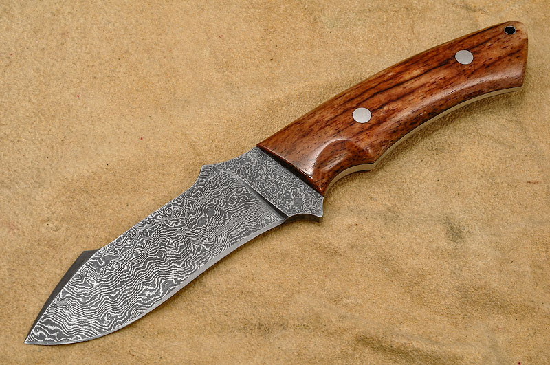

Warum machst Du den Choil/Anschliff soweit vorne?
Wenn man vorne/hinten die Schalen etwas runterzieht, sieht das IMO eleganter aus.
So in der Art:
Kost nicht viel Zeit, aber der Griff wirkt gleich hochwertiger.
Pitter
@ pitter
Ganz einfach: Weil es mir eben so am besten gefällt. Es sollte halt eben anders gemacht werden als es üblich ist.
Ganz nebenbei ist mir die Eleganz eigentlich nicht so wichtig, es soll vor allem funktionell sein und für die Praxis taugen. Dabei soll die Verarbeitung natürlich nicht zu kurz kommen. ;)
Danke für deine Meinung
Ps: Das Messer auf deinem Foto sieht hammer geil aus, :eek: hast du das gemacht?
Ja, ich glaube Pitter hat das das Foto tatsächlich gemacht...
Wenn du ein Messer in der Griffart wie auf Pitters Bild in die Hand nimmst und mit deinem übrigens für ein Frühwerk sehr gelungenes Werkzeug vergleichst, wirst du feststellen warum du diesen Ratschlag bekommen hast.
