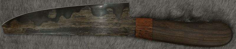

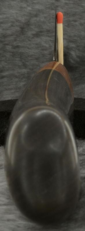

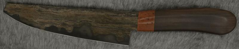

Hallo, dieses Messer habe ich für meinen ältesten Freund gemacht, er möchte damit hauptsächlich Kreutern zu leibe rücken.
Damit das Messer möglichst lange scharf bleibt kommt als Schneidlage 1.2448 zum Einsatz, die Ausenlagen sind aus Alteisen. Damit das Teil auch so richtig schneidfähig ist habe ich die Klinge konkav ausgeschliffen, so bleibt am Rücken noch 4,5mm am Griff und an der "Spitze bleiben noch 2mm stehen. Die Grifffront ist aus Stellerscher Seekuh, für den Rest habe ich Grenadil verwendet.
Länge gesamt:34cm
Klingenlänge: 19cm
Klingenhöhe von 5cm bis 1,3cm DSC_5725.jpg DSC_5726.jpg DSC_5727.jpg DSC_5734.jpg DSC_5741.jpg
Wieder meine Frage: Wie und mit was hast du wie lange geätzt? Ich kann meinem Puddel nie solch eine schöne Zeichnung abringen. Sobalt ich nach dem Ätzen drüberwische ist der schöne Kontrast dahin.
Hallo, also das Alteisen kann man auf verschiedene Weise ätzen. Bei diesem Messer habe ich einfach ein Gefäß mit lößlichem Kaffee gefüllt, dann mit Wasser aufgegossen, das ganze bei etwa 50 Grad Celsius für etwa 8 Stunden darin liegen lassen, dann mit Wasser abgespült und etwas Balistol drauf. Dadurch ergibt sich die schöne Färbung, aber keine Tiefe.
