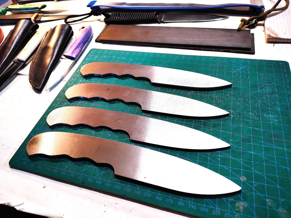

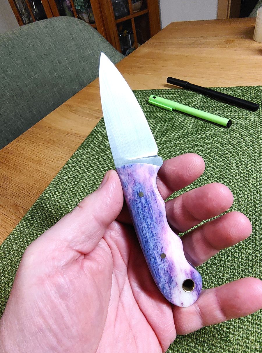

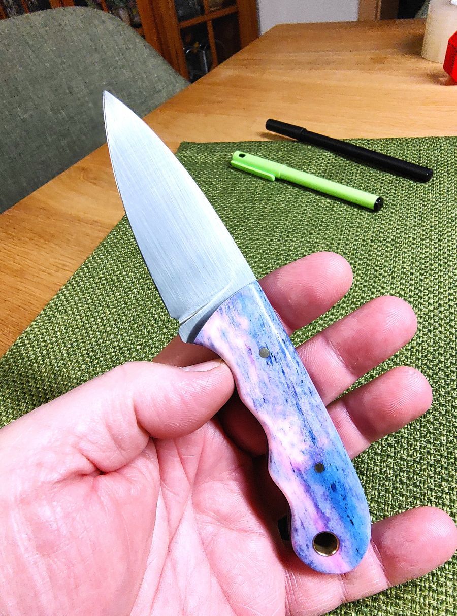

Heute stelle ich einen EDC Slicer vor. Als ich es meiner Frau zeigte sagte sie: „Das ist aber ein hübsches Mädchenmesser“. :oops: Eigentlich war das nicht mein Plan, aber die stark eingefärbten Kamelknochen Griffschalen haben durch das Schleifen ganz zarte Pastelltöne angenommen. Also, es ist ein Mädchenmesser, aber eines das richtig performt! :D::

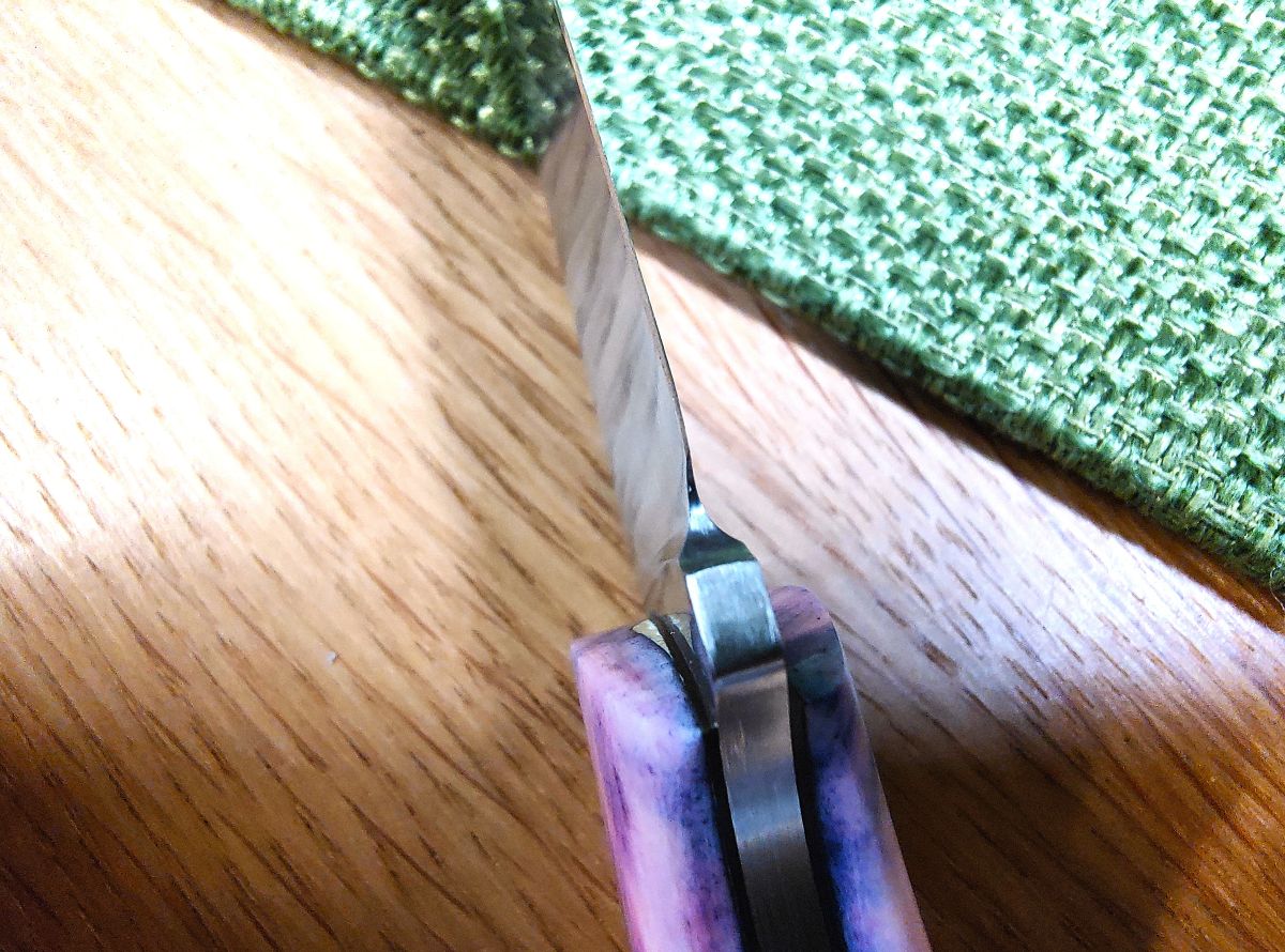

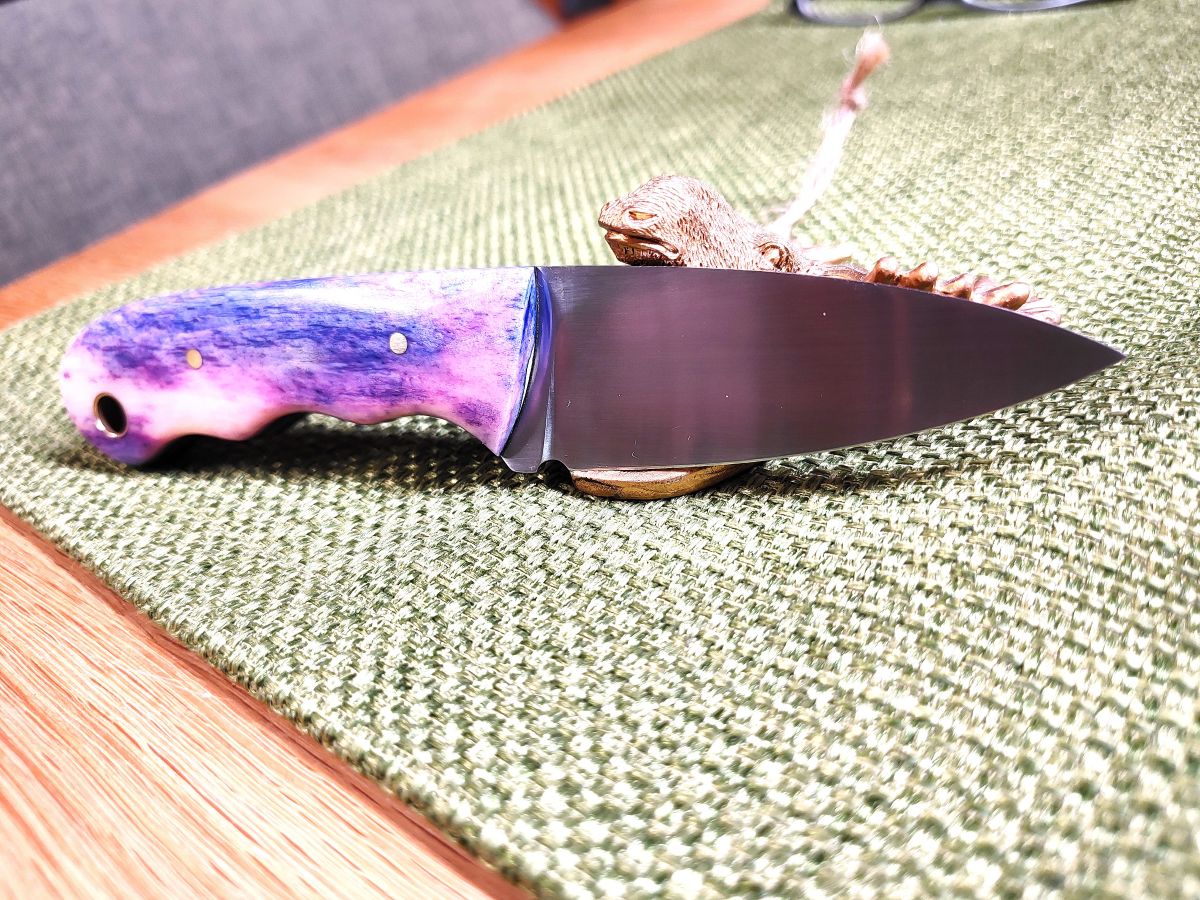

Die Klinge aus A2 ist max. 2,5 mm stark und nur 0,25 mm odW dick. Die Schärfe ist hervorragend! Das Messerchen macht nicht nur Mädchen richtig Spaß. Mit dem A2 Stahl habe ich bisher nur gute Erfahrungen gemacht. Er lässt sich schön dünn schleifen und wird wunderbar scharf. Das Schärfen ist auch kein Problem.

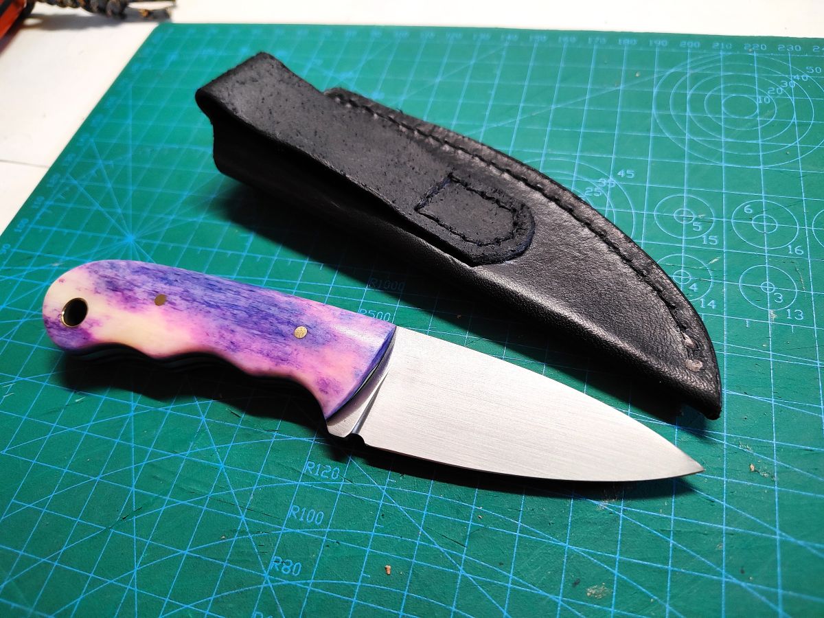

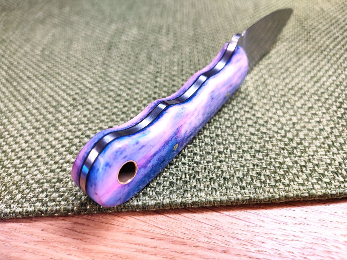

Der Griff aus Kamelknochen hat eine gewohnt gute Haptik, die Größe passt für kleine bis mittelgroße Hände. Es ist eigentlich ein 3-Finger Messer wobei der kleine Finger das Griffende prima abstützt. Die Grooves im Griff fühlen sich angenehm an und das Messer liegt trotz der glatten Griffschalen hierdurch gut in der Hand.
Die Daten:
Gesamtlänge: 16,6 cm
Klingenlänge: 7,2 cm
Klingenhöhe: max. 28 mm
Klingenstärke: max. 2,5 mm
Stahl: A2 1.2363 63° HRc
Griff: Kamelknochen 2 x 3 mm Messingpins und 1 x 8 mm Messinghülse
Griffstärke: max. 15 mm
Gewicht: 110 g

Das mit den Fingergrooves hast Du zum ersten Mal so gemacht, oder Matthias ?
Sieht jedenfalls top aus.
Obwohl, ich empfehle Dir diese Grooves mal an einem längeren Griff zu probieren, sähe bestimmt noch eleganter aus.
Grüßen von Excalibur
@Abu, @Portico, @agentdan
Vielen Dank!
@excalibur
Danke, ein ähnliches Messer habe schon einmal vor einigen Jahren gemacht. Es hat sich sehr gut bewährt. Zur Länge des Griffs, ja, ich stimme dir zu ein längerer Griff macht nicht nur optisch mehr her, er sorgt auch für die Möglichkeit das Messer härter einzusetzen. Hier ging es mir aber um ein kleines EDC das man aufgrund seiner Größe gerne mitnimmt. Der Fokus ist hier auf Handlichkeit und Schneidfreude gerichtet. :D::

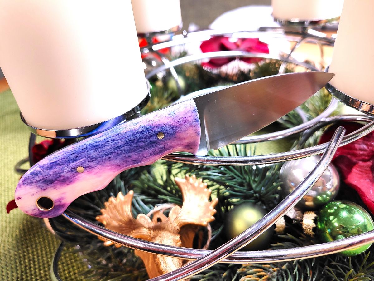

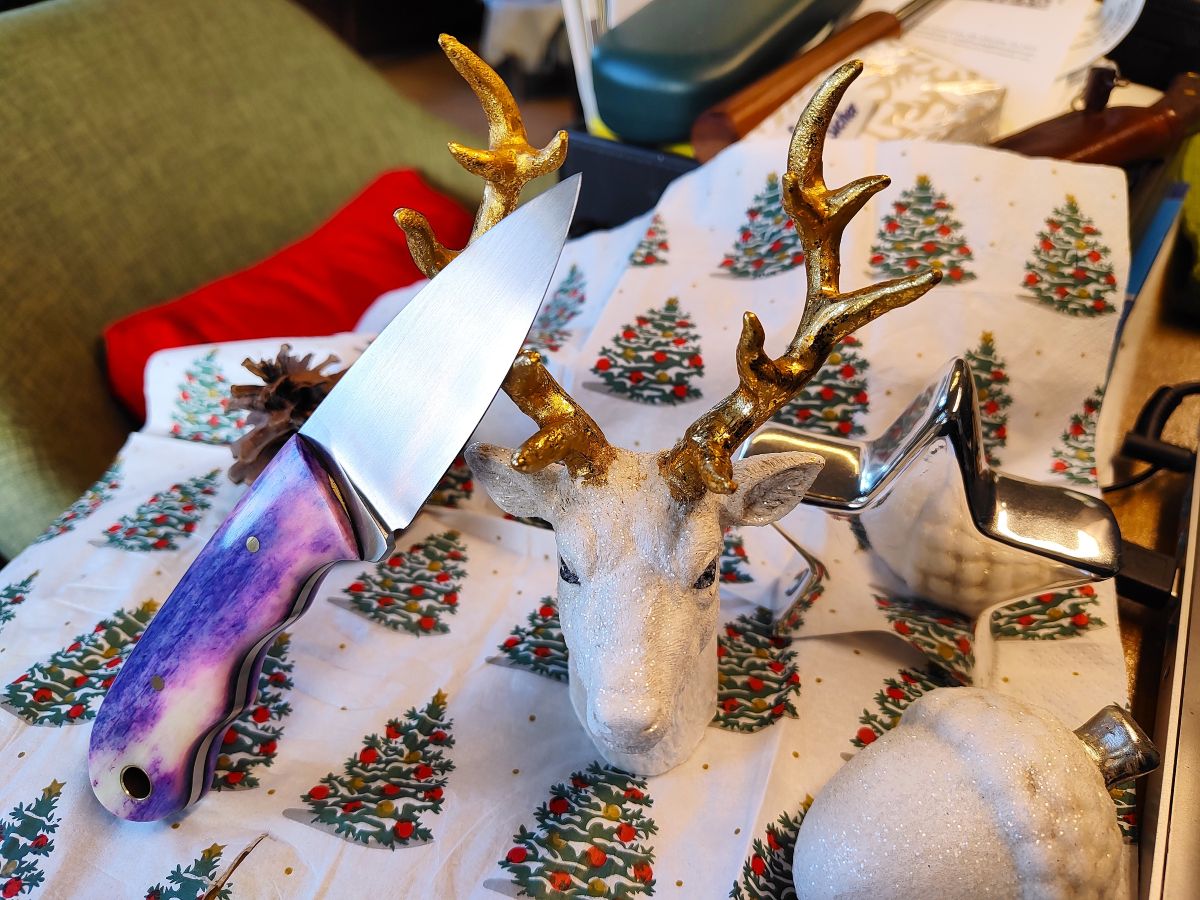

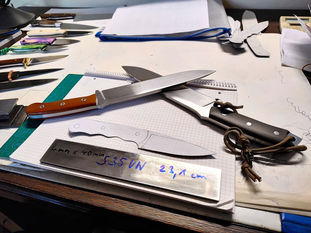

Ich habe noch einmal über die Idee von @excalibur nachgedacht, den Griff etwas zu verlängern. Vielleicht werde ich im nächsten Jahr ein Messer in gleicher Form mit zwei cm längerer Klinge und einen um einen Groove verlängerten Griff bauen. Das wäre dann ein vollwertiger User für viele Aufgaben.

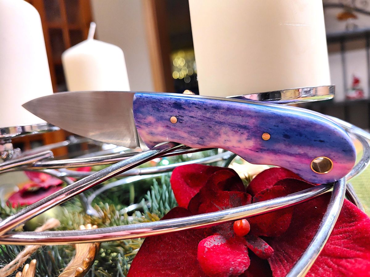

So, und jetzt noch ein Foto um der Vorweihnachtszeit gerecht zu werden. 🧑‍🎄
Das wäre richtig interessant. Bin schon sehr gespannt 👍
Chagall kam mir dabei auch schon in den Kopf ;)
Schönes Messer, Matthias. Hat ja super geklappt mit dem Erhalt der Färbung. Ist nicht zuviel runter von und so bleibt das Farbspiel interessant. Man könnte ja auch psychedelisch meinen, aber Chagall ist wohl der seriösere Vergleich :p:
Mit dem.A2 ist eine interessante Sache. Einfach zu schärfen und nicht ganz so anlauffreudig wie die einfachen Wolframstähle. Bin gespannt was zur Schnitthaltigkeit so an Erfahrungen bei rauskommen.
Auf jeden Fall nochmal: tolle Arbeit!
Vielen Dank, Torsten! Den A2 hatte ich ja auch im Passaround mit verschiedenen Stählen im Test. Dabei hat er gar nicht so schlecht abgeschnitten. Bei guter Wärmebehandlung und entsprechender Härte performt er nicht schlecht. Allerdings darf man keine Wunder erwarten, ich sehe in ihm einen guten Gebrauchsstahl mit vielen guten Eigenschaften den man im "Allroundbetrieb" gut einsetzen kann. Ich verweise da auch immer gerne auf die Bark River Messer, die damit auch eine ganz gute Performance zeigen.
