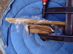

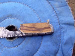

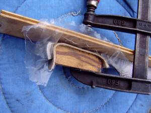

Bild 49: Das Griffholz ist jetzt so angepasst das überall nur noch ein kleiner Spalt offen ist.
Bild 50 u. 51: Die Zwischenlage die hier zu sehen ist ist Wollstoff (2 Lagen). Diese habe ich vorher mit Epoxy bestrichen und gepresst. Jedoch nur soviel, das es noch flexiebel bleibt. Die eigendliche Stabilisierung erfolgt erst bei der Weiterverarbeitung.
Danach habe ich das Griffholz an der Klebefläsche auch mit Epoxy bestrichen und das ganze in den Griff gepresst. Die Folie dazwischen sorgt dafür, dass das Ganze nicht am Messer klebt sondern nur die Form bekommt.

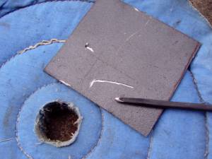

Bild 52,52a: In der Zeit wo das ganze trocknen musste, habe ich mal schnell einen Stichel gebastelt. Den brauche ich für die ganzen Konturen in der Klinge. Siehe weiter unten
Kurze Anleitung: Stahl (1.2552 Reststück 6x8x120mm) in Form schmieden, Spitze schleifen, Härten und Anlassen wie bei einem Steinmetzeisen. Ist nicht das Beste aber auf die Schnelle ausreichend und geht durch Stahlblech wie durch Butter.

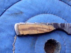

Bild 53, 54: So, der Griff ist augetrocknet und die überstehenden Ränder abgeschnitten.

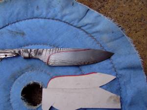

Bild 55- 57: Jetzt kommt die Schablone wieder zum Einsatz. Beide Seiten der Klinge werden angerissen. Und mit dem Stichel wird die Kontur gezogen. (Habe ich im Eifer vergessen zu fotografieren) Danach wird das ganze wieder gleichmäßig ausgeschliffen. Auf der einen Seite sind auch schon die Schuppen weiter vorgeschliffen.
Bild 58-59: Alles nochmal zusammengesetz und geätzt. Zeit für Feierabend Kind war schon überfällig in der Kita.

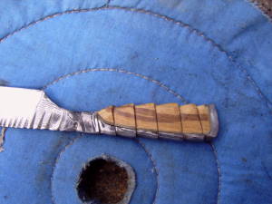

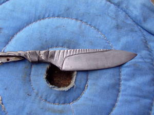

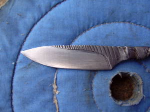

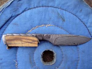

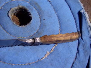

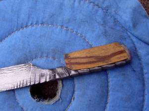

Tag 5

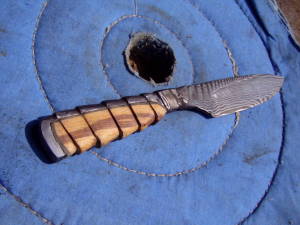

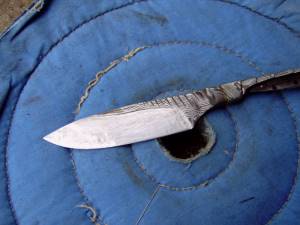

Bild 60, 61: Als erstes habe ich heute mal den Klingenschliff und die Schuppen soweit geschliffen das gehärtet werden kann. (alles auf 240Korn von Hand geschliffen. Wer kam blos auf diese blöde Idee mit den Schuppen :irre:)

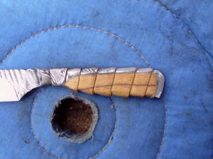

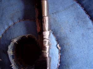

Bild 62, 63: Nach dem Klingenschliff ging es an den Griff. Die Bilder sind wohl Selbsterklärend. (Halbfertig)

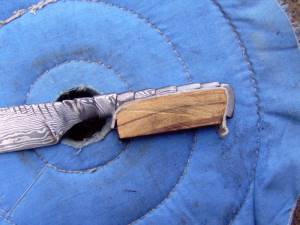

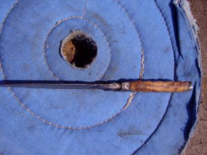

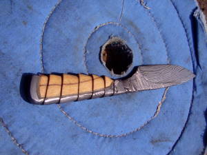

Bild 64-67: Griff fertig (Rest folgt erst nach dem Härten der Klinge)
Bild 68,69: Jetzt sieht das Ganze langsam nach was aus. Klinge nochmal angeätzt und Griff auf 240iger Korn geschliffen.
Morgen ist dann das Härten und nachschleifen dran und Übermorgen geht es zum Endspurt. :D

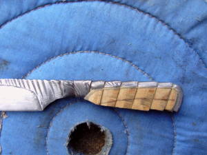

Was haltet Ihr von dem Griffholz. Ich finde es passt sehr gut zu dem Damastmuster. Mahl sehen wie es dann im polierten Zustand ist.

Das Griffholz hast du gut ausgewählt. Passt mit der Struktur super zum Damast. Bin schon gespannt wie es dann poliert aussieht.

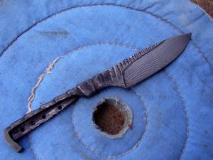

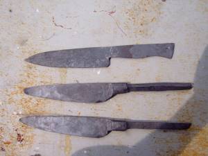

Aber wie das so ist ich mach es und was passiert die Klinge zerbricht :teuflisch Waran es lag kann ich noch nicht sagen ich vermiute mal das der Reiss schon beim Schmieden entstanden ist und sich beim Härten noch verschlimmert hat. Gebrochen habe ich das ganze dann weil ich sehen wollte wie tief das ganze ging.

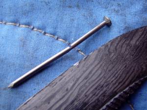

Bilder 70 71 sind die Klinge nach dem Härten und Anlassen und ca 15 min in Fe3Cl
Auf Bild 72 sieht man das die Klinge auch noch hart geworden ist
Das letzte Bild ist der Riss den ich da schon aufgebogen habe :irre:

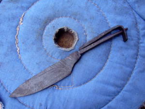

Tag 7

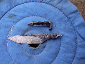

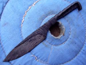

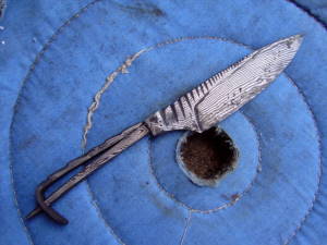

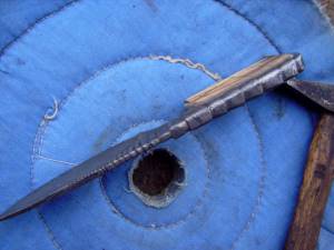

Bild 74 : Hier sieht man das nette Messer vor dem Umarbeiten.

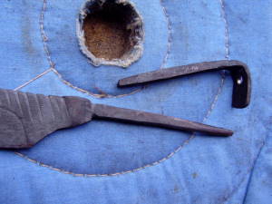

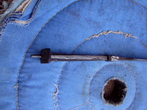

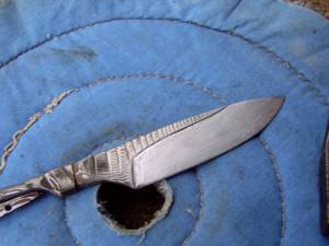

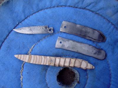

Bild 75, 76: Wie schon weiter oben beschrieben habe ich aus dem Rest vom Griff einen Spitzerl geschmiedet. Das andere Teil habe ich spitz ausgezogen und gelocht damit der Spitzerl durch past.
Bild 77, 78: Nach dem Schmieden habe ich das Ganze wieder grob geschliffen (Schuppung neu) und kurz geätzt.
So jetzt sind die Teile noch bis morgen früh im Ofen und morgen fertige ich den neuen Griff und die Abschlusskappe.

Hallo Maik
Nein bis jetzt noch nicht es kann ja einige Gründe haben. Verdreht wurde der Damast an der Stelle nicht. Es war auch ein recht sauberer Bruch. Ich habe an der Stelle durch das Anschweißen des Trägers jedoch eine Schwachstelle und ich habe danach wohl nicht ausreichend normalisiert. Oder der Riss war schon beim Schmieden da (zu kalt geschmiedet) und hat sich erst beim Härten entfaltet und durch die Dicke des Griffes war die Anlasszeit zu kurz und dann reicht ja bekannter Maßen ein kleiner Schlag an der richtigen Stelle und er ist offen.
Fehlerquellen kann es da noch einige geben obwohl ich versuche sie grundsätzlich zu vermeiden.
Aber ich finde es gut, dass ich es jetzt schon gesehen habe. Richtig ärgerlich ist es wenn man alles fertig hat und einem dann beim Testen des Messers irgendwas bricht. :irre:
