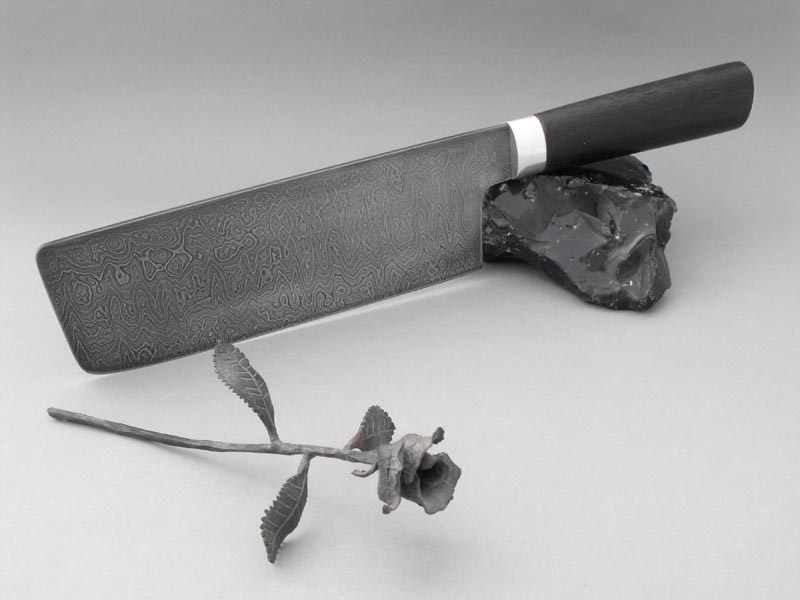

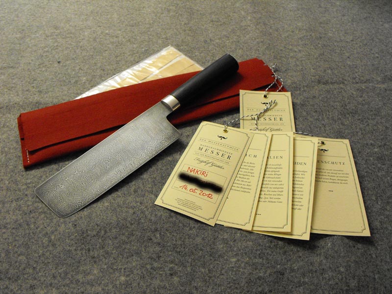

Nach langer Zeit hab ich mich aufgerafft, mal wieder was aus meiner Werkstatt zu zeigen...
Das Messer ist ein Kundenauftrag, deshalb ist auch der Name auf dem Etikett geschwärzt.

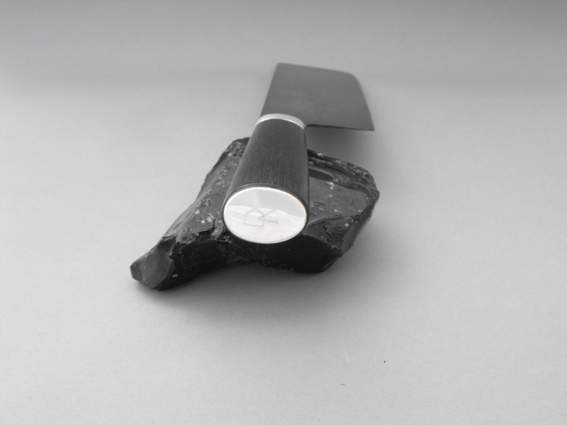

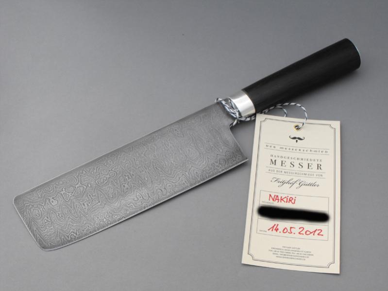

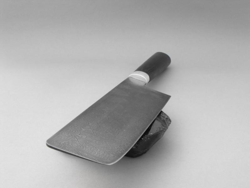

Ein schlichtes Nakiri, Damast, 300 Lagen 90MnCrV8 und 75Ni8, knapp 3 mm dicke Klinge bei 64 mm Breite und einer Länge von 200 mm. Grifflänge 130 mm, Zwinge und Griffabschlussplatte aus Sterlingsilber, graviertes Monogramm. Alles in Allem ist es genau 250 Gramm leicht und richtig bissig, hab ich beim Fotgrafieren schon gemerkt.
Für die Aufbewahrung ein geöltes Wollfilz-Futteral...
Für eventuelle Schnittwunden auch ein paar Pflaster...

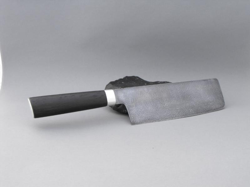

Das Messer in seiner Schlichtheit...
