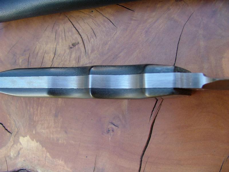

Hi Alex,
ich meinte auch nicht die Seiten wo die Griffschalen sitzen sondern die Seiten die vom Griffschalen schleifen jetzt blank sind. ( Bild 3 )
Das Messer gefällt aber auch so. Ist halt nur das gewisse etwas:)
viele Grüsse Thomas
Servus,
die Griffschalen hab ich vorm Ätzen schon fertiggemacht.
Das sind keine Schleifkratzer sondern die Lagen.
Hier siet mann es ein bissl besser.
Is zwar nur ein Handy Foto.
