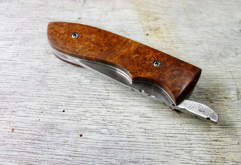

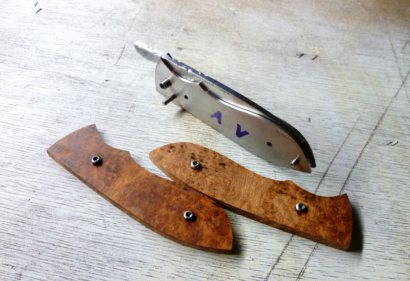

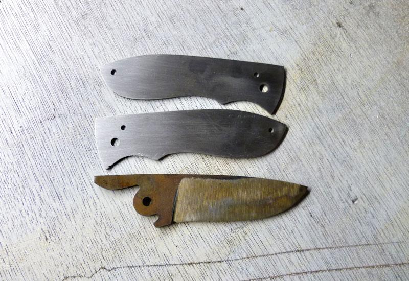

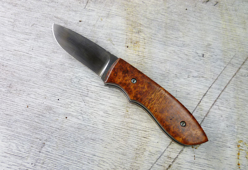

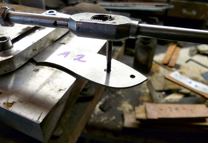

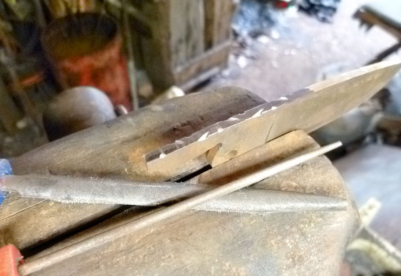

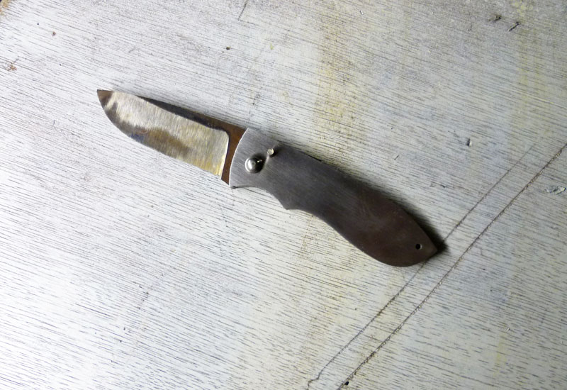

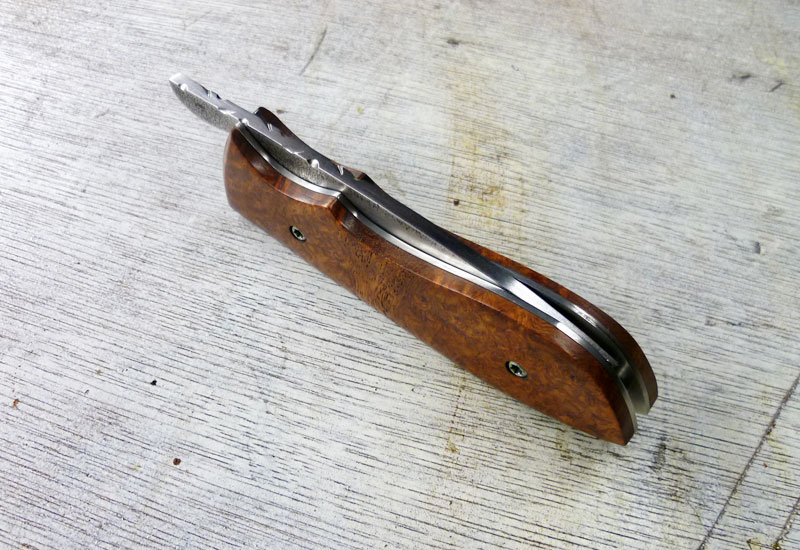

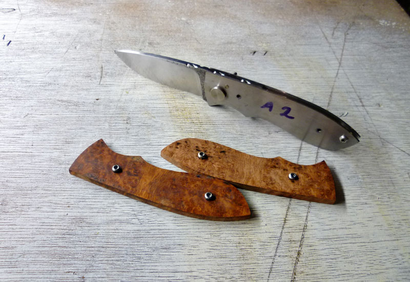

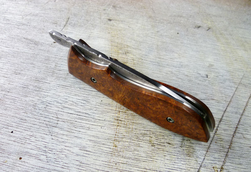

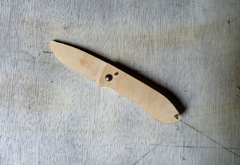

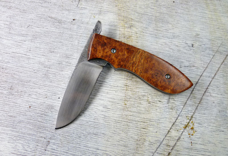

Hallo Messerfrunde
Ich habe mal wieder ein Messer fertig gestellt. Es ist ein Modell was ich schon öfter gemacht habe.
Es ist ein Hugin als Friction-Folder.
Der Griff ist aus Amboina-Maser und die Platinen sind aus rostfreiem Federstahl mit 1,5mm. Die Klinge ist aus 1.2442.
Zu den Daten
Klingendicke: 3,3mm
Klingenlänge: 78mm
Gesamtlänge: 187mm offen, 130mm geschlossen
Griffdicke: 14mm
Achse 5mm Edelstahl
Washer aus Bronze
Alle Schrauben sind aus Edelstahl
und hier die Bilder
huginfrictionFertig04.jpg huginfrictionFertig05.jpg huginfrictionFertig06.jpg huginfrictionFertig07.jpg huginfrictionFertig10.jpg huginfrictionFertig11.jpg
Ich freue mich wie immer über Eure Meinungen
Grüße aus Bernau
Uwe
Gefällt mir richtig gut, besonders Das Holz.
Aber wo sitzt die Achse?
Das sieht so komisch aus. Ist die versteckt oder ist sie die erste Griffschraube?
gefällt mir auch richtig gut.
Das Filework hätte nicht sein müssen aber insgesammt
ist es eins der schönsten Frictionfolder die ich
bislang gesehen habe.
Gruß Dirk
Sehr hübsch! Ich bin grad dabei mich in Friction Folder zu verknallen :)
übrigens finde ich es sehr cool von dir deine "Baubilder" zu veröffentlichen!:super:
Sehr schick...tatsächlich der schönste Friction Folder den ich bis jetzt
gesehen habe.
Die verdeckte Achse finde ich Klasse..wirklich schön das Dingen.
Gruss
Tino
