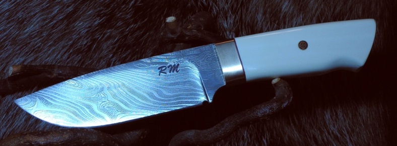

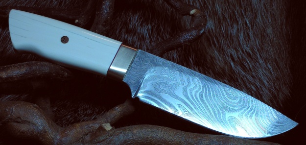

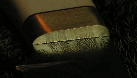

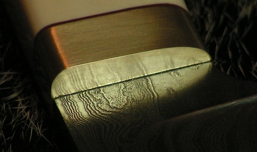

N’Abend Zusammen,
erstmal noch ein Frohes Neues Jahr allerseits!
Hier kommt mein neuester Selbstbau:
Klinge:
Stienen-Damast, tordiert, 90MnCrV8 + X45NiCrMo4
Die Auswahl des Damastes erfolgte in Zusammenarbeit mit Peter J. Stienen.
Griffmaterial:
Elefantenelfenbein, rotes Vulkanfiber, Bronzeparierelement,
Mosaikpin
Klingenlänge : ca. 130 mm
Klingenbreite : ca. 40 mm
Rückenstärke : 5 mm
Gewicht : 283 gr.
Gesamtlänge : 250 mm
HRC : ca. 60
Irgendwie ist es so gekommen, dass die Messer im Laufe der Zeit immer größer werden. Dennoch glaube ich, dass es immer noch ein Messer für viele Zwecke ist, je nach den Wünschen des Nutzers.
Einhändiges Aufbrechen geht nicht mehr, aber dafür kann man auch mal ein paar Späne zum Feuermachen schnitzen oder kleinere Äste abschlagen.
Die Scheide wird noch gebaut. Ich hoffe da auf einige gute Tipps von David Hölter. Mir schwebt da was mit Holzinnenscheide und noch so ein paar Gimmicks vor.
Und was meint Ihr???

Hallo Robert,
das Messer ist traumhaft schön :staun:. Es wirkt einfach nur edel und sieht erstklassig verarbeitet aus. Wenn Du das Kleidchen für das edle Teil fertig hast, lass und unbedingt ein paar Bilder sehen.
Tolstoi
hallo robby,
sieht wirklich stark aus, das messer. von der grösse find ich es gar nicht sooo gross =D
das elfenbein macht sich sehr gut mit den roten fiberzwischenlagen und die verarbeitung scheint auch top zu sein ! das finish auf den backen sieht sehr sauber aus.
gratulation!
gruss, lizzardo

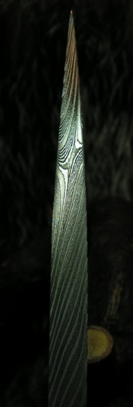

Hallo robbytobby,
erst mal ein großes Kompliment zu dem neuen Messer. Es sieht toll aus. :super:
Wenn ich das richtig verstanden habe, hast Du um konstruktive Kritik gebeten. Dann hier ein (oder zwei) Punkte die ich etwas anderst gemacht hätte.
- Griff untenrumm etwas Bauchiger
- Klingenspitze symetrisch schleifen (wenn das Photo nicht täuscht)
Sonst gibt es aber wirklich nichts zu Meckern. :D

Hallo Robert,
die klassische Form und saubere Ausführung der Arbeit gefällt mir sehr gut und ich habe, aus den von Dir genannten Gründen, kein Problem mit Elfenbein. Zu diskutieren wäre vielleicht die Lage des Mosaikpin. Dadurch, dass er in der Griffmitte plaziert ist, zieht er sehr stark die Aufmerksamkeit auf sich. Bei einer Plazierung im vorderen Drittel (goldener Schnitt) würde das schöne Muster der Klinge stärker wirken. Liege ich da richtig?

Mir gefällt die Form des Messer und die Materialwahl, das einzige was für mich komisch wirkt ist der einzelne Pin. Wirkt ein wenig verloren in der weite des weissen Elfenbeins....aber ist natürlich geschmacksache.
Über die Verarbeitungsqualität muss man nicht reden, sieht man, 1A :super:

N'Abend Freunde scharfer Sachen,
bitte um Pardon, wenn ich nicht namentlich auf die Beiträge eingehen kann, ich greif' mir mal die Kritikpunkte, es weiß ja dann jeder, wer gemeint ist.
Anbringung des Mosaikpins:
Der pin ist natürlich Zierrat. Unter dem pin verbirgt sich ein Neusilberstift, der durch die Angel geht und verhindert, dass die Klinge aus dem Griff herausrutscht. Dieser Stift hat also eine Funktion. Er liegt ca. 1 - 1,5 cm vor dem Ende der Angel. Ich denke, je weiter er vorne liegt, desto schlechter kann er seine Aufgabe erfüllen. Weiter nach hinten konnte ich kaum, da sonst keine irgendwie geartete Symmetrie zustande gekommen wäre, also habe ich sie mittig gesetzt und mit Abschnitten vom Mosaikpin abgedeckt. Der Stift allein war mir dann doch zu einfach.
Ich habe ihn einzeln stehen lassen, weil ich keinen funktionslosen Zierrat an diesem Messer haben wollte.
Scrimshaw wäre nicht schlecht, aber das überlasse ich dem potentiellen Kunden sich ein geeignetes Motiv auszusuchen.
Vielleicht ist ja das Ende der Fahnenstange noch nicht erreicht.
Hoi Robert
Das der Pin eine Funktion hat, habe ich schon gedacht. Wiso hast den Mosaikpin nicht gleich durchgehend gemacht? Kostengründe oder gibt es dafür Festigkeitsargumente?
Ich mache halt die Pins immer durchgehend, ausser es ist ne Verschraubung drunter.
Die Beschriftung finde ich übrigens sehr gut platziert, passt zum Messer.
Gruess Feldmaus
Hallo Feldmaus,
der hier verwandte pin hat einen Durchmesser von 6,2 mm. Wenn in der Angel überall min. 1 mm Fleisch sein soll muss diese an der gebohrten Stelle min. 8,2 mm breit sein. Da ich das Loch in der Angel vor dem Einsetzen in den Griff bohre, muss ich dieses Bohrloch auf das Griffmaterial übertragen und sehr sorgfältig bohren, damit der pin nachher auch wirklich "durchgeht". Schon Abweichungen von wenigen Zehntel wären hier fatal.
Ich mache es etwas anders. In die beabsichtigte Stelle wird ein Loch von 4 mm Durchmesser in die Angel gebohrt. Sie kann an dieser Stelle dann auch schwächer sein als oben beschrieben. Als Niete kommt dann eine 2 mm Stange zum Einsatz. Etwaige Ungenauigkeiten beim Anzeichnen der Bohrung sind dann unerheblich, weil ich in dem Loch in der Angel 1 mm rundherum Platz habe. Wird dann der 2-Komponentenkleber eingefüllt, umschließt dieser auch den Stift in der Angel zuverlässig und die Sicherung ist erreicht.
Außerdem sitzt der Stift, je nach Verlauf der Angel vielleicht nicht genau in der Mitte des Griffes. Bei so einer dünnen Sicherung kann ich natürlich mehr Fläche abdecken und bin hier ein bißchen variabler. Ich habe dann in jede Richtung 2 mm zum Spielen.
Wem jetzt 2 mm zu dünn erscheinen, der sollte einmal versuchen mit Körperkraft einen Stift von 12 mm Länge, eingegossen in Epoxidharz zu biegen. Viel Spaß dabei!
